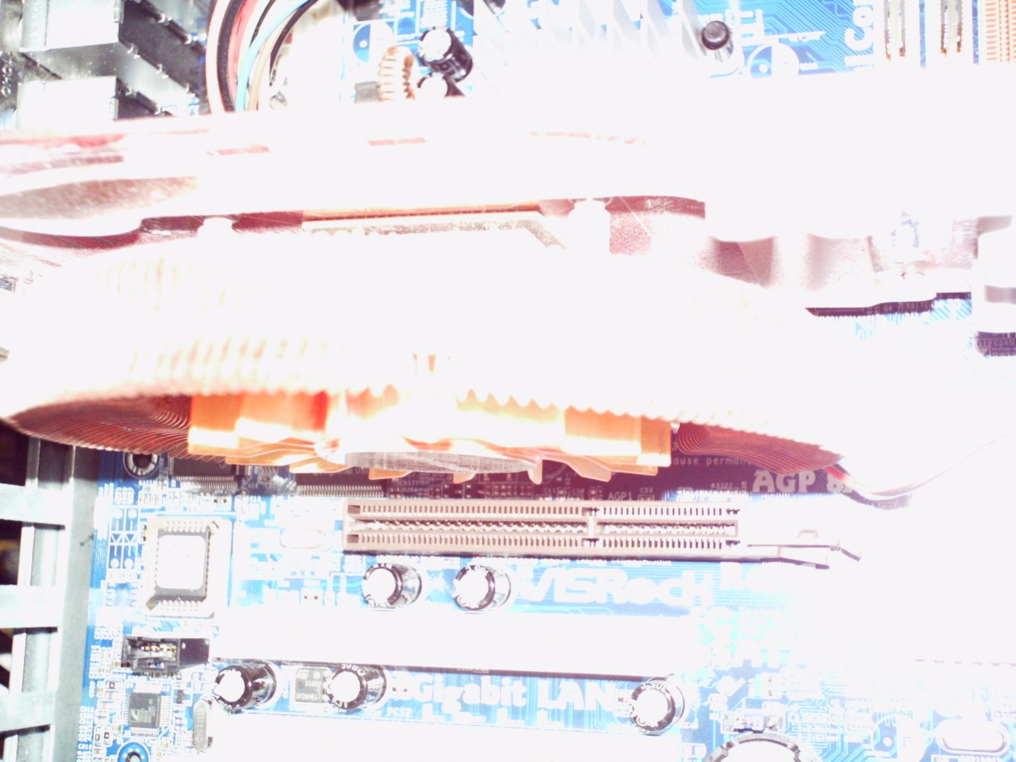

Nabend allerseits,
ich wollte mal wissen ob ich den Kupferkühler der im Anhang steht ohne Probleme auf meine HD4850 setzen kann da diese nur den Singleslot Kühler hat und ich Idle schon 80 Grad heiß wird.
Die HD3850 wird selbst unter Last und auf 800Mhz Chiptakt nicht über 60 Grad heiß deshalb denke ich wäre dieser Lüfter sicherlich die bessere Wahl oder was meint ihr?
EDIT:
Der Kühler auf der HD3850 ist allerdings nicht Regelbar und hat nur einen 2 Pin anschluss auf der Hd4850 ist regelbar hat allerdings auch nur einen 2 Pin anschluss wie ich das sehe....
Kann das sein ? ^^
Probier es doch einfach mal aus , ich glaube aber nicht das der passen wird , versuchs einfach.
hmm die HD4850 scheint noch so SPAWAkühler zu haben den der andere Kühler nicht besitzt :(
Hah die Kupferplatte über den SPAWAS ist seperat und auch die 3850 besitzt solch einen Kühler dann müsste es eigentlich gehen nur hat die 4850 doch nen 4Pol stromstecker und die 3850 nur nen 2er xD d.h. ich bekomm die dann beide nicht angeschlossen den 2pol in den 4er viell noch aber umgekehrt hmmmm ^^
