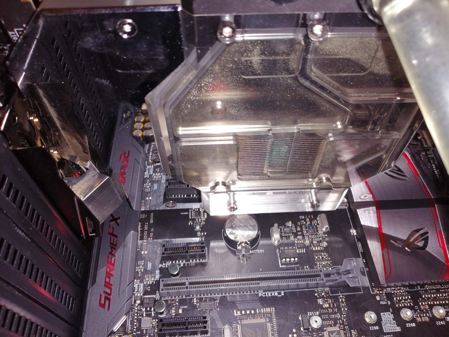

Meine Wakü läuft seit knapp einem Jahr. Jetzt ist mir aufgefallen, dass das Kühlmittel grünlich verfärbt ist. Seit wann das ist, kann ich nicht sagen, da man die Verfärbung nur unter guten Lichtverhältnissen erkennt. Hier zwei Bilder, einmal unter Blitzlicht und einmal unter Zimmerbeleuchtung:
https://gyazo.com/8c0dcb4f24f7351e93920158e63c8203
https://gyazo.com/e95a11326429212b6c1c8db67c2bffe9
Sowohl Schlauch als auch Kühlmittel sollten transparent und farblos sein. Man sieht auch, dass sich auf der Innenseite des Schlauches Flecken gebildet haben.
Nun erst mal die Frage, was da los ist. Mikroorganismen, Korrosion, gelöste Farbstoffe?
Kühlmittel: Alphacool CKC
Schläuche: Alphacool AlphaTube HF (PVC)
Pumpe/Reservoir: EK DBAY D5 Acetal, schwarzer Kunststoff
Keine Alubauteile mit Wasserkontakt, nur Kupfer und Nickel
Ich denke mal, das Kühlmittel sollte auf jeden Fall ausgetauscht werden. Ist das ausreichend oder sollte ich auch direkt die Schläuche wechseln und the Bauteile reinigen?

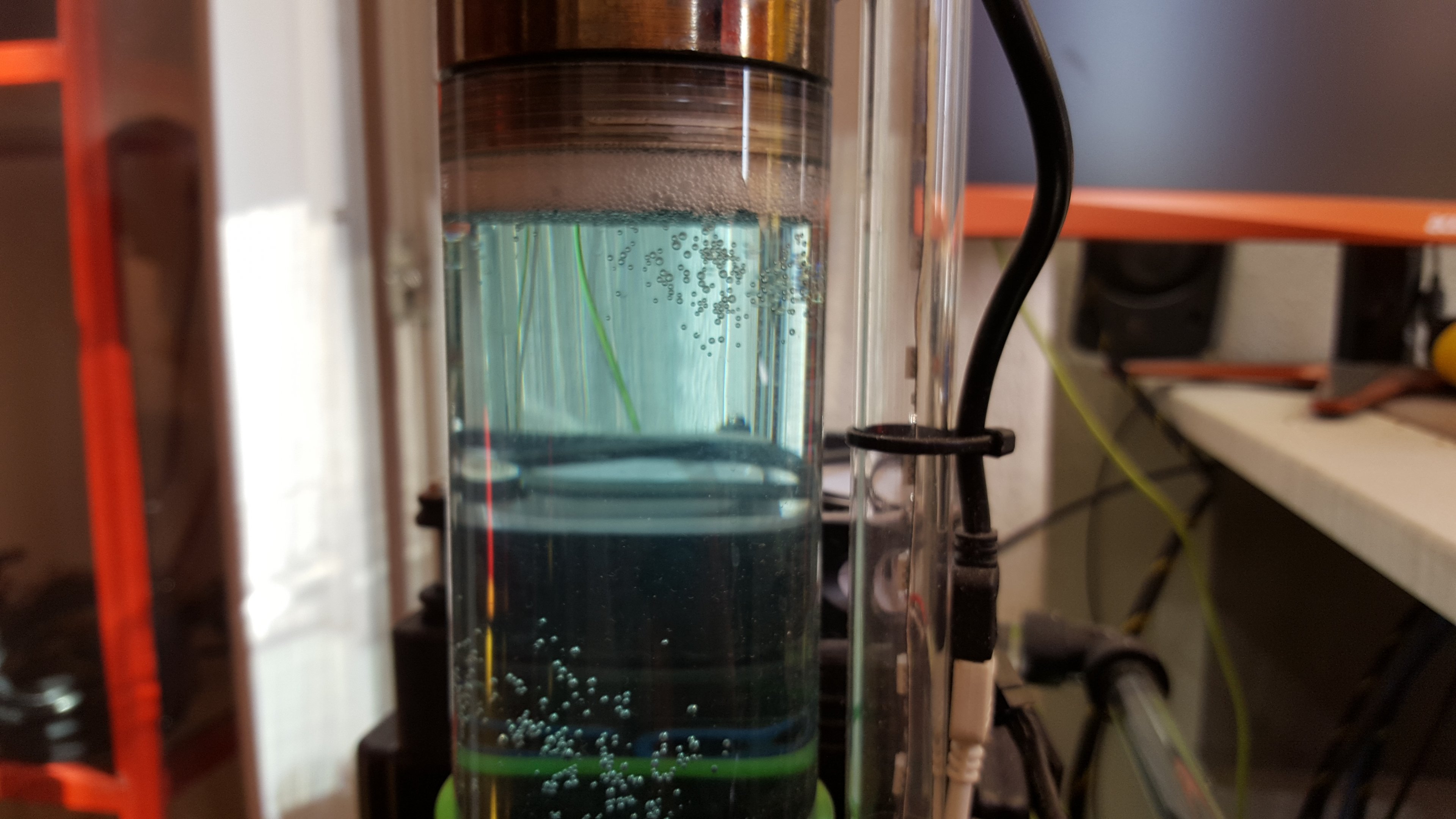

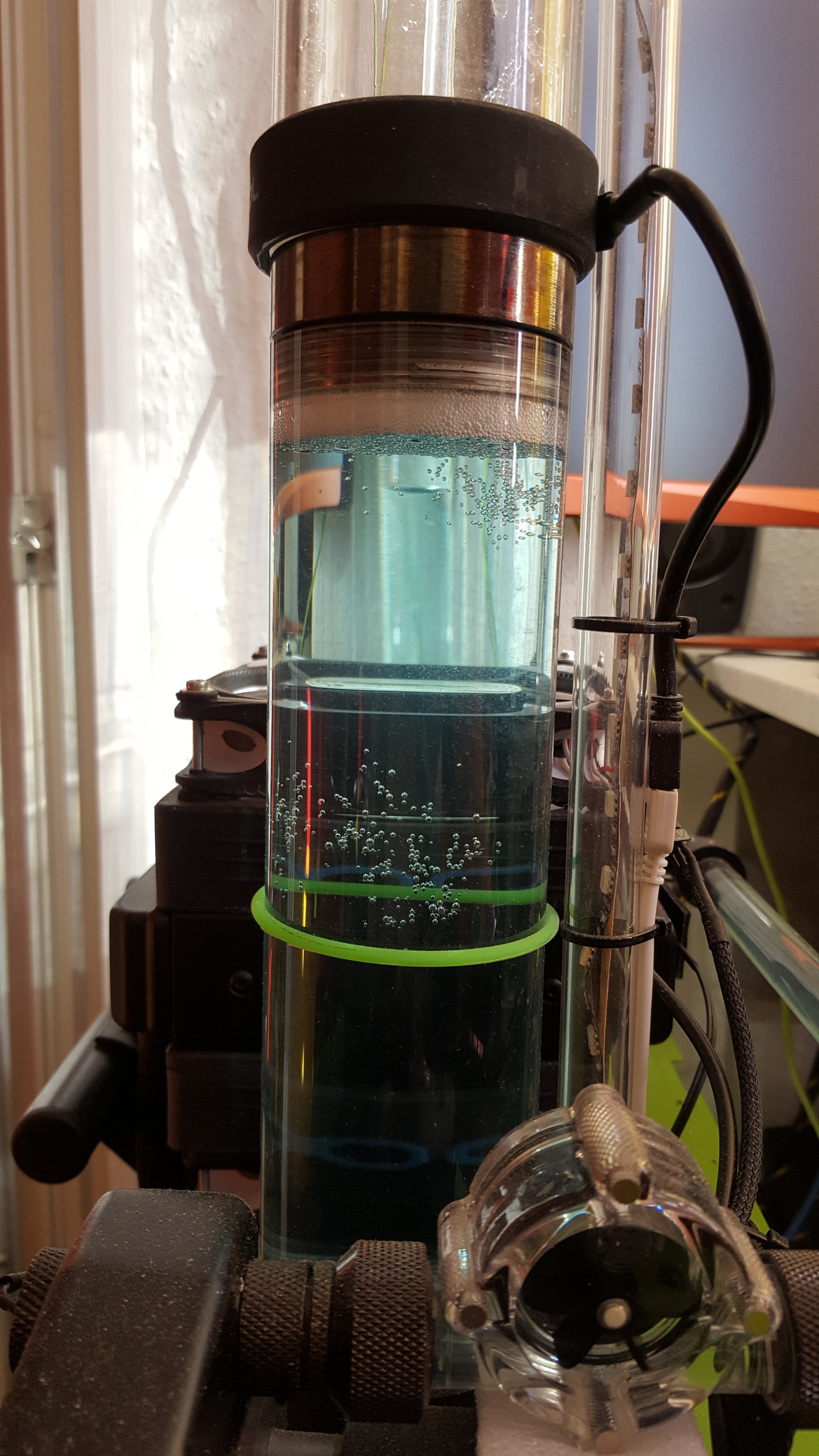

KCK hat Zusätze gegen Algen... Mein ´transparentes´KCK nach einem Jahr (Siehe Foto) nur CU und Ni im Kreislauf.
Algen sind es nicht. eMail mit Aquatuning wegen ~1Jahres Türkiesfärbung blieb Ergebnislos. Soll bedeuten: Aquatuning weis das auch nicht und ihre mit KCK gefüllten Systeme (Alphacool/Aquatuning baut ja Industriemäßig PC Kühlsysteme) kennen diese Problem nicht. ;) (Angeblich)
Einfach tauschen wenn es Dir zu ´Grün´ wird...

OMG!... :freak: Echt jetzt? Das erste 1/2 Jahr bin pures Aquqa-Dest gefahren... War das Gleiche. Ablagerungen gab es keine. Mehrfach gefiltert und untersucht. Was halt geht ohne Labor... Das ist meiner Meinung nach ausgelöstes Kupfersulfat aus den CU Verbindern und den Full Copper Radiatoren...
Extra für Dich ein Bilchen aus einem älteren System wo kein Teil von Alphacool verbaut war:
Schimmelbildung... Vermutlich angeregt durch die damals verbauten UV-Dioden im AGB-Deckel
Soll sagen: Fehler oder Chemische Reaktionen haben nichts mit dem Hersteller zu tun...
Bei meinem nächsten in kürze anstehenden Kühlmitteltausch nehme ich das dann:
Das ist dann schon von Haus aus (neon)Grün... Dann fällt der CU-Fallout auf Zeit nicht mehr auf. Und alle 3 Jahre muss man je tauschen wenn die Algenkiller und andere hilftreiche Substanzen verbraucht sind.

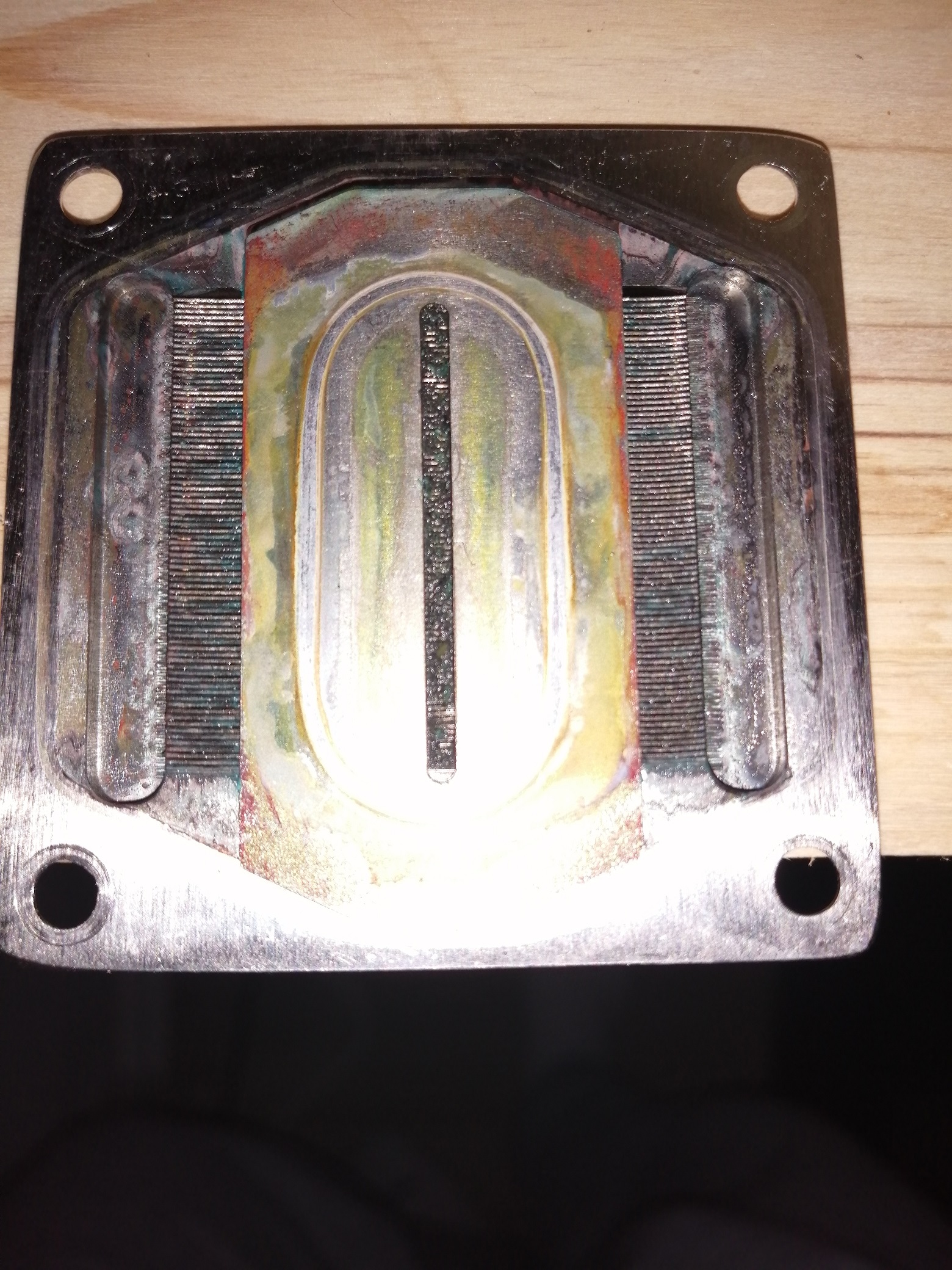

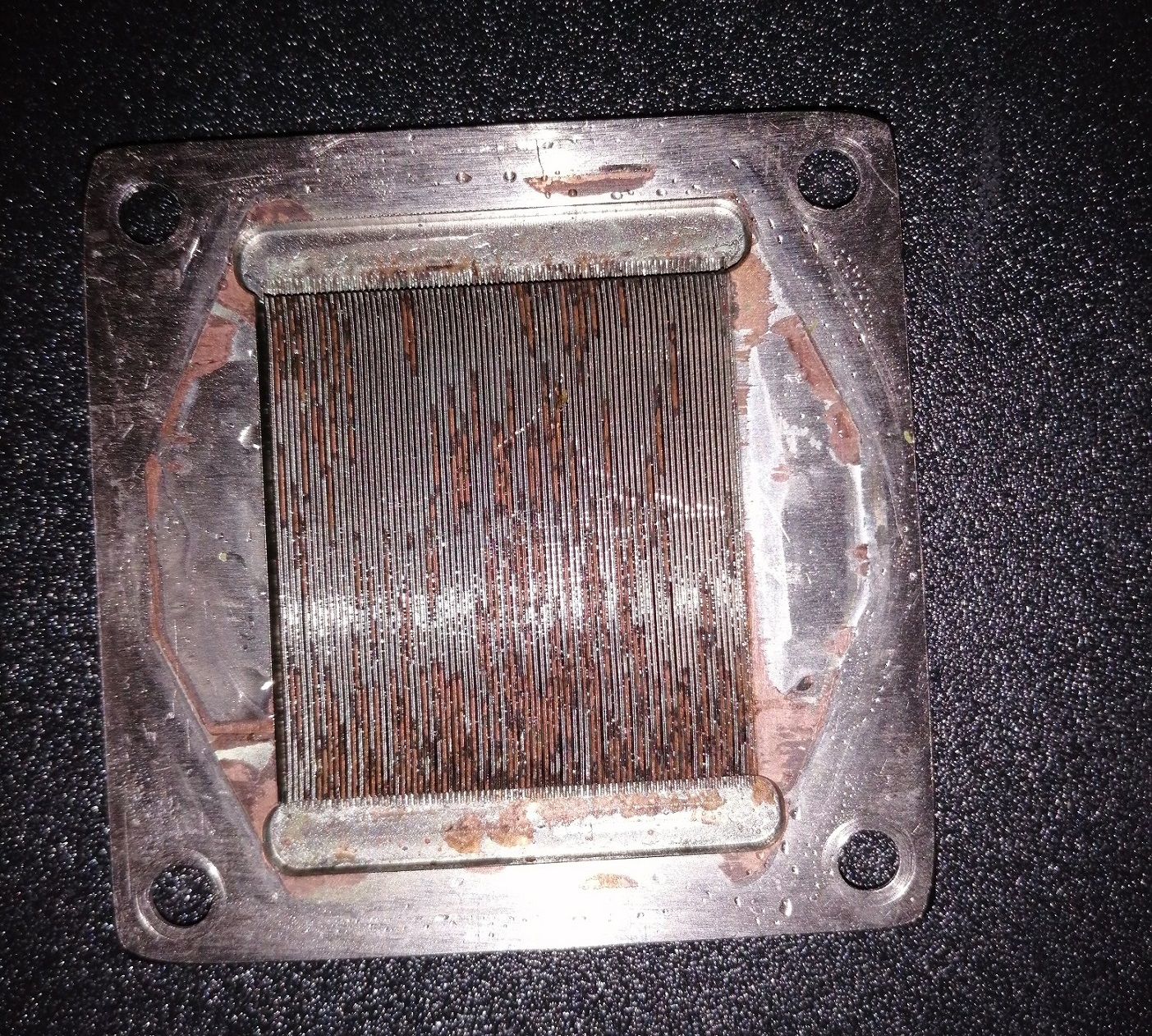

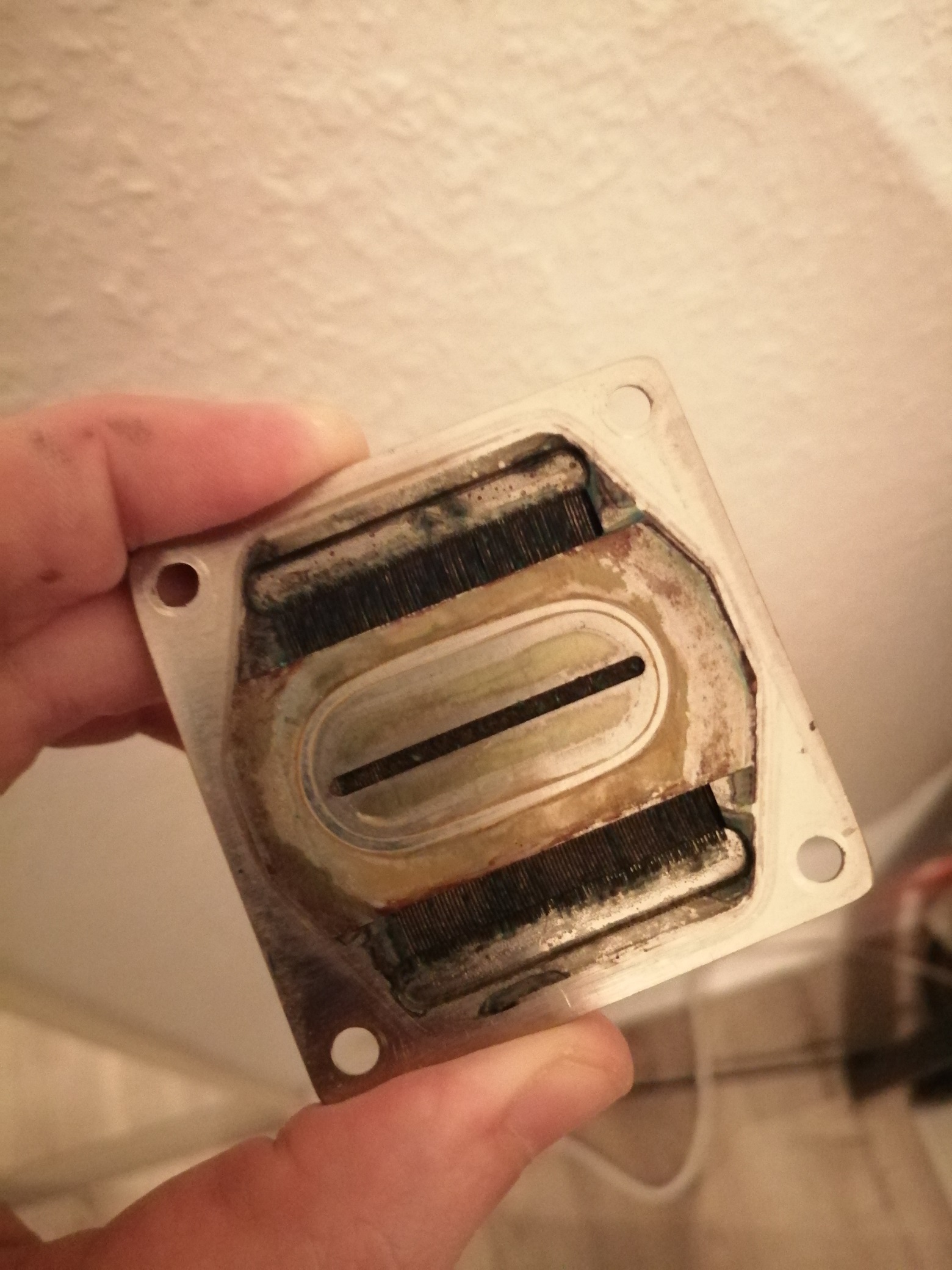

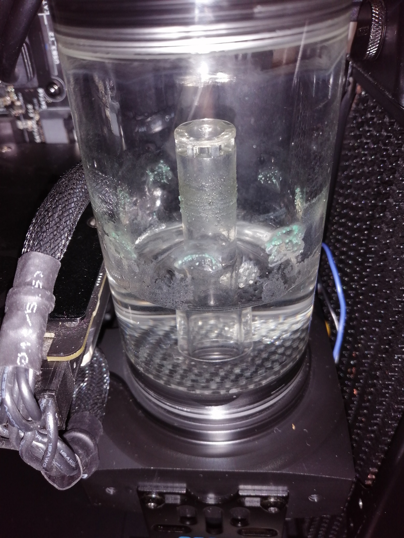

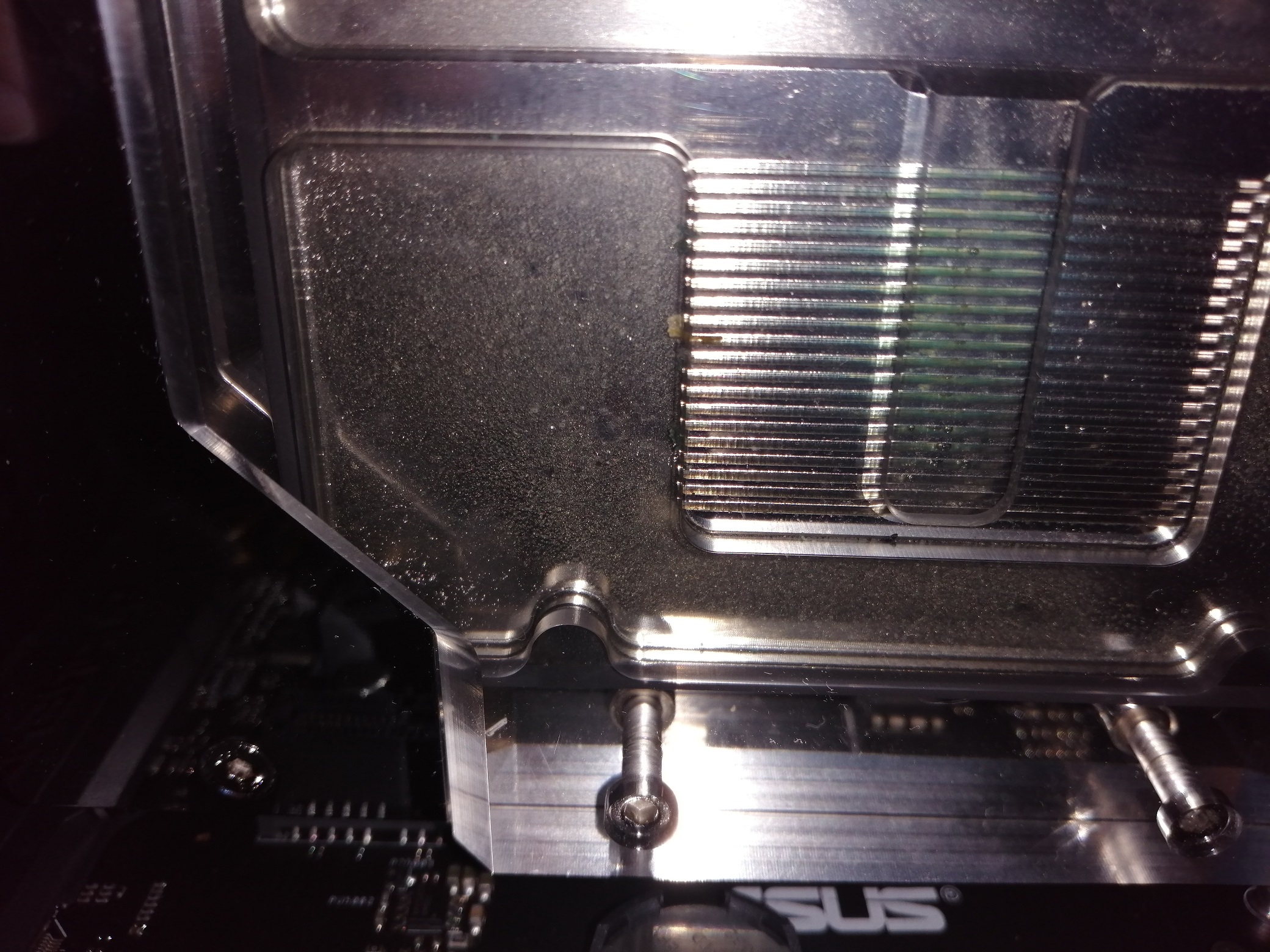

Bei mir das Gleiche Problem. Aggressives CKC hat mein komplettes Kühlsystem angegriffen. Schläuche vergilbt, CPU Kühler komplett korrodiert, Ablagerungen im Ausgleichsbehälter, Grafikkartenkühler von Phanteks auch angegriffen, 400€ Schaden. Das ganze innerhalb von 10 Wochen. Alle Teile waren neu und ich habe ausschließlich CKC verwendet!! Alphacool weigert sich gegen einen Ersatz und ignoriert meine Gewährleistungsansprüche, obwohl das Problem bekannt ist, wie mir sogar am Telefon von einem Alphacool-Mitarbeiter bestätigt wurde. Es wird wohl auf ein Gerichtsverfahren hinauslaufen. Auch wenn es Zeit und Nerven kostet, lasse ich das Alphacool nicht einfach durchgehen. Schlechtestes Kauferlebnis überhaupt, nie wieder Alphacool. Ich kann nur dringend davon abraten !!!

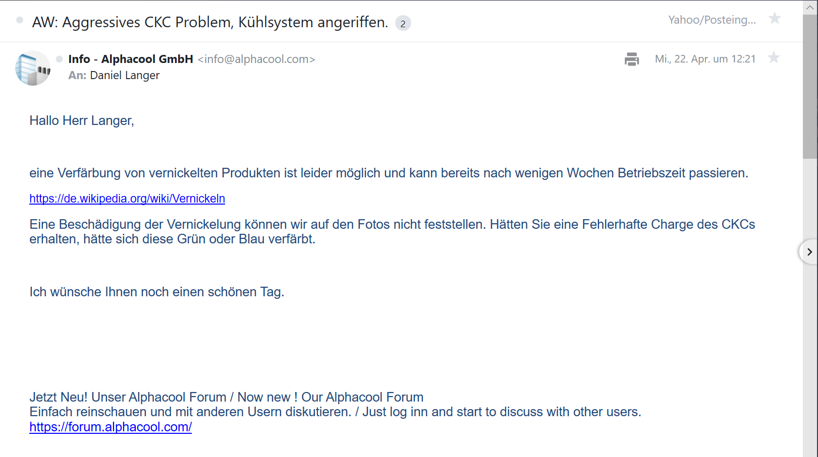

In der Mail wird behauptet, auf den Bildern seien keine Beschädigungen der Vernickelung zu erkennen !!!!
Wie Brain-AFK muss man bitte sein, um sowas zu behaupten?
