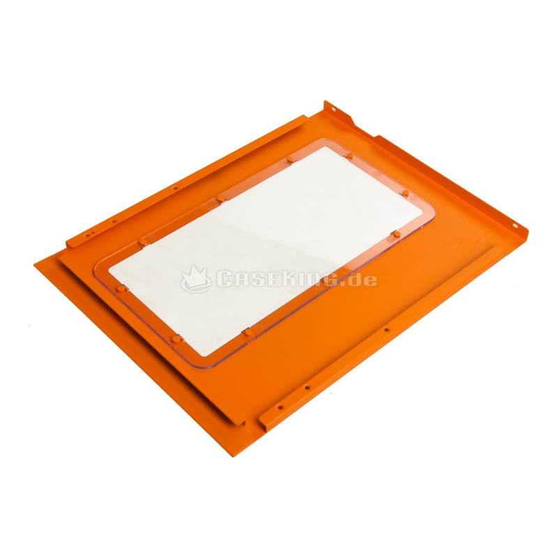

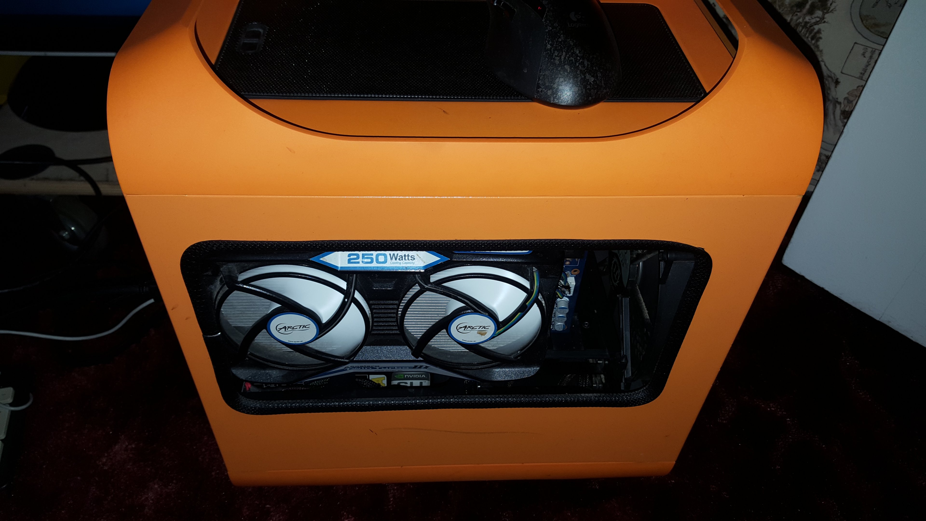

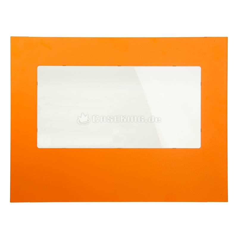

Ein Bitfenix Prodigy in Orange hatte ich auch mal für mein Sohn verbaut. Da habe ich ein Seitenteil gekauft mit Scheibe auf der Grafikkarten Seite beim GehäuseKönig.
Die Scheibe habe ich entfernt und später durch Fliegengittergaze ersetzt (Eingeklebt mit Heißkleber). Kann man aber auch von Außen im Kantenschoner festklemmen. Gibt aber auch Meshplatten zum Zuschneiden (Stabiler) im sortierten Modding-Shop. Am Ende kann die Grafikkarte jeden Falls kühlere Raumluft direkt Ansaugen durch dieses Seitenteil mit Mesh/Gaze. Die Gesamttemperatur sinkt auf moderate Werte. Die Grafikkarte bleit eher kühl. Nach dem Gaming wird der PC sehr schnell leiser.

Das Ganze sah in etwa so aus (Hier noch ohne Gaze):
Surfen ~Lautlos, Gaming ~Leichtes Rauschen warnehmbar
