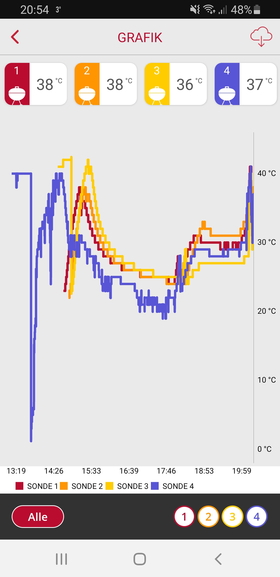

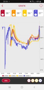

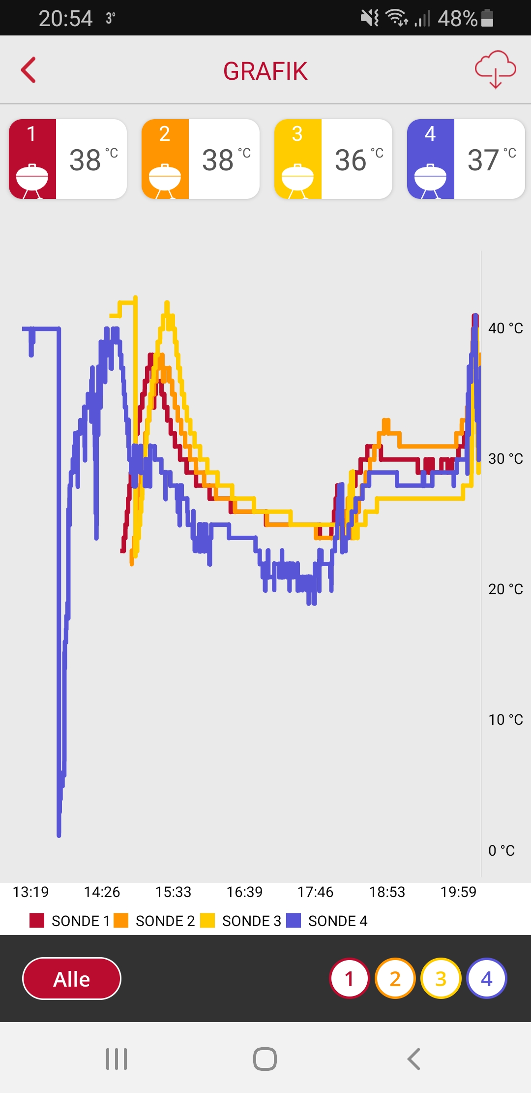

Die Temperaturen sind nach ausschalten des AVR direkt wieder um fast 10 Grad gestiegen, da der Lüfter aus war und die Restwärme vorhanden
Gerät noch mal eingeschaltet, und schon konnte man zusehen wie der Hitzestau verschwindet.
Wie auch immer, auch wenn es bisher völlig problemlos lief, ich werde mir hier eine dauerhafte, aktive Belüftung beibehalten. Schadet nix.

Probleme hatte ich bisher Null. War einfach nur eine Spielerei, vier Thermometer aufzeichnen auf dem AVR, das muss mir hier erstmal ein anderer Verrückter nachmachen ;-)
