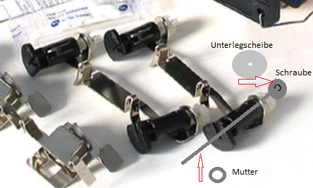

Ich habe einfach die Plastikfüße entfernt und für 2€ in die Kaffeekasse 4 Schrauben, Muttern und Unterlegscheiben mit genommen. War bombenfest und gleichzeitig eine gute Kraftverteilung.
den Bildern nach wie macht das Sinn? haste die Schrauben in die weißen Spreizdübel gedreht statt die schwarzen Pins reinzudrücken?
abenteuerlich

Diese schwarz-weißen Spreizdübel (die man in die Klammern steckt) und in die Löcher des Mainboards drückt, habe ich komplett entfernt. Die Klammern habe ich verwendet.
Hier meine professionelle Illustration:

ja, Denkfehler, hatte erst gedacht Metall am Board, aber ist ja nur durch die Löcher und nicht anders als Metallgewinde einer Backplate die man von hinten durch die Öffnungen vom Board steckt
