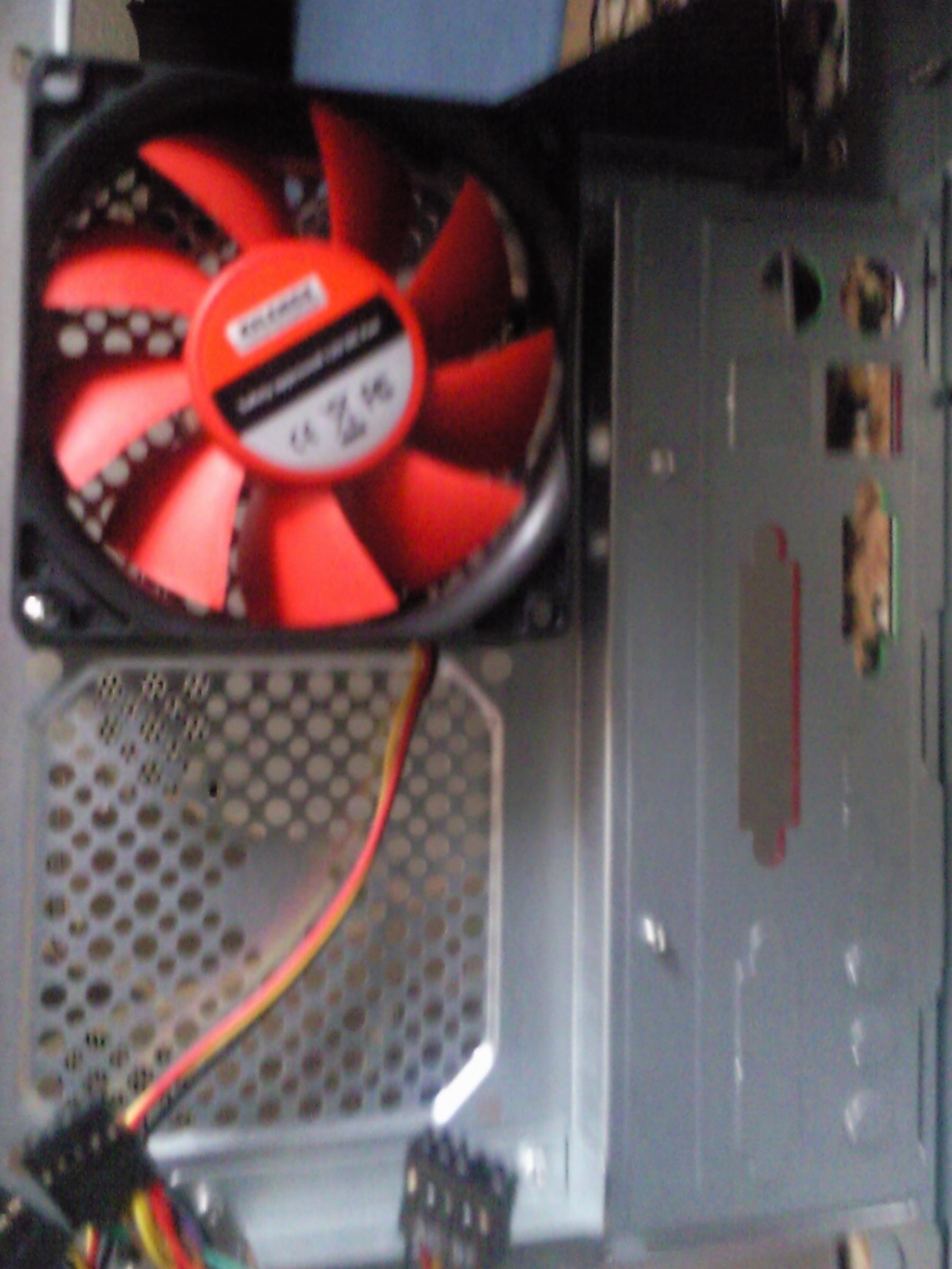

Guten Tag ich bin der Nico und komme aus NRW, ich habe 2 Fragen.

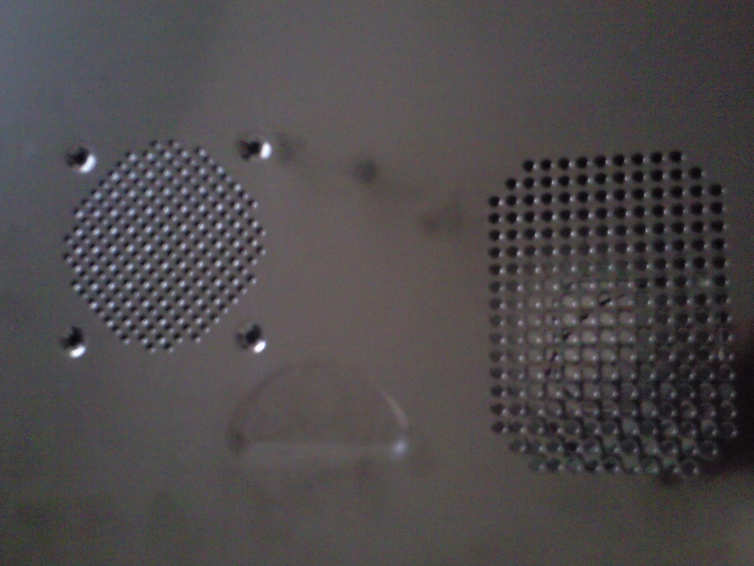

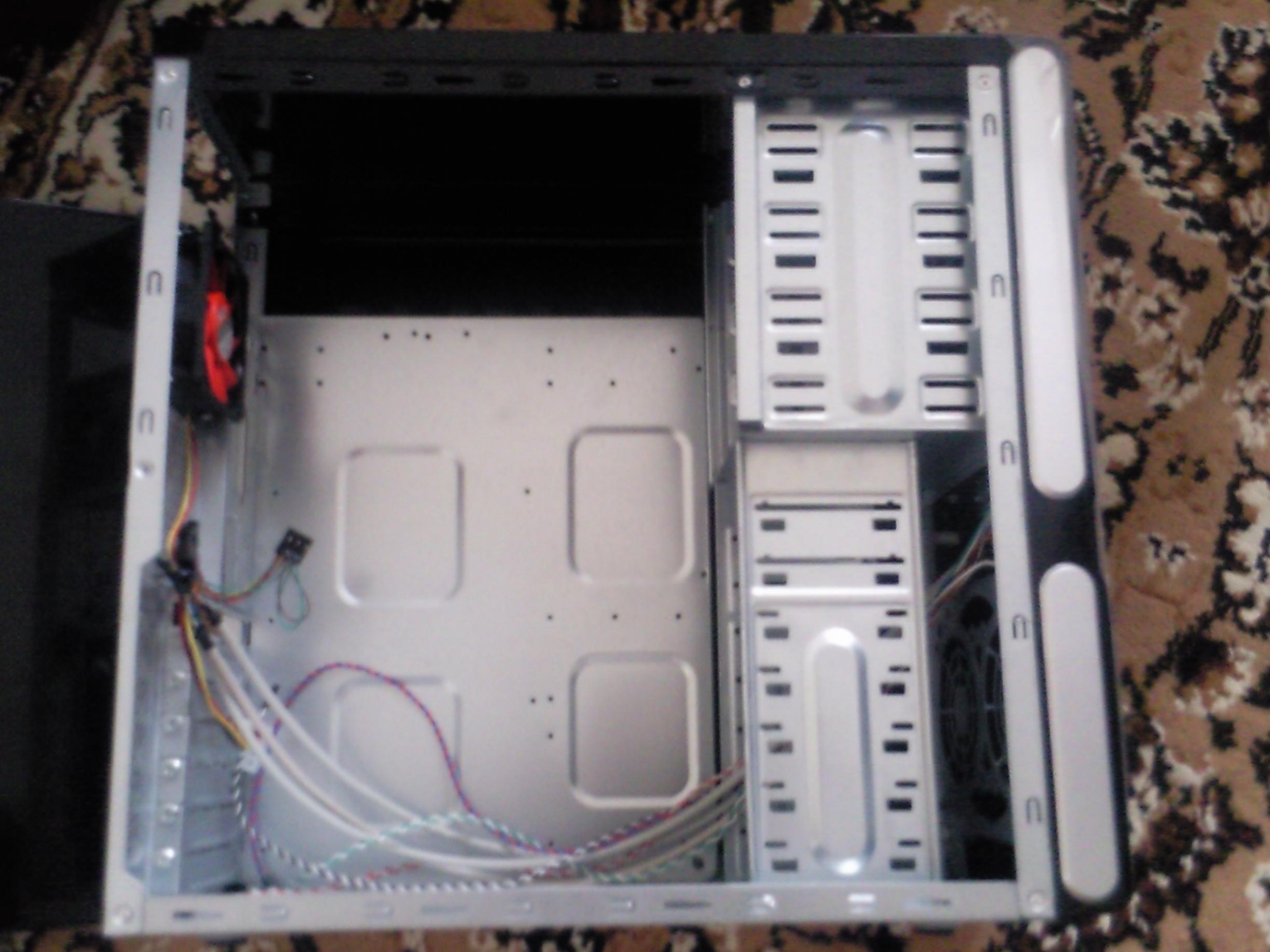

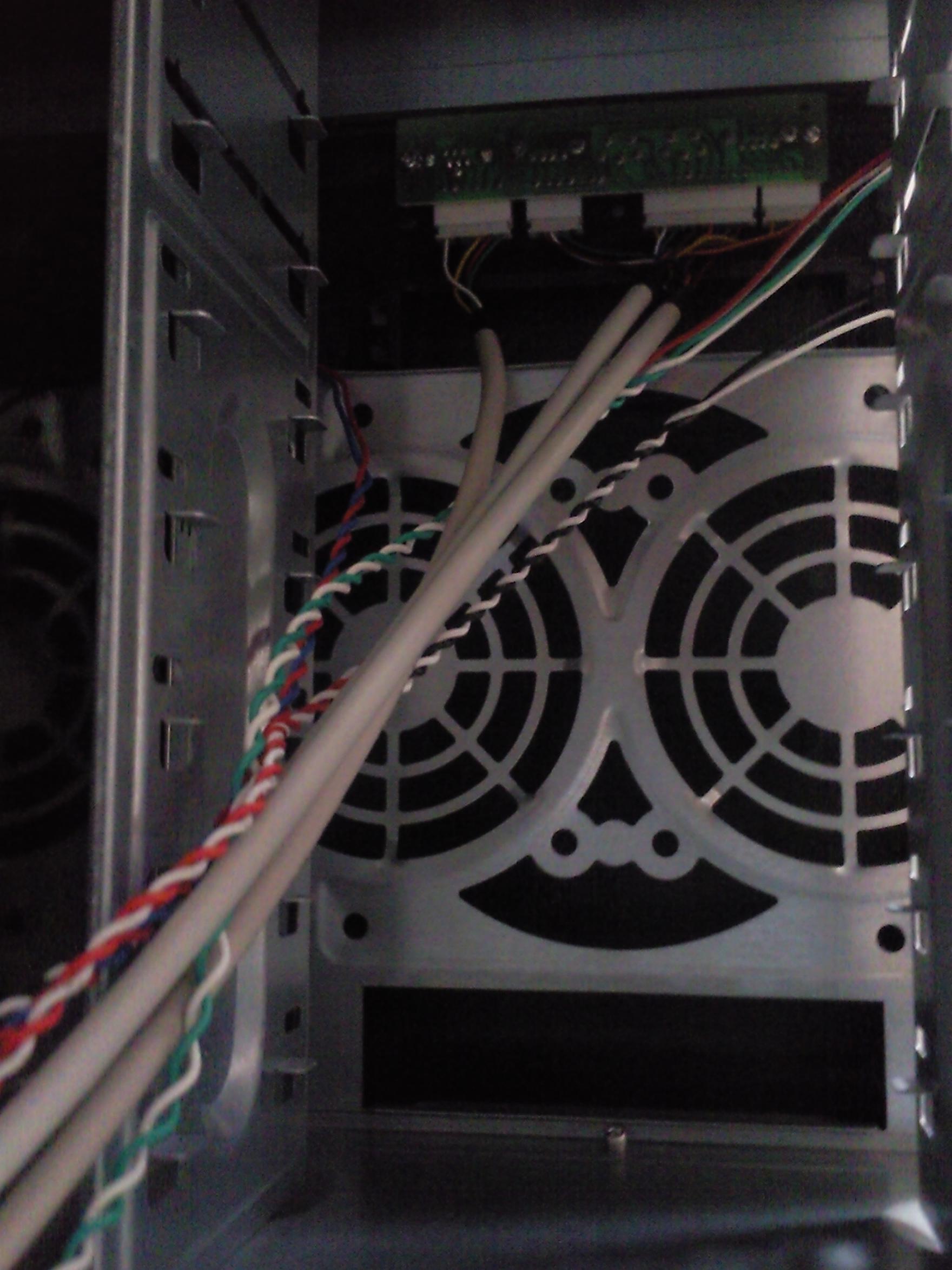

Zuerst die wichtigere, ich habe wie o.g. ein MS-Tech Gehäuse LC-182 und wollte wissen wie ich am besten die Hardware gekühlt kriege. Hierzu habe ich einige Fotos geschossen die im Anhang hoffentlich zu sehen sind. Als ich das Gehäuse gekauft habe, habe ich für 2€ ein 80mm Lüfter von Xilence bekommen, doch ich glaube der Lüfter ist nicht so gut und wollte wissen welcher Gehäuselüfter vom P/L der beste ist. Sollte ich ich einen anderen CPU Kühler nehmen, werde nicht übertackten

Nimm ein anderes NT, Enermax 525W
Bei der HD4890 würd ich vogende nehmen klick
Ram nimmst du einfahc den Günstigsten DDR 1066er mit CL5 , nicht den Reaper, der verhindert oftmals den Einbau eines Größeren Kühlers!
Evtl könntest du über eine etwas teuerere Variante mit AM§ Board und DDR3 Speicher nachdenken, etwas zukunftssicherer, leistungsstärker und gerademal 30-40€ Teurer!
Das Gehäuse ist etwas schlecht ausgelegt für eine Gute Kühlung (Meine Meinung)
Die 80mm Lüfter bringen nicht viel Durchsatz und sind dazu einfach nur LAUT. Ansonsten meine Empfehlung einen 120mm in die Fornt, und hinten halt die 80er, die seitenlüfter stören nur den eh schon so geringen Luftstrom
Wenne s nicht das Gehäuse sein muss wäre ein Antec 300 eine Günstige und Gute alternative!

Also da vorne 2 80mm- oder ein 120mm-Lüfter reinpassen. Würde ich den 120mm nehmen, weil einer leiser ist als zwei und mehr Luft bewegen kann.
Z.B.http://geizhals.at/deutschland/?fs=scythe+slip+stream+120&in=
Besonders die mit weniger als 1200rpm sind recht leise.
Hinten passen nehme ich an 2 80mm-Lüfter rein.
Z.B.http://geizhals.at/deutschland/a426280.html

@DerZAR Denkst du das ein 120mm Lüfter reinpasst? Vorne habe ich ja schon ein Lüfter, sollte ich den lieber nicht nehmen und wie sieht es eig. mit einem Seitenlüfter aus, wie auf dem ersten Bild zu erkennen wäre es möglich, aber würde es den Airflow stören?

Seitenlüfter weglassen

Wenn ich dann vorne 2 80mm Lüfter und hinten 1 120/140mm Lüfter habe, gäbe es dann kein Überdruck?
Hallo..
Und selbst wenn es da einen Überdruck gäbe, sollte dies kaum zu einem Problem werden, denn es ist doch wohl nicht zu befürchten, dass sich Dein Gehäuse aufbläht, oder :p
Und für die rein saugenden bzw. raus pustenden Lüfter stellt das auch kein Problem dar, denn so effektiv arbeiten diese nicht, dass nicht Druckunterschiede selbstregulierend abgebaut werden würden.
mfG.
Ok, dann bin ich ja beruhigt.
Vielen Dank euch allen das ihr mir geholfen habt!
