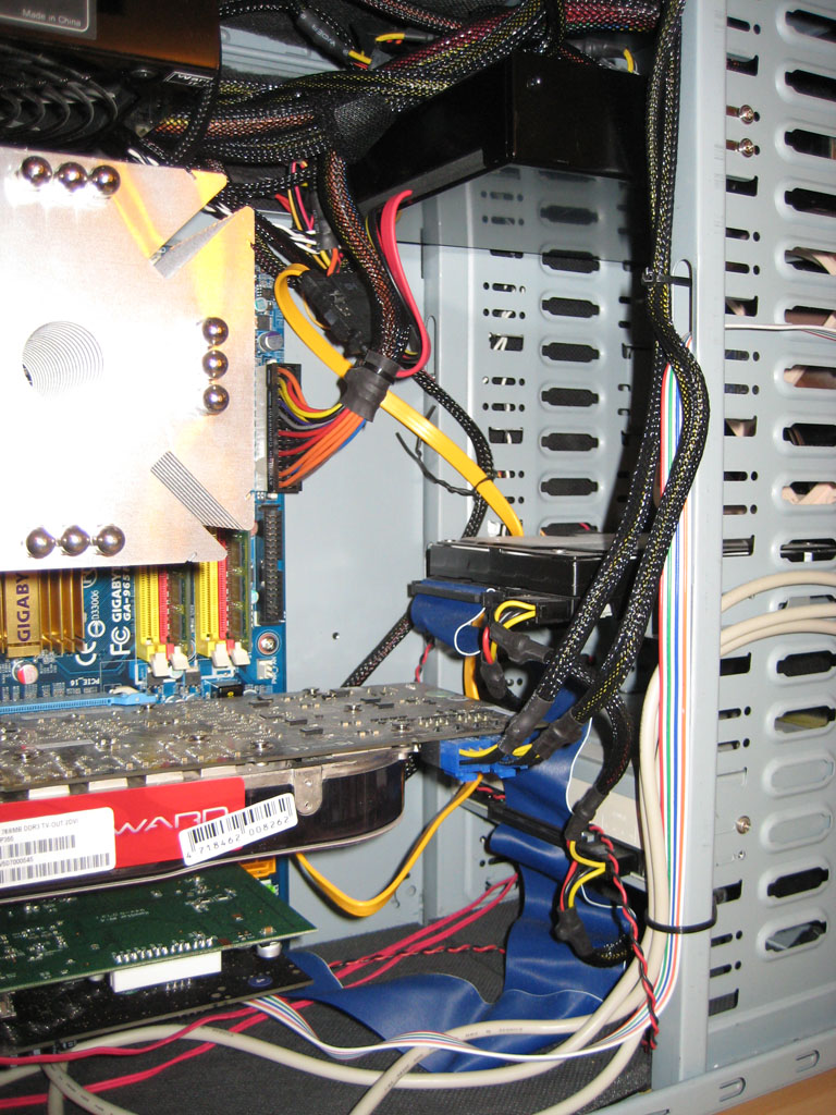

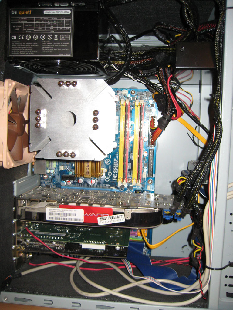

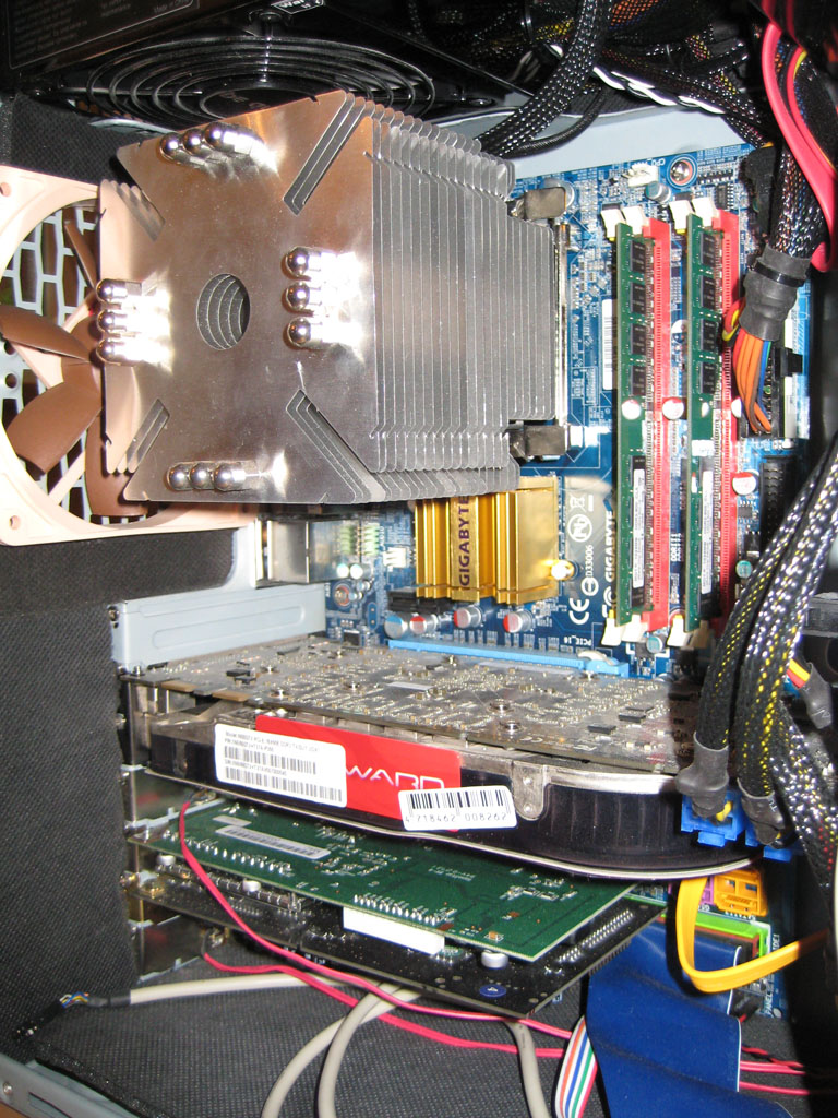

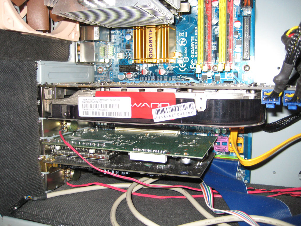

Hiho, also ich habe folgendes "extrem scherwiegendes" problem^^
ich würde mein system gerne etwas kühler und dabei möglichst auch noch leiser bekommen. getan wurde in der richtung schon eine menge würd ich sagen... E6600 mit scythe ninja passiv auf 36°/54°, vorne und hinten jeweils ein noctua 120 mm lüfter. festplatte gedämmt, gehäuse ebenso. also man hört sehr wenig und die temps sind gut, aber die graka ärgert mich irgendwie.
ist ne 8800gtx mit standardlüfter, den ich wegen der garantie auch nur ungerne austauschen würde. ich hab irgendwie das gefühl sie ist einerseits ständig zu warm und dreht auch schnell hoch (idle 73° !!!). das system ist auch leider ziemlich voll, unter der graka gibts noch tv- und soundkarte.
daher die frage was sich da optimieren ließe und was am sinnvollsten wäre. vorne noch ein reinpustender 120mm etwas tiefer angebracht? in der seitenwand ein lüfter? oder den boden mit nem lüfter präparieren? der effekt sollte dabei halt sein, dass die graka kühler und leiser wird und so der lüfter und das entstehende loch in der dämmung den rechner nicht noch lauter werden lassen. danke schonmal für alle konstruktiven antworten :D

hmm der Accelero Xtreme kann schon irgendwie überzeugen. würde ihn dann am liebsten mit 2x 120mm lüftern ausstatten und runterregeln. frage ist wieviele slots der dann braucht. 3 könnte ich gut freimachen, aber bei 4 wirds schon knifflig, weil dann entweder sound- oder tv-karte fast in der schalldämmung liegen... bekommt der genug luft wenn nur 3 slots frei sind und unter den lüftern dann direkt ne karte? am besten ich lad nachher einfach ein paar bilder hoch :p

Der S1 ist 33mm hoch + etwaige Lüfter (~25mm) = 58mm --> braucht 3 Slots minimum - 4 wäre sogar besser [als Beispiel hier hinzu genommen - passt eh nich auf die GTX]
Der Xtreme is 21mm hoch + Serienlüfter 32mm = 53mm --> ebenfalls 3 Slots
Deine Idee mit Kühlkörper + 120mm Lüfter spart nochmals 7mm ein --> 21mm+25mm = 46mm --> wird aber auch nich für 2 Slots reichen, hier wirst ebenfalls 3 Slots brauchen
Nimm doch mal nen Meter, halt ihn an den PCB von der Grafikkarte und rechne die Angaben dazu, die ich dir gerade aufgelistet habe. Wirst genau sehen wo du hinkommst
