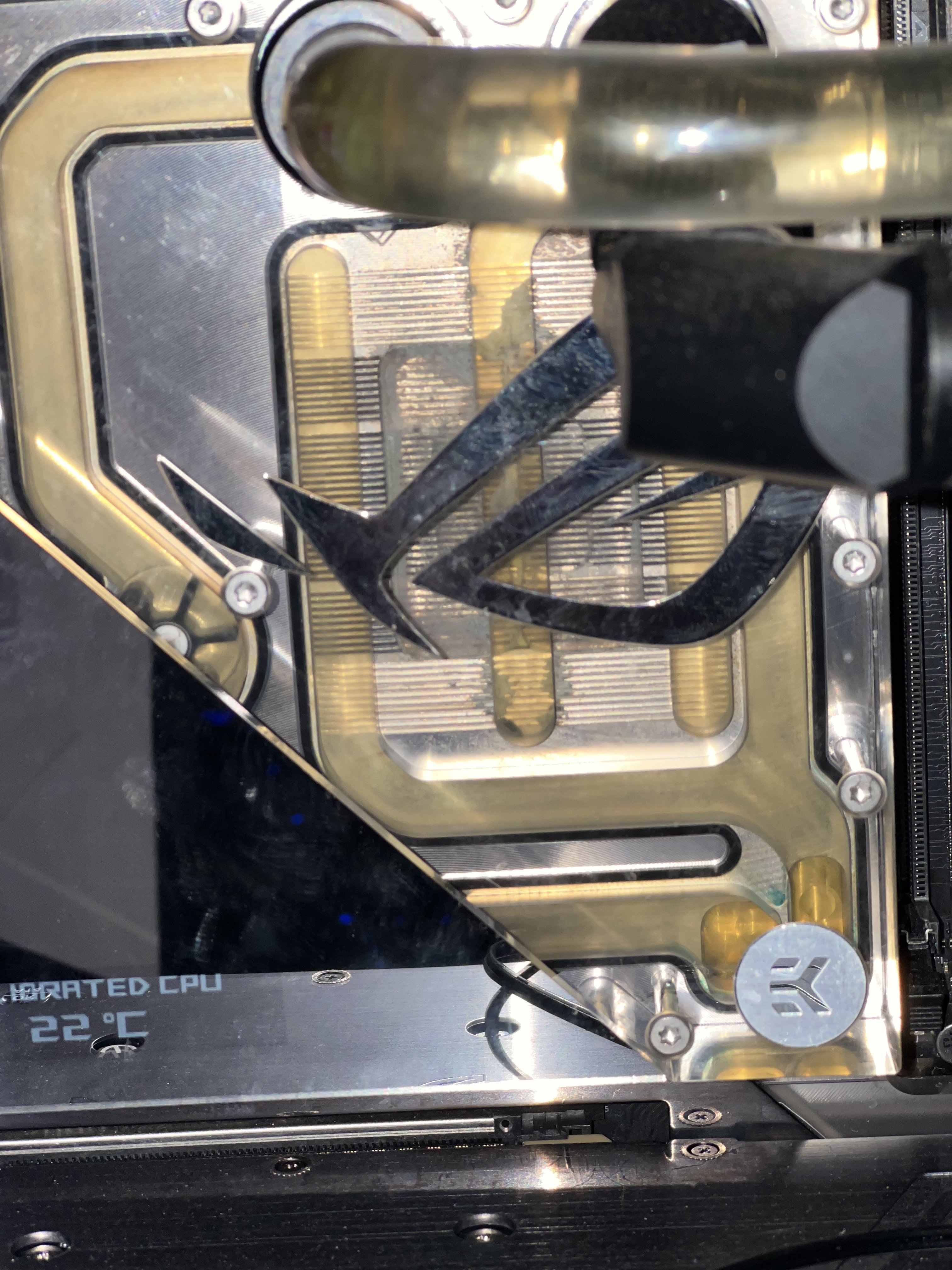

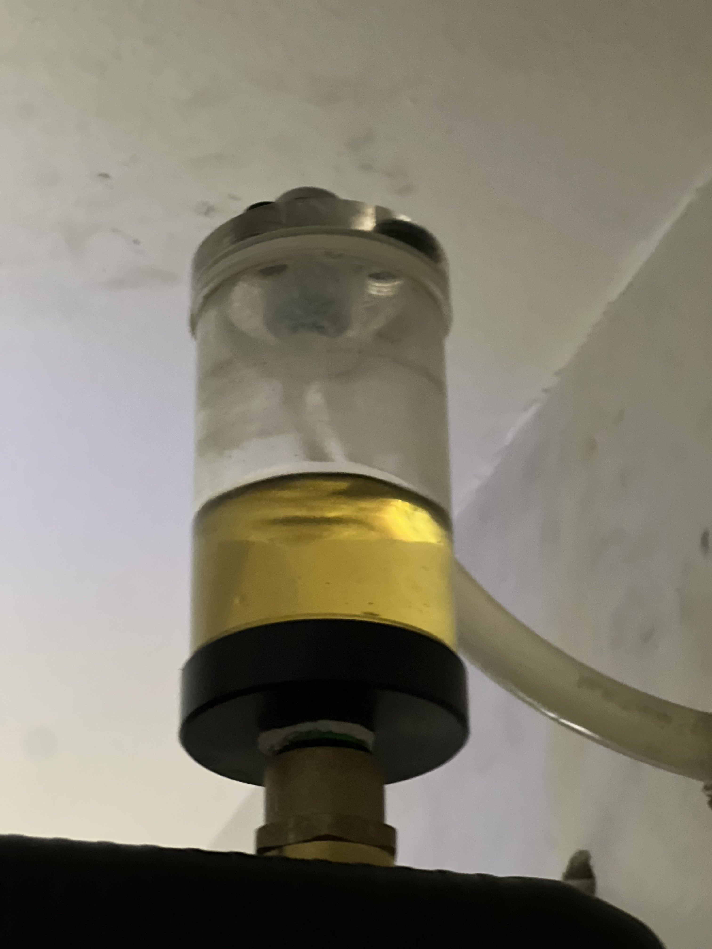

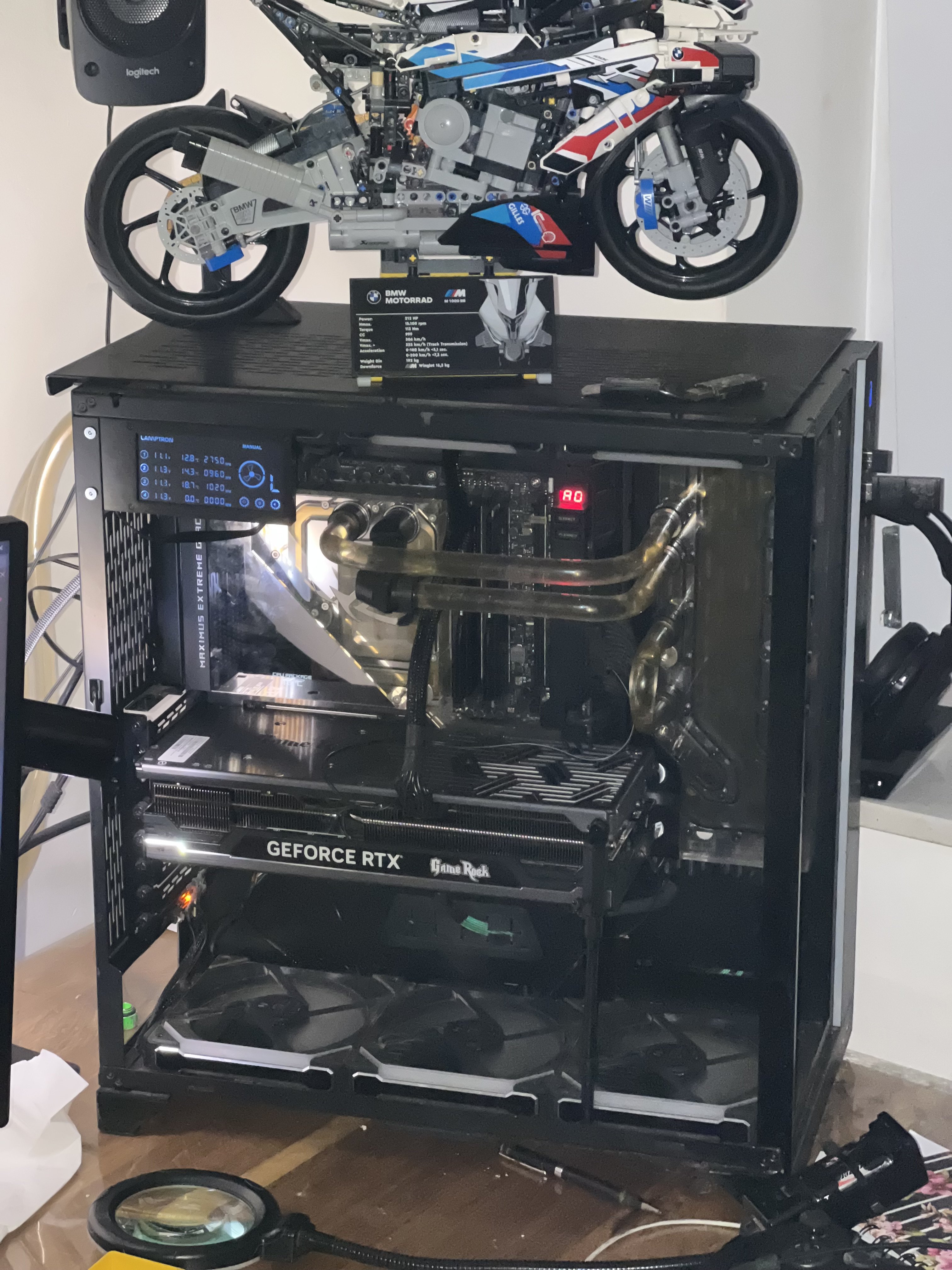

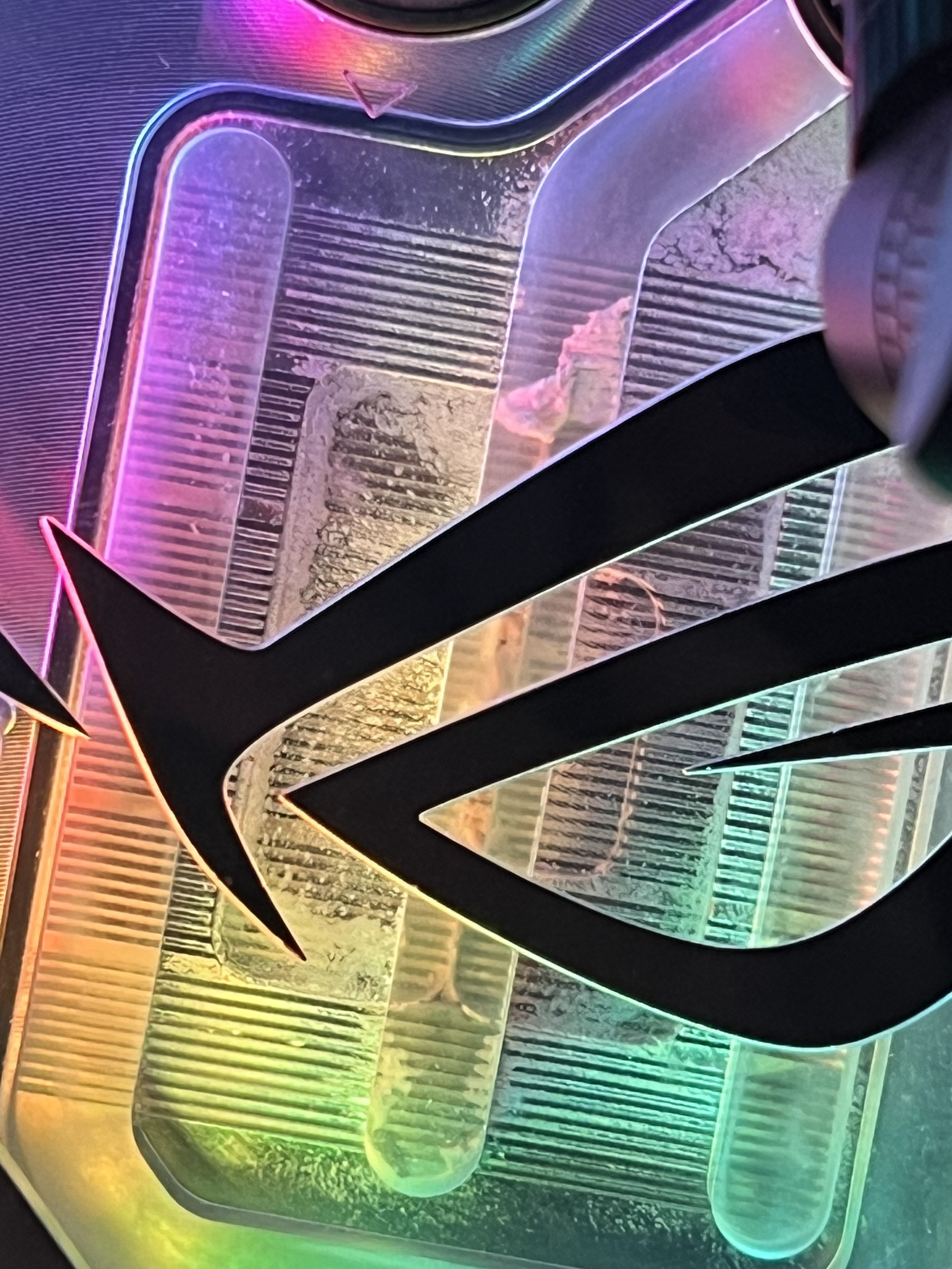

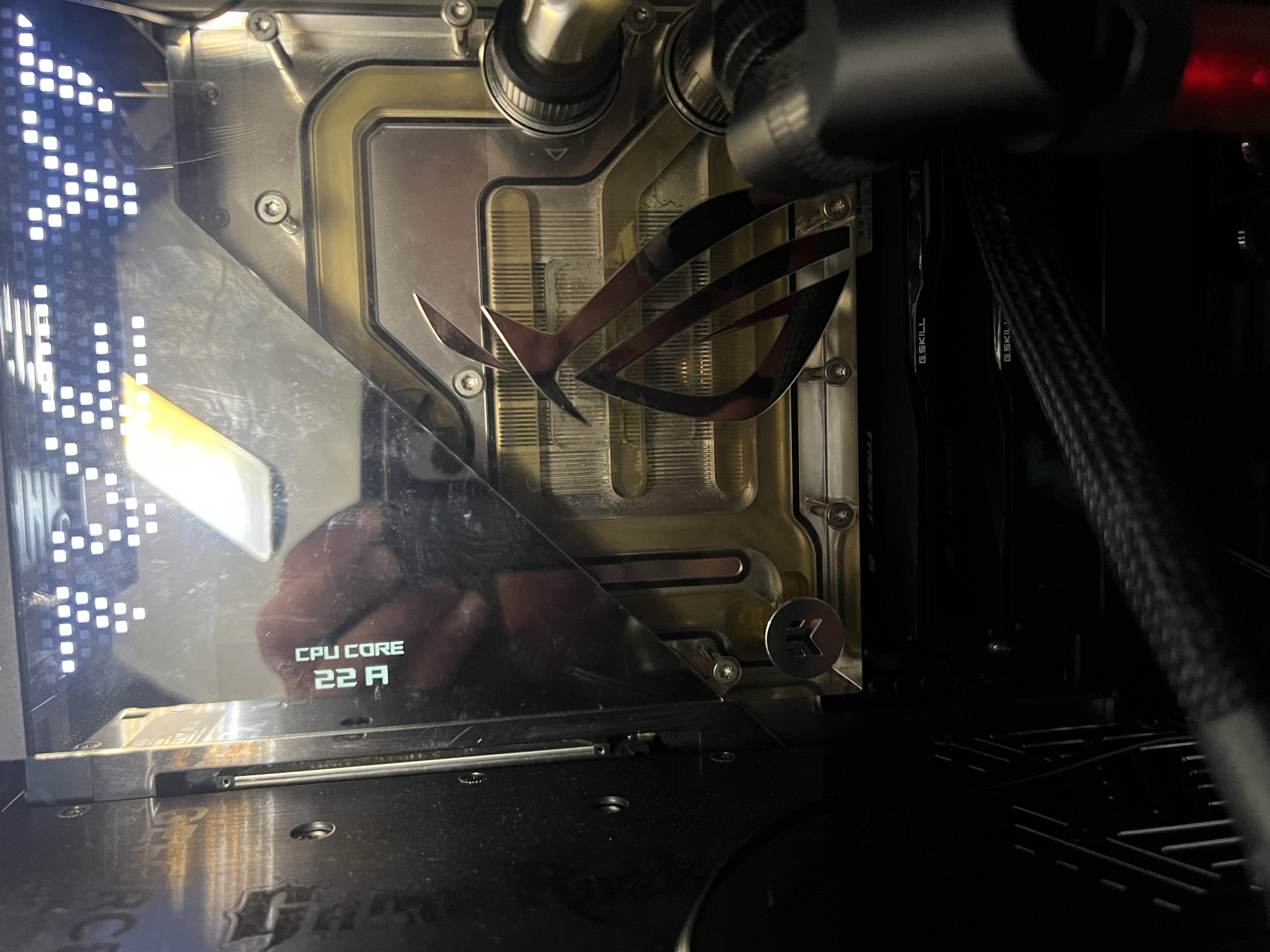

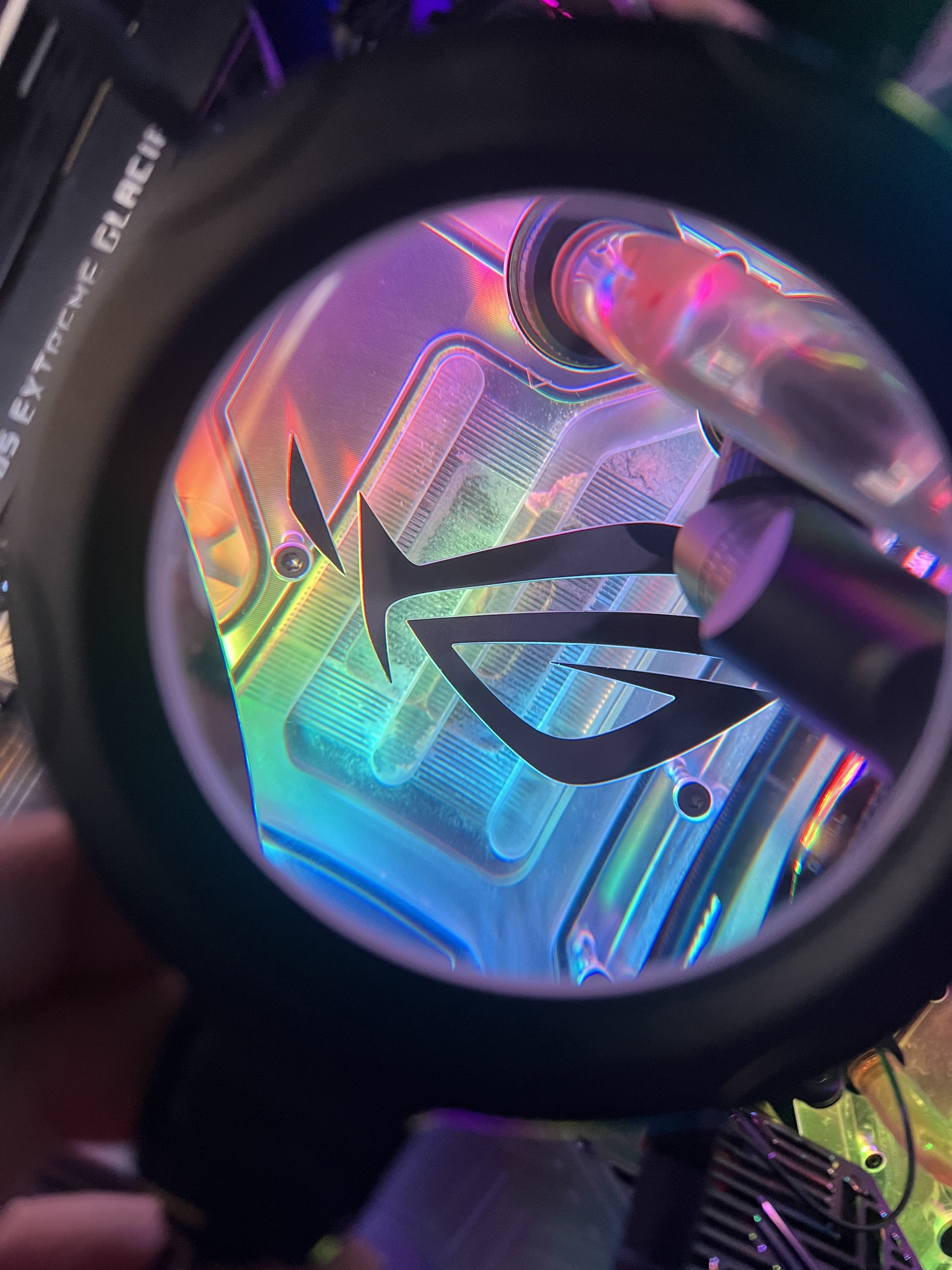

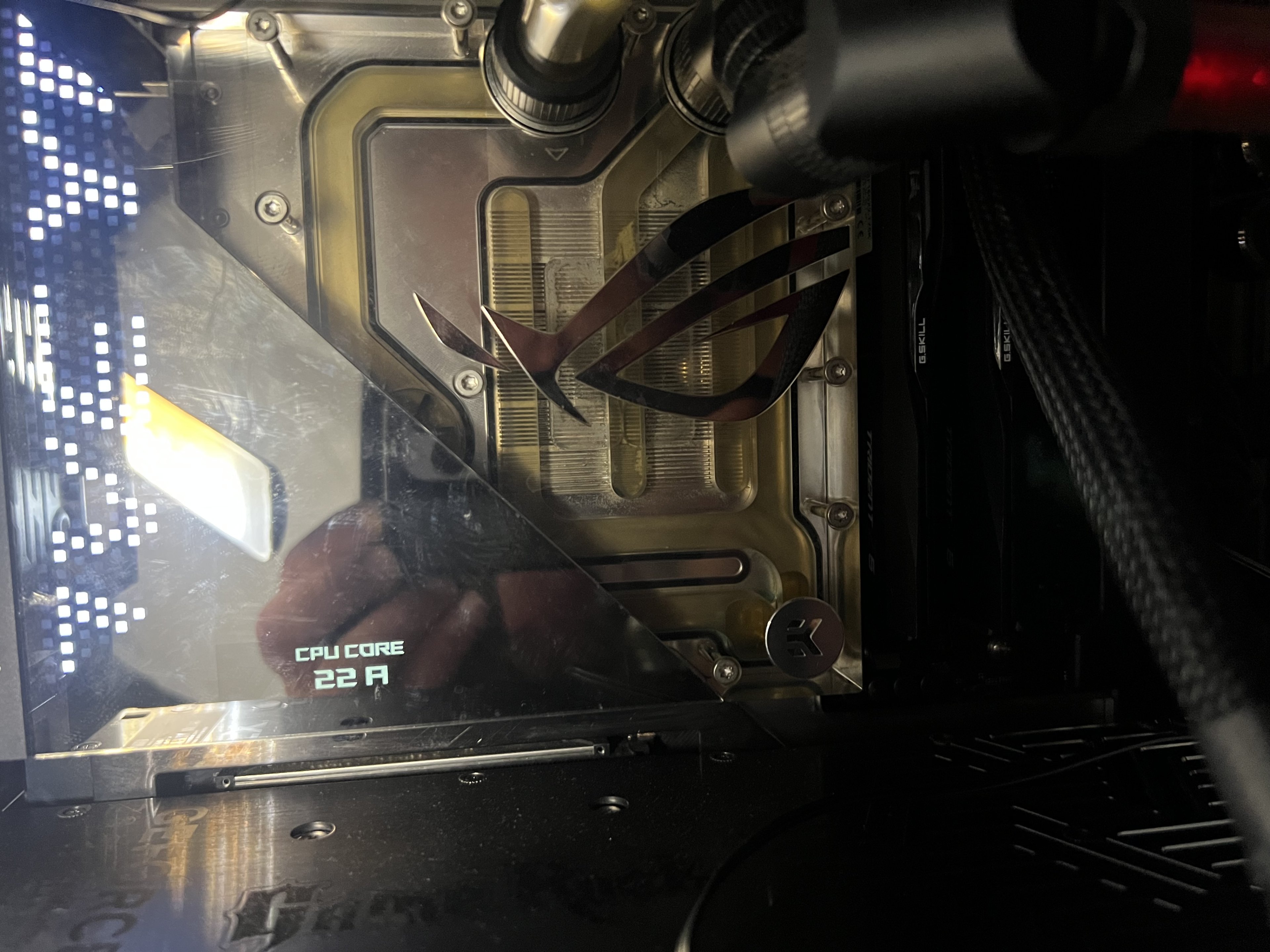

habe mir einen Wakü-Pc gebaut und habe die befürchtung scheiße gebaut zu haben.
ich habe das Wassergekühlte Mainboard von Asus "Rog Maximus Z690 Extreme Glacial" was vernickeltes Kupfer sein sollte, ansonsten da ich auf den Wakü-Kühler für die 4090 noch warte ist sonst nichts im Kreislauf. Nicht mal Radiatoren da ich alles im Nebenraum mit einem Aquariumkühler von Hailea kühle. (hc-130a) . Damals hatte ein Verkäufer mir gesagt das wäre kein Problem im Kupferkreislauf jetzt verfärbt sich jedoch das Wasser Braun und ich sehe Ablagerungen oder sogar Schäden in den Kühlkörper des 2200€ Mainboards ich hol mir gleich ein Strick😢. Hat jemand auch so ein Kühler? Hab gelesen der wäre aus Titan.... Jemand Ratschläge? Also nicht für den geplanten Suizid sondern den Kreislauf? Ist Destilliertes Wasser zu 80% und 20% Wasserzusatz von Alphacool drin.
Danke für jede Hilfe !

Der Fullcoverblock kommt direkt von EK und sollte daher okay sein, nicht verwechseln mit den VRM Block den Asus vermutlich nur mehr oder weniger mit EK gebranded hat aber keiner da vermutlich wusste was wirklich ab geht.
Kupfer und Titan scheint zwar DEUTLICH weniger problematisch zu sein als Kupfer + Alu, aber auf lange Dauer scheint das ebenfalls nicht so 100% sicher zu sein. Man findet jedenfalls einige Berichte via simpler Google Suche zu ähnlichen Usern im allerdings Langzeitbetrieb.
Aber egal das Kind ist eh in den Brunnen gefallen.
Der "Radiator" bzw. der Mini Aquariumkühler ist Unsinn für eine ordentliche Wakü.
Ersetz den bitte durch ordentlichen Kupfer Radiatoren.
Vorher aber ALLES zerlegen und ALLES super gründlich reinigen...

Es gab bei anderen aktuellen Asus Boards Probleme mit den vernickelten Alukühlern

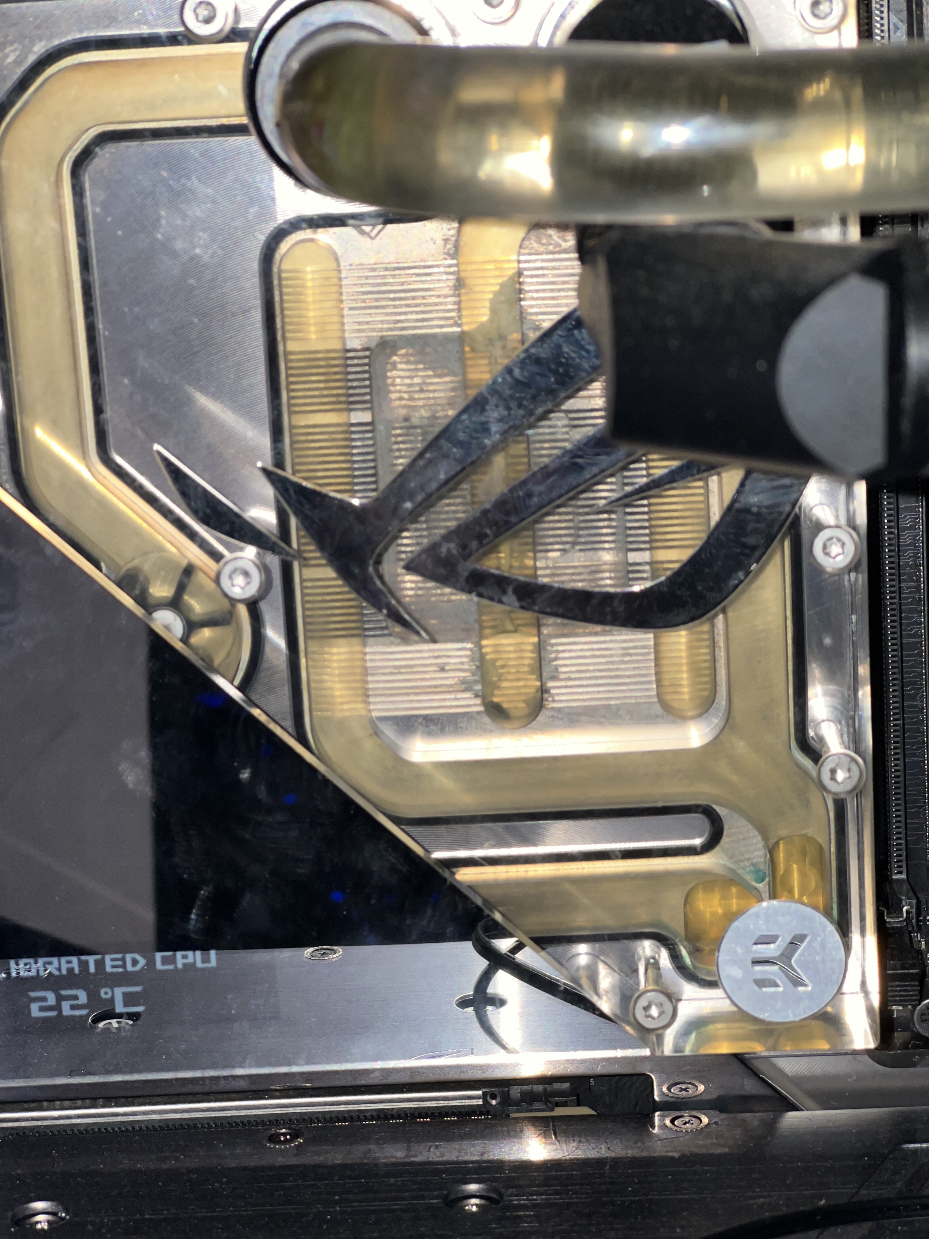

Wasser ablassen,Kühler (Mainboard,CPU)demontieren und mit Zahnbürste schön sauber machen(bissl spüli und destilliertes Wasser,auf keinen Fall agressive Reinigungsmittel mit Alkohol verwenden).

https://www.ekwb.com/shop/ek-quantum-ultrablock-rog-maximus-z690-extreme-glacial-d-rgb-plexi Link zum Hersteller und Kühlkörper definitiv kein Alu

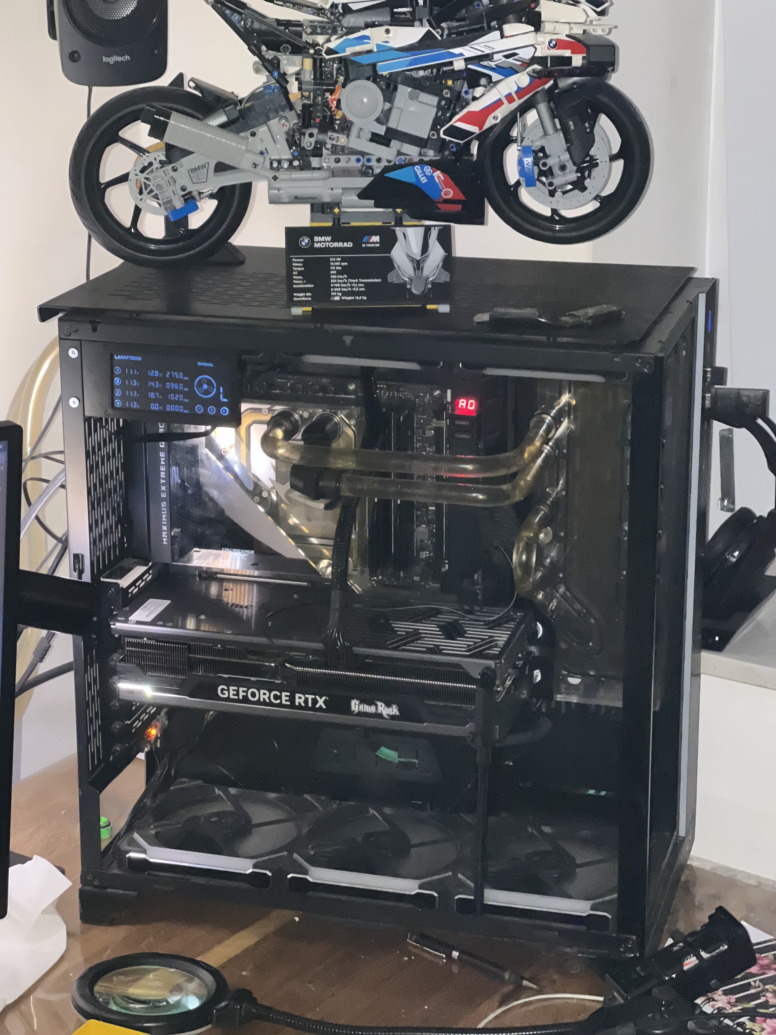

Ich Spiele seit 1,5 Jahren mit dem PC z.B. Cyberpunk volle Leistung ohne irgendwelche Probleme. Das ist ein Externes Klimagerät kannst du mit Radiatoren nicht vergleichen. Einzigste Nachteil Frau heult beim Baden rum wegen der Lautstärke. Nein keine weiteren Radiatoren. Nur je 3 Lüfter oben unten die je auf 45% laufen wegen der Hitze die im Gehäuse entsteht kann sie jedoch bei weniger last auch ganz ausschalten. ca. 12l
Vorher aber ALLES zerlegen und ALLES super gründlich reinigen inkl. Tubes, Distri etc...!
Da ist nichts kaputt gegangen, nach ordentlicher Reinigung ist das wieder gut.
Aber würde das nicht länger so laufen lassen, das schmoddert dir sonst immer mehr zu wenn sich da wirklich Metalle oder Legierungen auflösen.

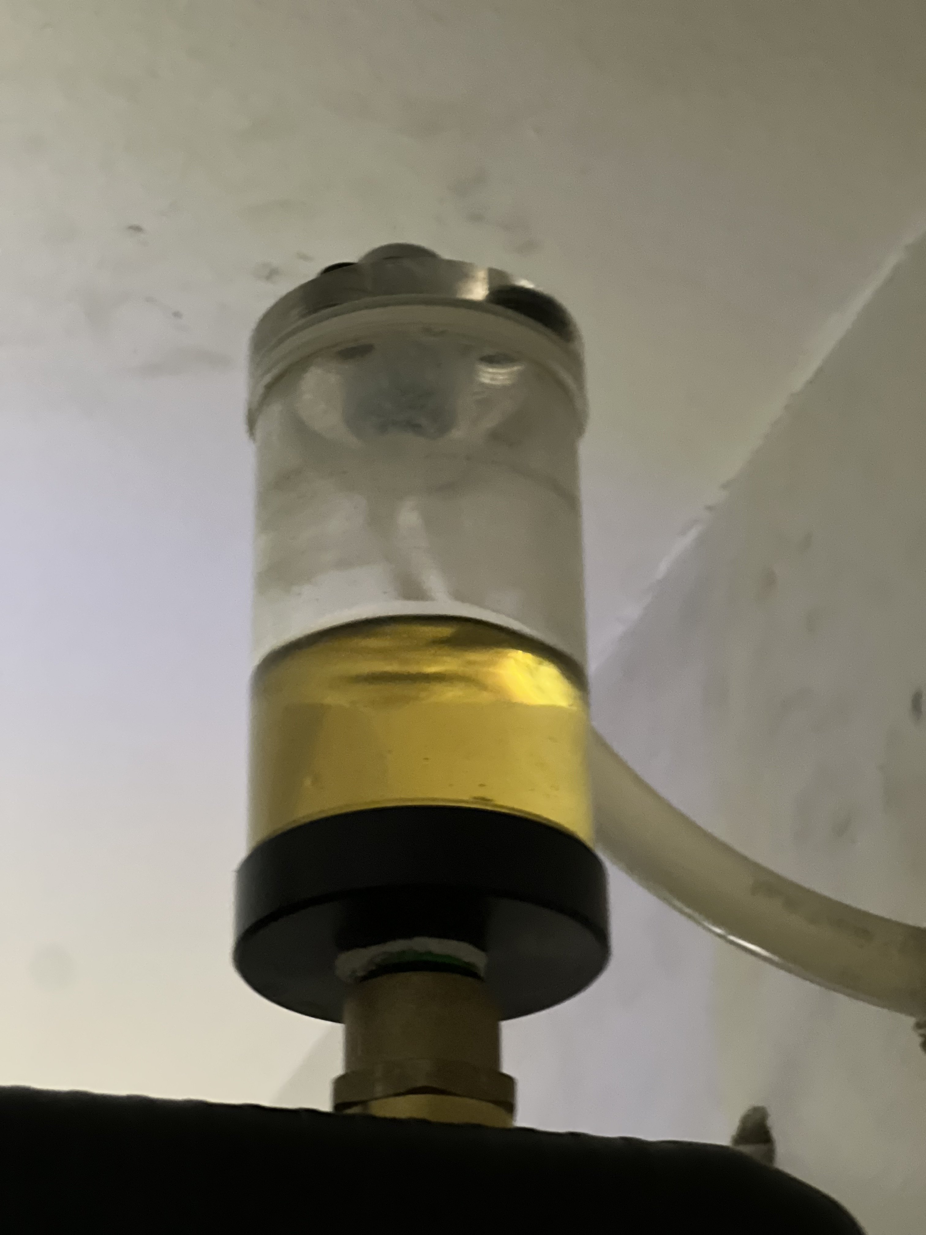

Dann kannst auch gleich die transparenten Schläuche mit Weichmachern(mit einer der Gründe für dein braunes Wasser) gegen EPDM Schläuche tauschen.
Und das nächste mal nur DP Ultra verwenden.Bei nur 20% DP Ultra in deinem Kühlkreislauf ist das Wasser wohl gekippt und hat in Verbindung mit den Weichmachern zu dem Schlamassel geführt.

Stell dir einen MORA3 420 neben den Rechner und er sollte noch leiser sein bei quasi keinem extra Stromverbrauch.
Selbst wenn die 4090 noch dazu kommt, was mit dem Chiller eh nicht wirklich gut gehen dürfte.

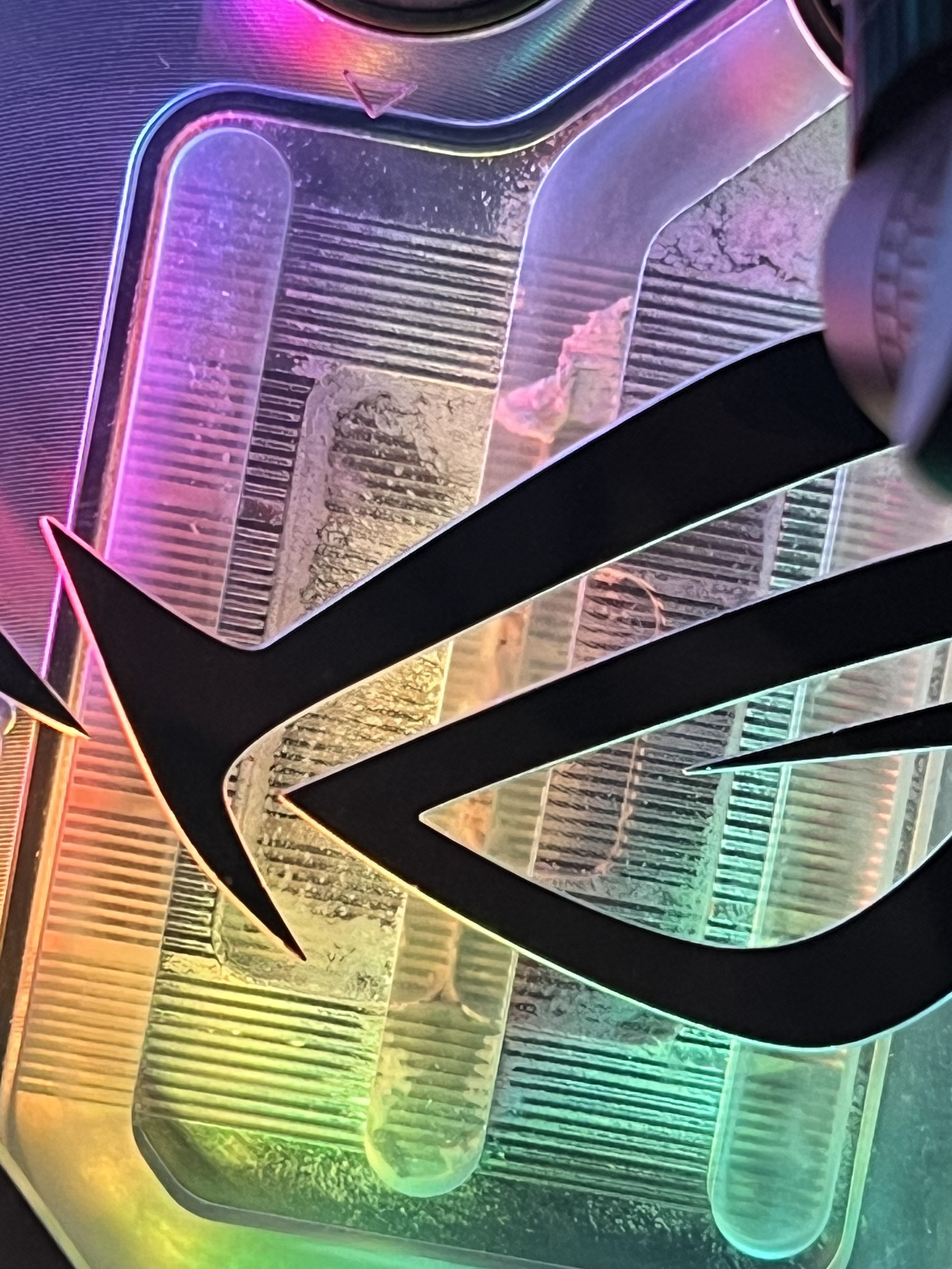

Wenn ich mir die Fotos ansehen gibt es zwei Möglichkeiten:
Wasser ist gekippt, weil zu wenig Korrusionsschutz enthalten.
Weichmacher haben sich aus den Schläuchen gelöst, weil schlechte Schläuche und/oder zu wenig Korrusionschutz enthalten.
