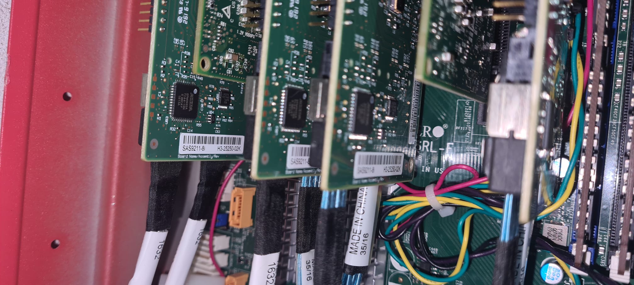

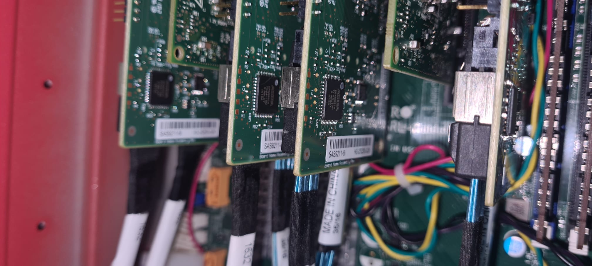

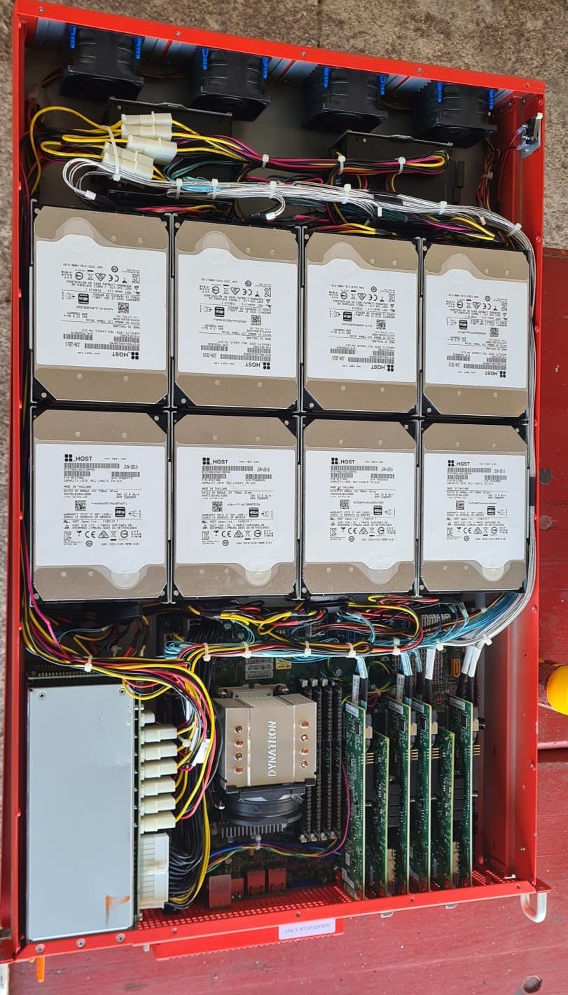

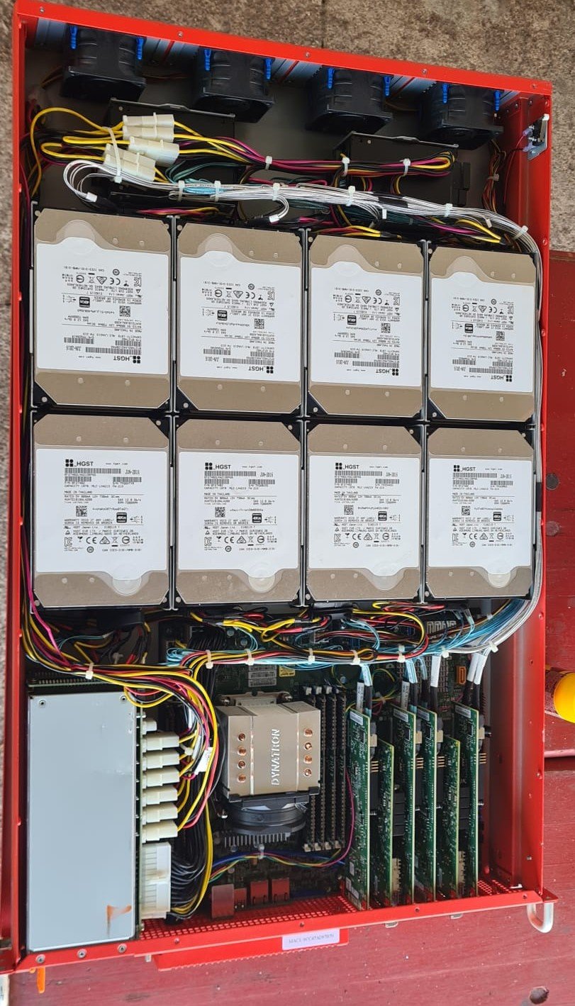

  • Verbaute SAS-Platten (HGST HUH721010AL4200) 24 stück davon a 10TB (auf dem Bild sind nur 8 zu erkennen, jedoch liegen unter jeder Platte noch 2 weitere)

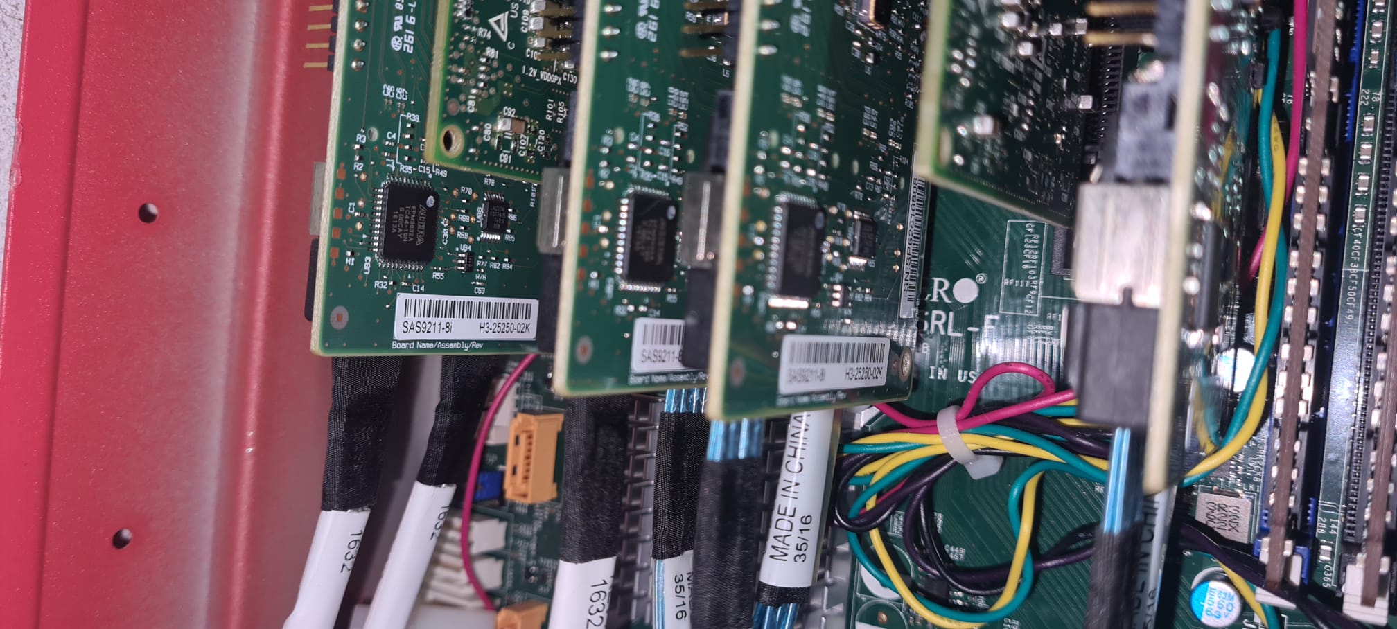

  • 4x LSI-Karten (SAS9211-8i) - absolut glücklicher Zufall, denn ich wollte mir wegen einem Projekt sowieso die LSI Broadcom 9211-8i kaufen
  • RAM-Speicher 8x16GB (Muss noch genau schauen welcher genau verbaut ist)

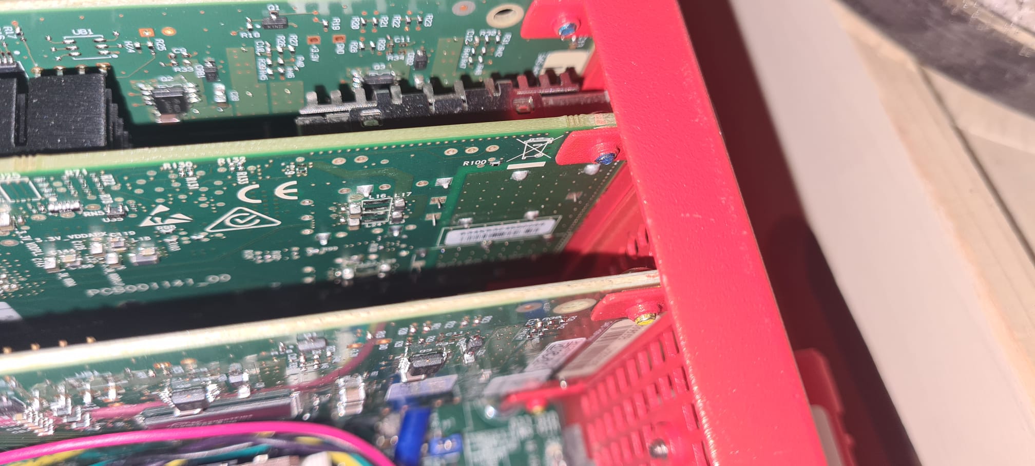

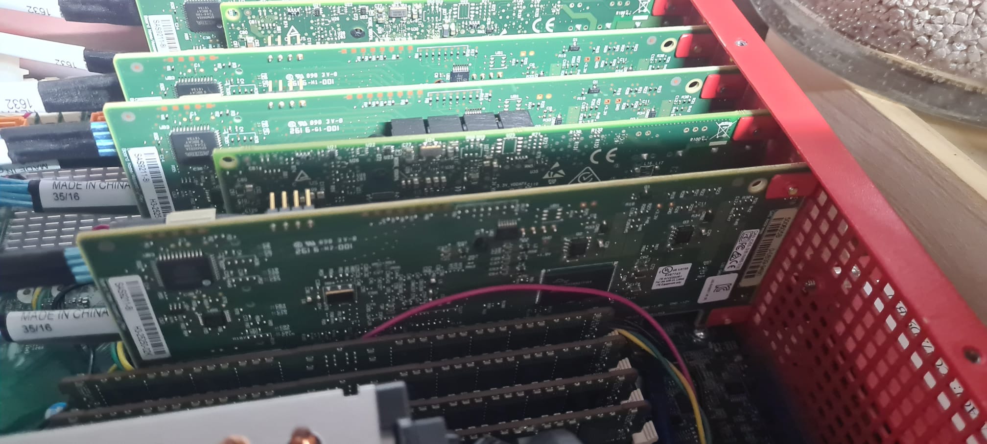

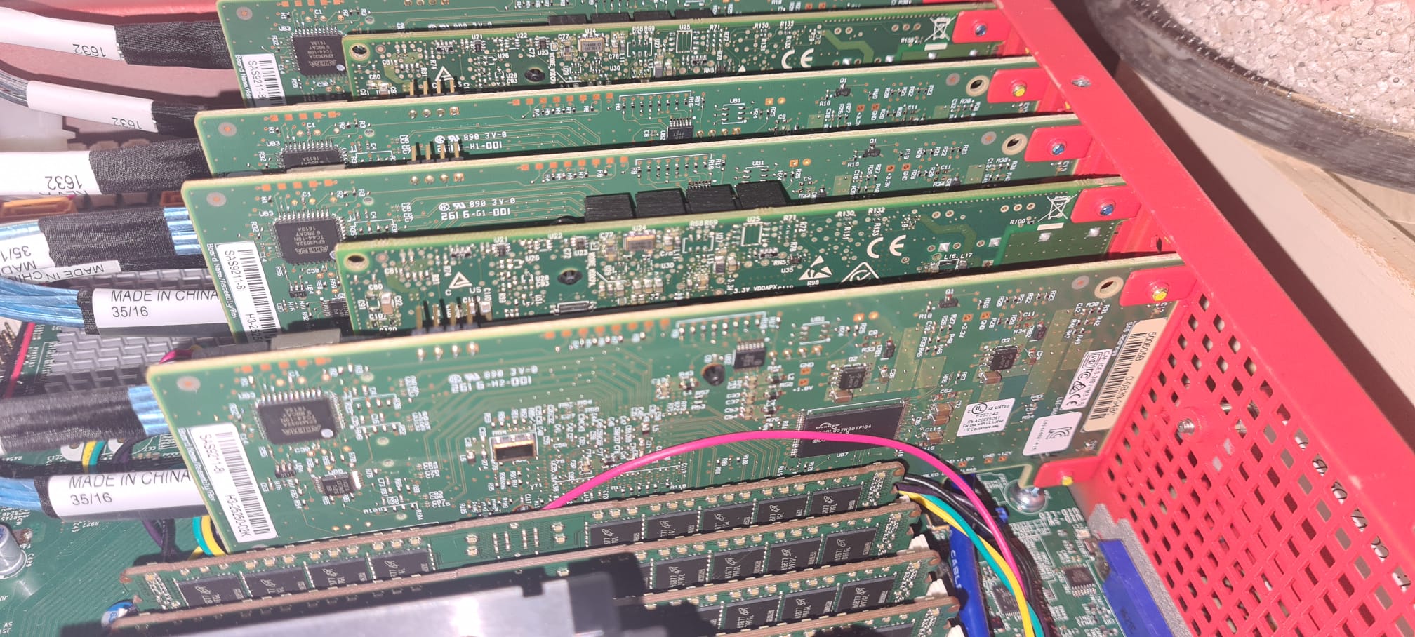

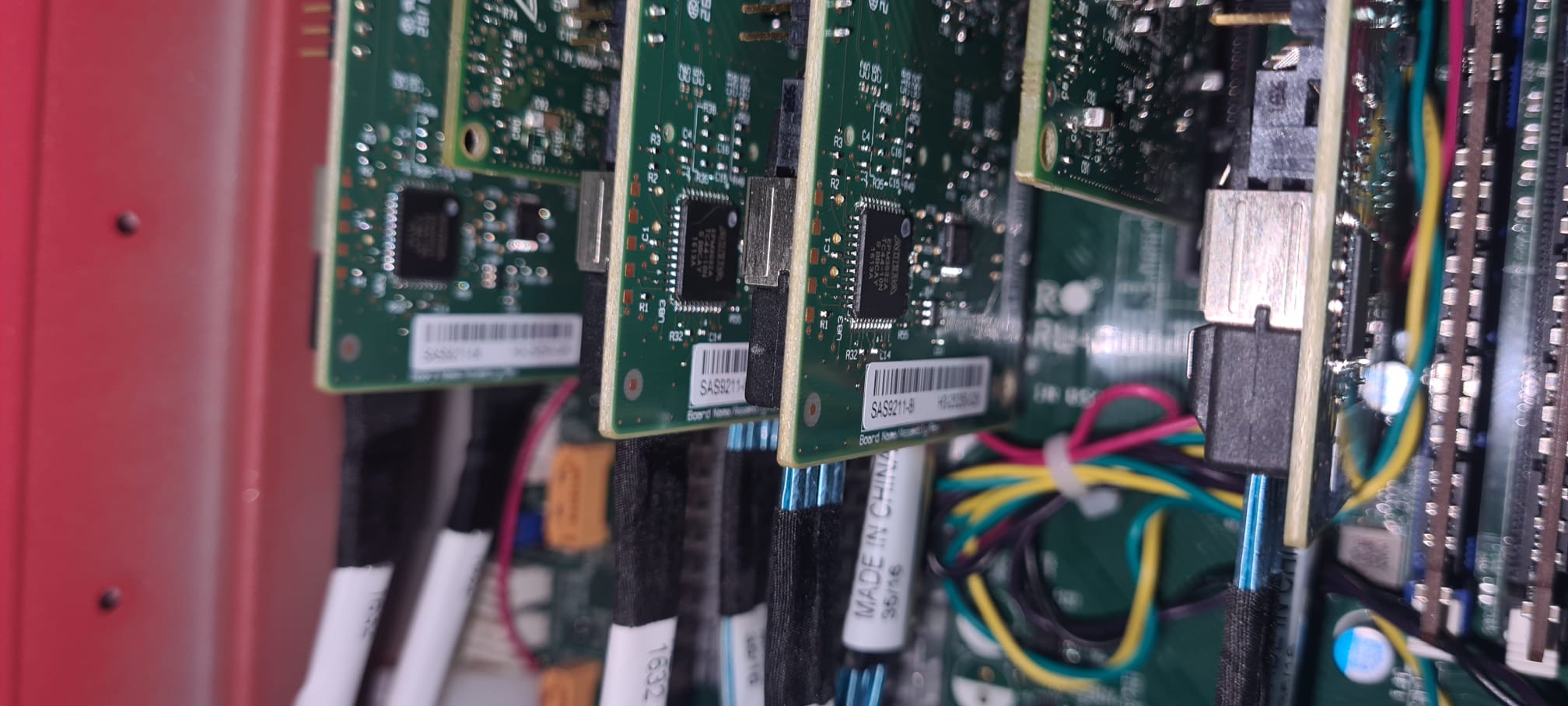

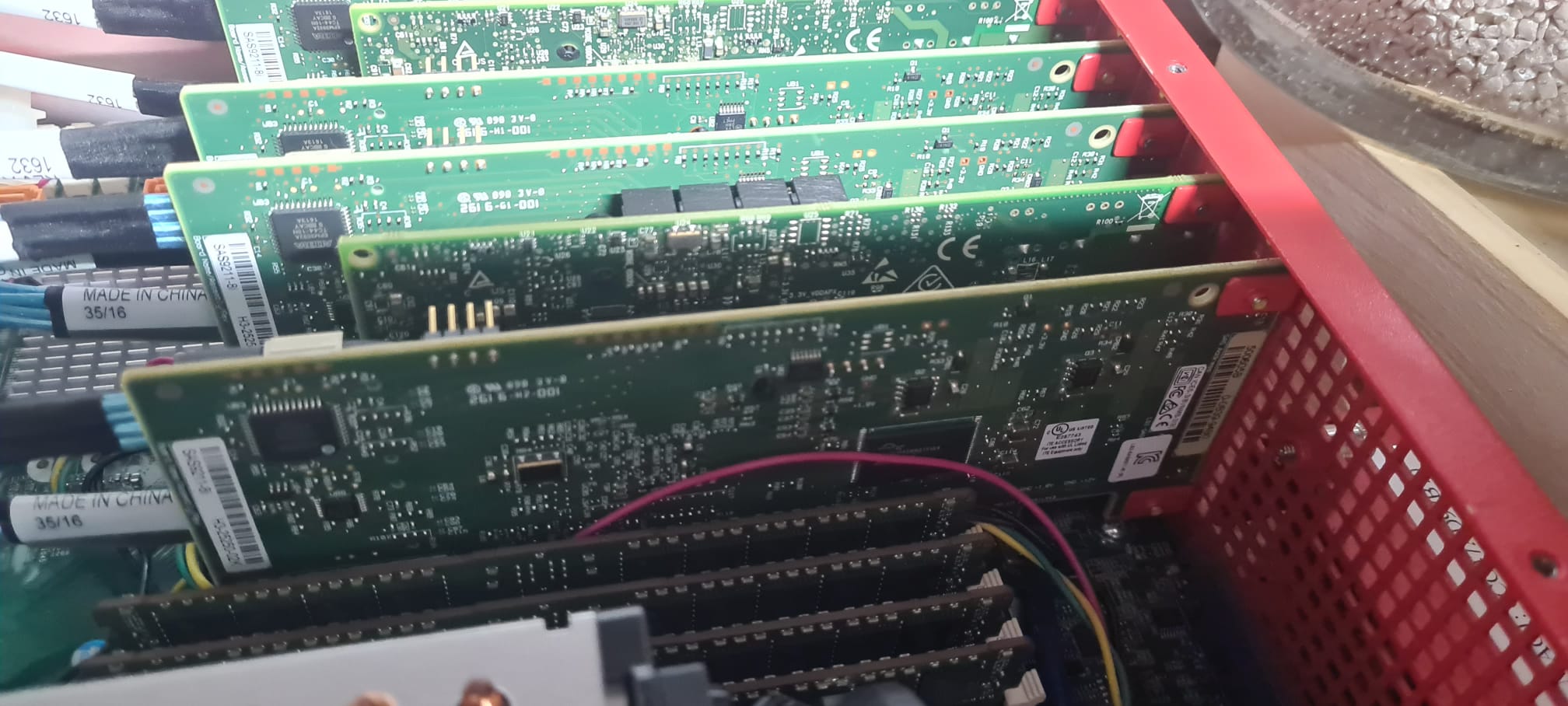

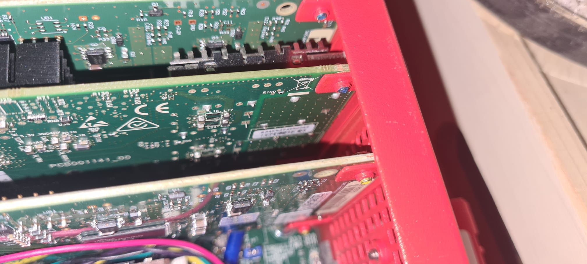

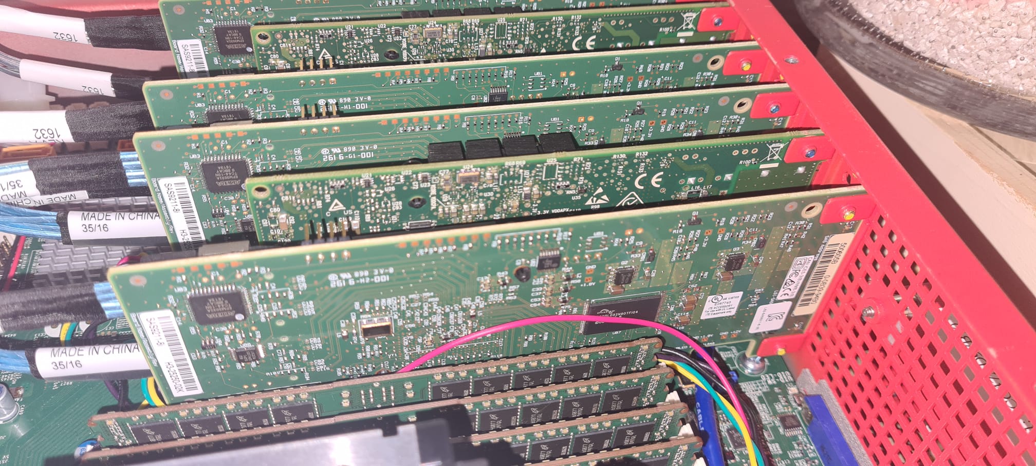

Nun weiß ich nicht so recht um welche Art von Karten es sich handelt, bei denen, die sich zwischen den LSI-Karten befinden.

Ja, kannst du problemlos. Wäre noch interessant, ob die Karten mit IT oder IR Firmware geflasht sind.
Für ZFS sollte man die Karte nur mit IT Firmware verwenden, also als reinen HBA.
Umflashen ist jetzt aber kein Problem.

Das Board scheint ein Supermicro X10SRL-F zu sein und die Karten sehen wie Mellanox ConnectX-4 LX aus.
https://www.supermicro.com/de/products/motherboard/X10SRL-F
https://www.serverschmiede.com/konf...roller-pcie-x8-mcx4121a-acat-rdma-roce-nvidia
Mit entsprechendem Gehäuse sollte sich das Board weiterverwenden lassen, das ist der Vorteil von Supermicro gegenüber DELL, HPe und co. Auf den Prozessor bin ich gespannt (Intel® Xeon® Prozessor E5-2600 v4†/ v3 und E5-1600 v4†/ v3 Familie).

Die Karten zwischen den SAS-Controllern schauen mit so aus, als hätten sie SFP Einschübe verbaut. Das sind entsprechend Netzwerkkarten.
Und das den Server keiner wollte... Die Kabel sind von KW35 des Jahres 2016. Die Kiste ist also knapp zehn Jahre alt, die Kiste ist aus dem Service raus, die HDDs jenseits jedweder verantwortbaren Betriebszeit, der Prozessor aus heutiger Sicht ist lahm und der ganze Aufbau schreit danach das eigene Rechenzentrum mit Strom- wie Kühlbedarf zu belasten.
