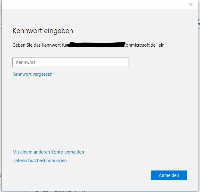

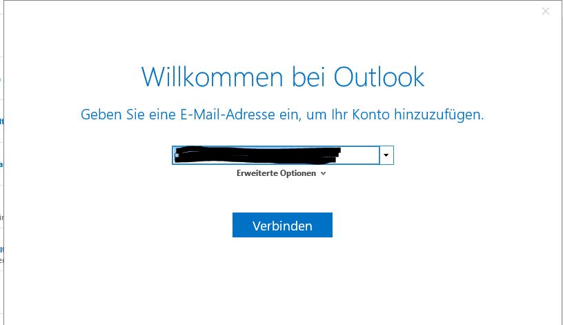

Wenn das Konto beim Exchange eingerichtet ist und ich es im Outlook anbinden will, ploppt der Anmeldedialog kurz auf (ca. 1 Sekunde) nachdem ich die Mailadresse eingegeben habe und auf weiter klicke. In diesem Dialog müsste das Kennwort angegeben werden damit die Verbindung eingerichtet werden kann. Dieser lässt sich aber nicht anzeigen, öffnen oder sonst etwas.

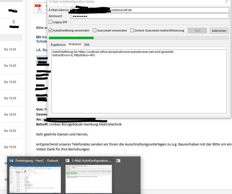

-Outlook Symbol in der Taskleiste STRG gedrückt halten rechte Maustaste, E-Mail Autokonfiguration testen… Adresse + Kennwort eingegeben auf Protokoll umgeschaltet und den Verbindungsaufbau getestet.
Hier scheitert es bei der Authentifizierung, weil auch hier ein Dialog aufploppen müsste mit einer Kennworteingabe. Auch dieser ist zwar minimiert zu sehen, lässt sich aber nicht anzeigen.

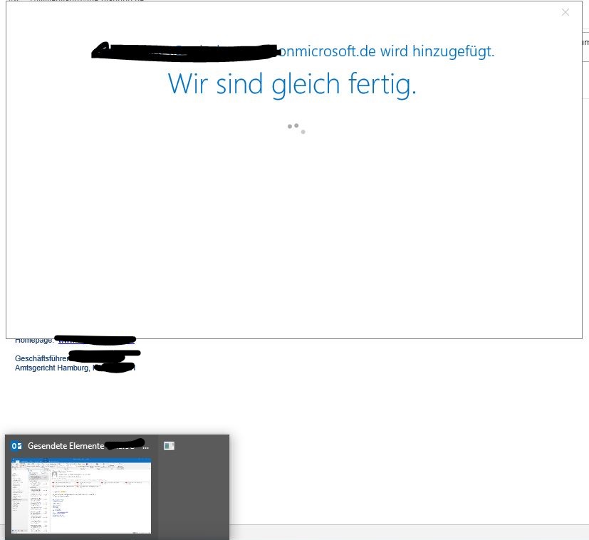

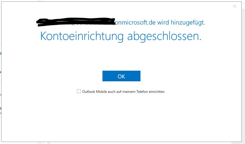

Bild 1 bis 3: so sollte es sein, betroffenes Konto bei mir getestet, funktioniert ohne Probleme.
Bild 4: zeigt den endlosen Verbindungsverscuch an den Exchange( Dieser Prozess kann nur beendet werden in dem Outlook über die Task Manager gekillt wird, in der Taskleiste zu sehen zwei Fenster die von Outlook aus kommen zu sehen aber nur eins. Das zweite ist der Anmeldedialog der auf Bild zwei zu sehen ist. Dieser wird wie erwähnt für 1 Sek. angezeigt.
Bild 5: zeigt den Ablauf der "E-Mil AutoKonfiguration testen" hier endet dieser bereits bei httpStatus=401, hier fehlt also die Authentifizierung, in der Taskleiste schön zu sehen drei Fenster, Outlook, E-Mail testen Dialog und der unterdrückte Anmeldedialog der sich auch nicht anzeigen lässt (nach meinem wissen alles probiert)
