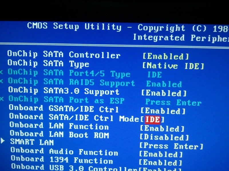

Wollt nochmal fragen welche der beiden einstellungen ich auf AHCI stellen muss für ne SSD.
Und zwar kann ich einmal oben "OnChip SATA Type" auf AHCI stellen und bissel weiter unten "Onboard SATA/IDE Ctrl Mode" auf AHCI stellen.
Was von beiden muss ich nehmen?

Ich würde mal sagen: "OnChip SATA Type", also die zweite Einstellung von Oben muß von "Native IDE" auf "AHCI" geändert werden, denn bei OnChip gibt es ja auch eine Einstellung für Port 4/5, also muß OnChip sich auf einen SATA Host mit 6 Kanälen beziehhen und das ist nur der Chipsatz selbst.
Den OnChip SATA RAID5 Support würde ich aber deaktivieren, sonst brauchst Du den RAID Treiber und hast kein TRIM, oder betreibst Du ein RAID?
Dein Board hat zwei verschiedene SATA Controller. Aus der Spezifikation von Gigabyte:
South Bridge:
6 x SATA 6Gb/s connectors 6 supporting up to 6 SATA 6Gb/s devices
Support for SATA RAID 0, RAID 1, RAID 5, RAID 10, and JBOD
GIGABYTE SATA2 chip:
1 x IDE connector supporting ATA-133/100/66/33 and up to 2 IDE devices
2 x SATA 3Gb/s connectors supporting up to 2 SATA 3Gb/s devices
Support for SATA RAID 0, RAID 1, and JBOD
Wichtig ist auf jeden Fall, dass du den ersten Controller, also den mit den 6x SATA 6Gb/s Ports auf AHCI stellst, und auch das SSD und die Festplatte dort anschließt.
Der zweite Controller beherrscht nur SATA 3Gb/s, den würde ich nur benutzen, wenn die anderen Anschlüsse alle schon belegt sind. Eventuell kannst du den sogar deaktivieren (sofern du nichts am IDE Port angeschlossen hast, denn diesen steuert der zweite Controller auch).
Das könnte sich positiv auf die BIOS Boot-Zeit auswirken.
Theoretisch kannst du auch beide Controller auf AHCI stellen, denn AHCI hat eigentlich nur Vorteile - wenn der 2. Controller aber unbenutzt ist, würde ich es nicht machen, da er im AHCI Modus zusätzliche Boot-Zeit beansprucht.
Ne ist alles nur die Standart einstellung von anfang an, es hängt auch noch meine normale HDD dran.
Hab vorhin nur mal im bios geschaut wo ich AHCI aktiviere.
Soll halt später nur auf die SSD Win7 64 bit und meine Programme ( Open Office, Firefox und das bissel zeug) und auf die normale HDD komm halt Daten wie die Spiele installation und Musik.
Raid will ich nicht, hab auch keine ahnung was das ist und was das mir bringt :D .
Ja stell das ein wie ich es oben beschrieben habe. Den OnBoard GSATA/IDE kannst Du dann deaktivieren, wenn Deine anderen Platten und opt. Laufwerke auch SATA sind, eSATA hast Du ja nicht.
