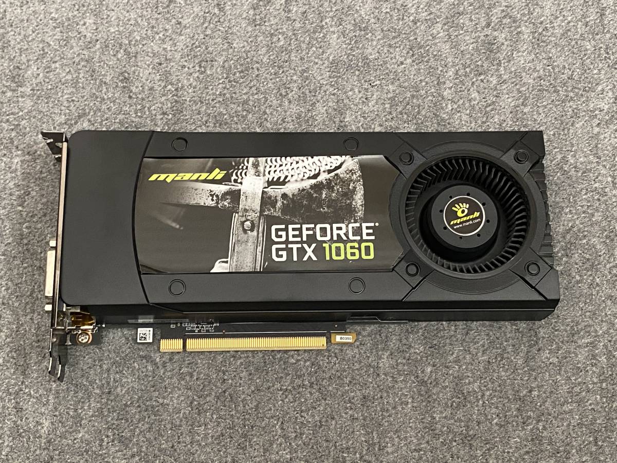

Moin,

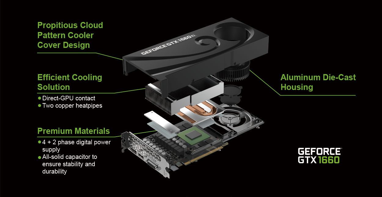

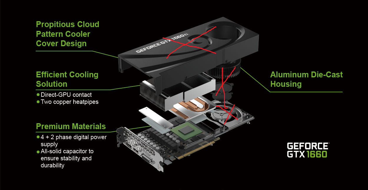

ich würde ganz gerne meine Geforce 1060 vom lästigen Lüfter befreien, und ihr eine Ghetto-Mod (1 120mm Lüfter) spendieren. Nun finde ich kaum Bilder vom Aufbau des Kühlkörpers/Grafikkarte (außer die normalen Referenzbilder, welche sich aber bestimmt sich nicht groß von der Manli Version unterscheiden). Plan ist es nun, den Aufbau+Lüfter zu entfernen. Deshalb meine Fragen: welchen Fan-Anschluß brauche ich dafür? Und könnte ich die Sachen, die ich auf dem zweiten Foto mit X makiert habe entfenen und aus ihr somit eine"ITX-Grafikkarte" machen?

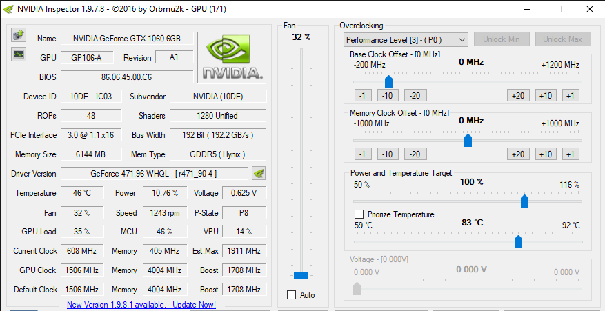

Die Alternative, die Lüfterumdrehungen zu minimieren ist leider keine Lösung, weil die Karte von Hause aus mit 30% läuft (siehe Bilderanhang).
Danke und Gruß

Theoretisch wäre das denkbar, wenn unter dem Lüfter keine Platine mehr sitzt, würde ich meinen. Aber nachdem du eh umbauen willst, schraub das Ding doch einfach mal auseinander, dann siehst du sofort was Sache ist.

Kann mir sehr gut vorstellen, dass du mit etwas längeren Kabelbindern einen 120mm Lüfter aus das Teil festgeschnallt bekommst. Durch die Schraublöcher des Lüfters und durch die Finnen des Kühlers gezogen sollte das ganz gut klappen, wenn ich die Bilder richtig deute. Einfach ausprobieren. It's ghetto :smokin:

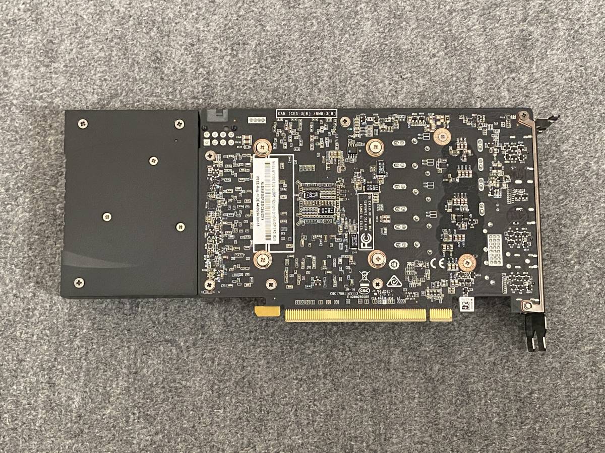

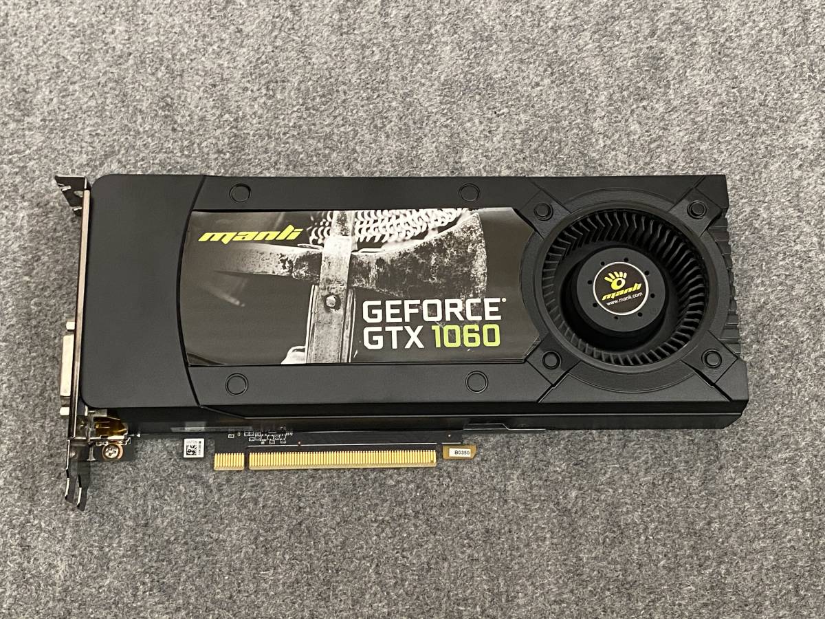

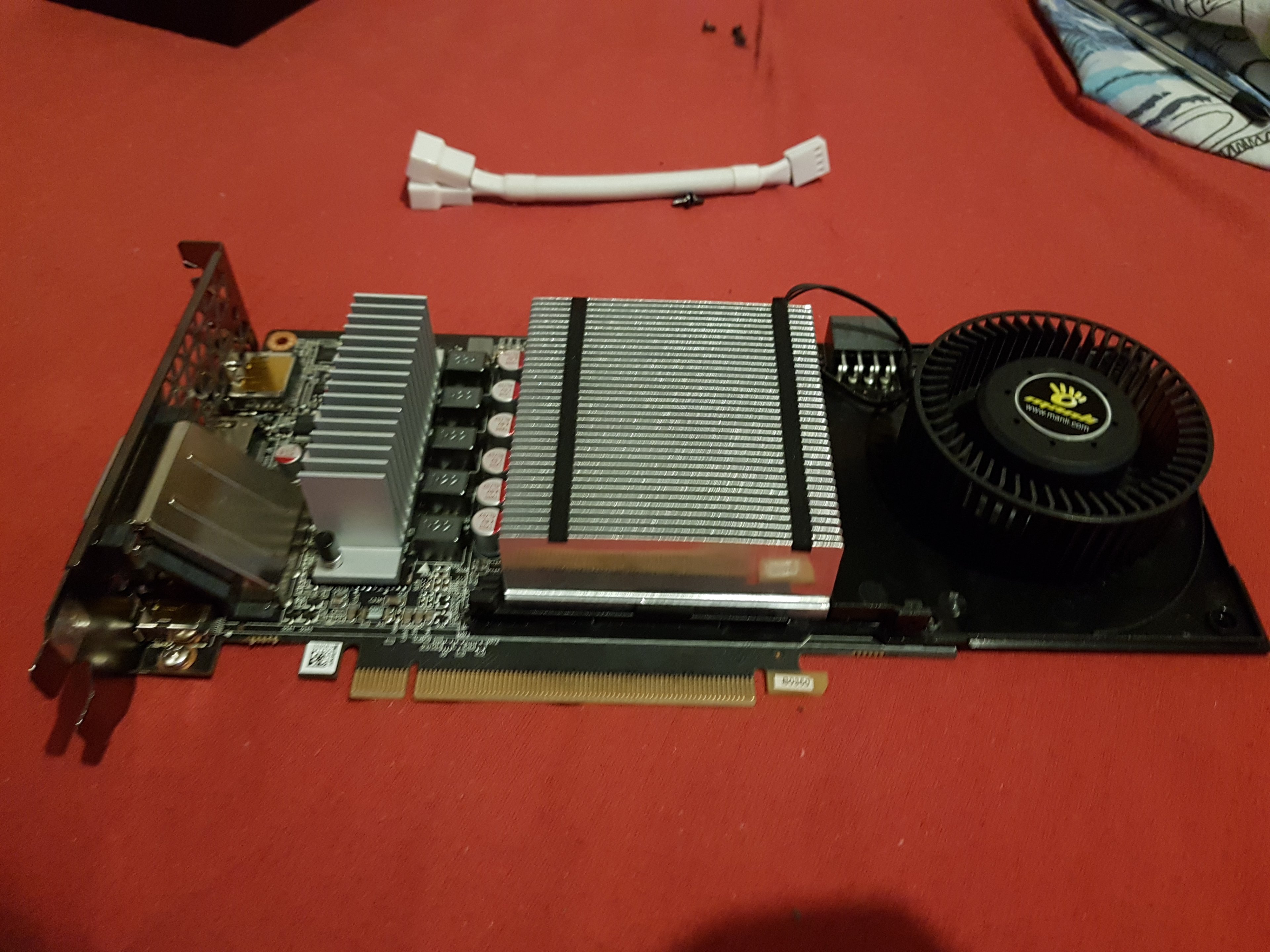

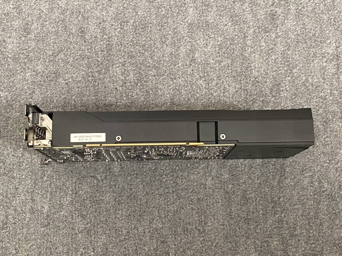

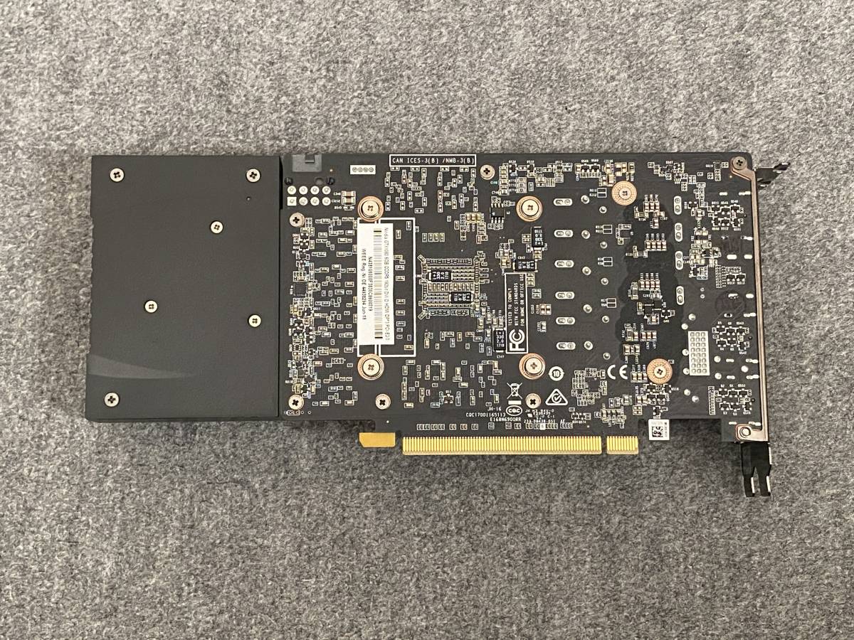

Habe heute ein paar Fotos gefunden:
Vllt. kann mir ja jemand was dazu sagen? Und ja, ausbauen werde ich sie wohl müssen, aber meine Lustlaune ist im Moment ganz tief im Keller! :(

Also wenn die Motivation grad noch im Urlaub ist, ist der Lüfter wohl nicht lästig genug. :P
Auf den Fotos sieht man halt auch nicht, wie die Platine und der Kühler aufgebaut sind.

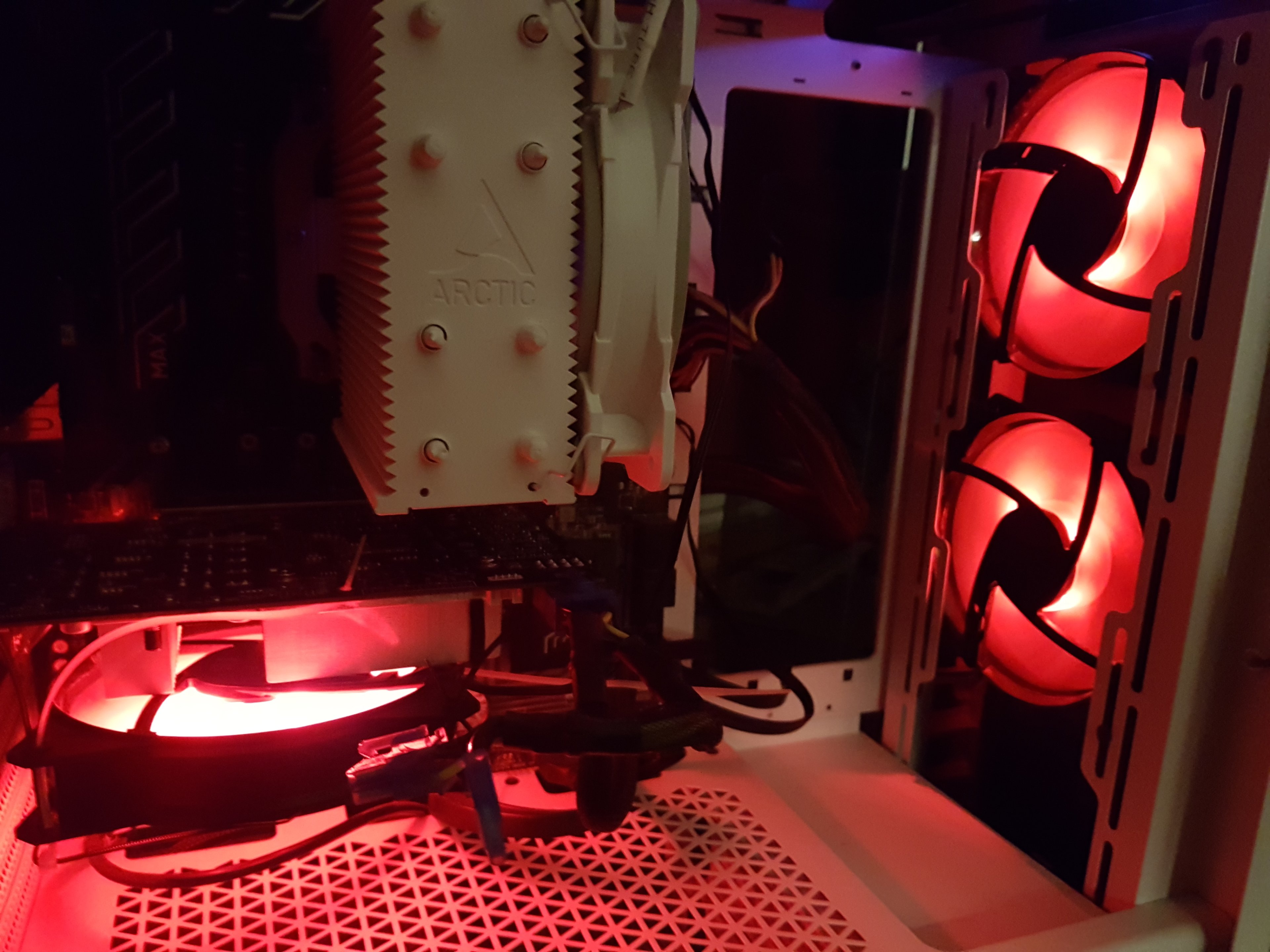

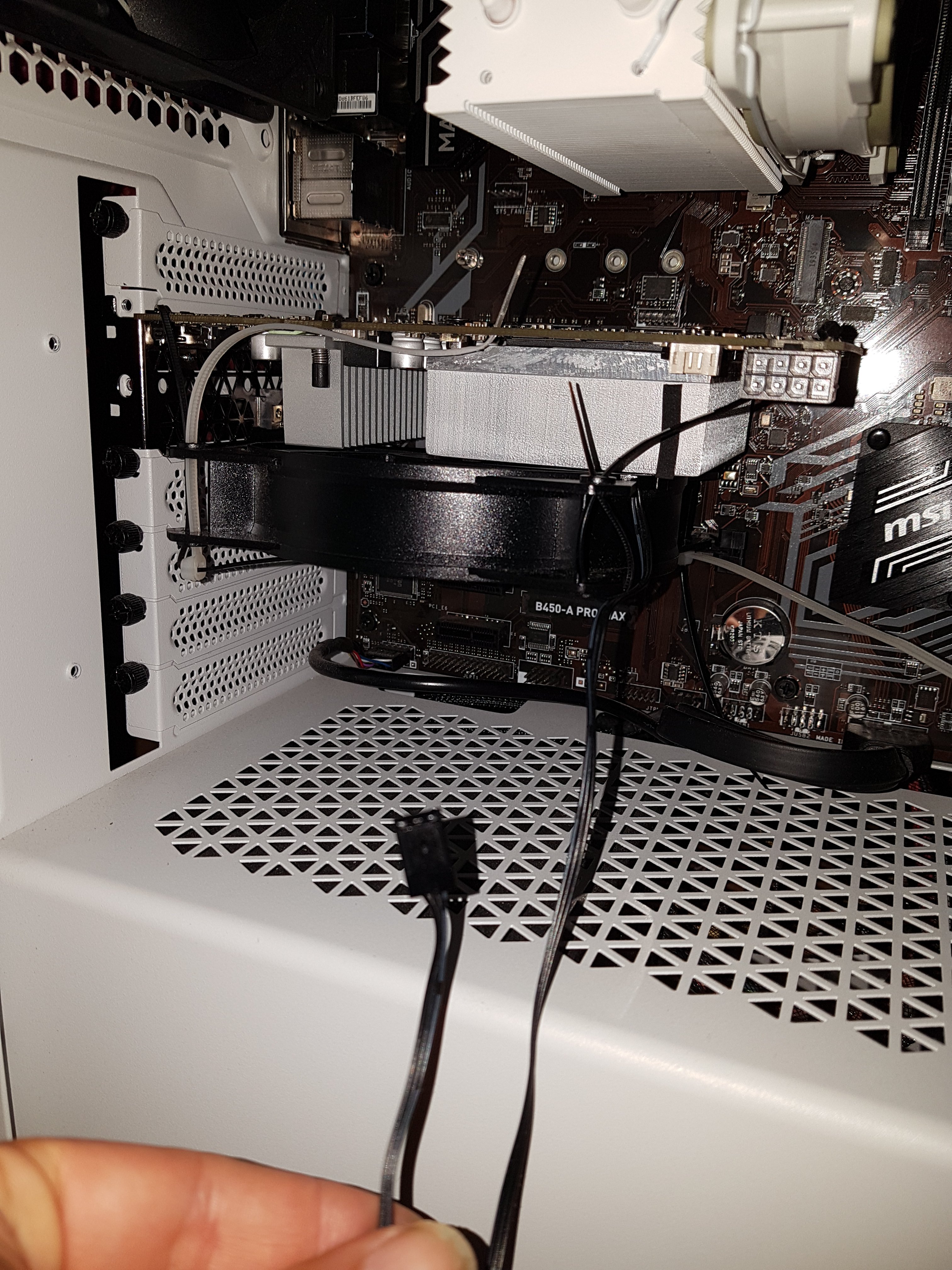

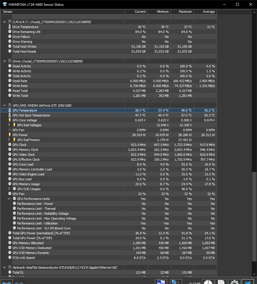

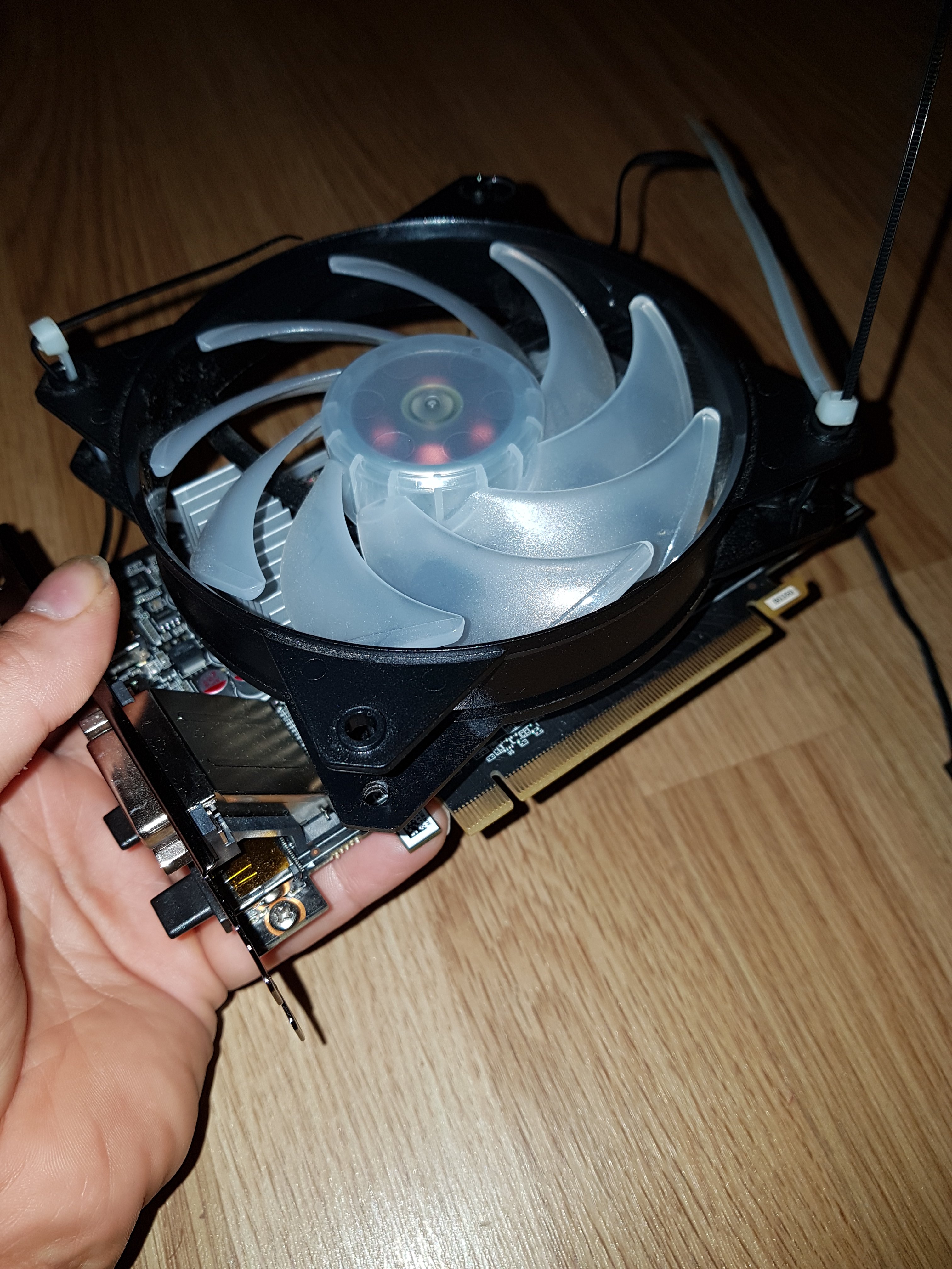

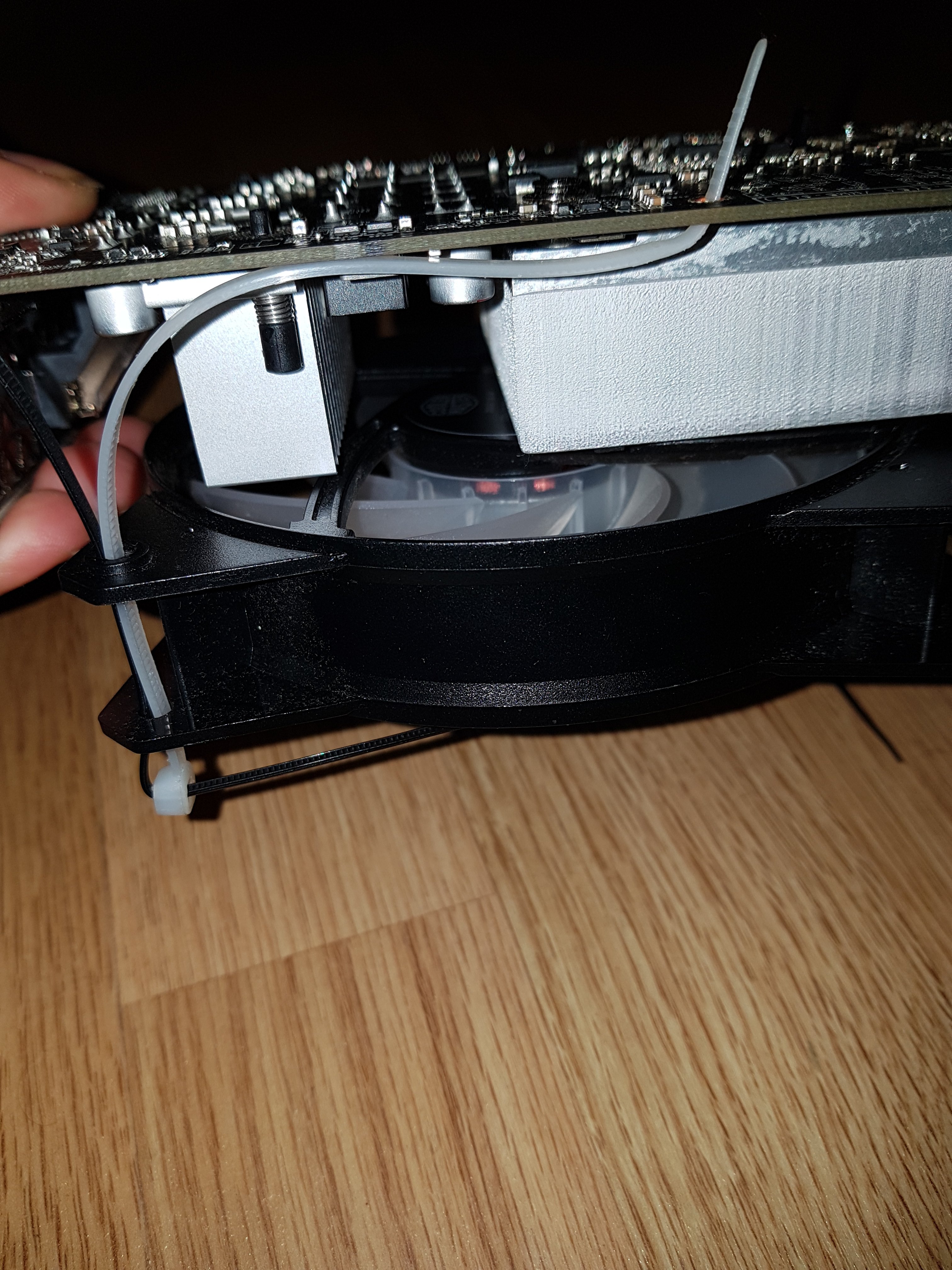

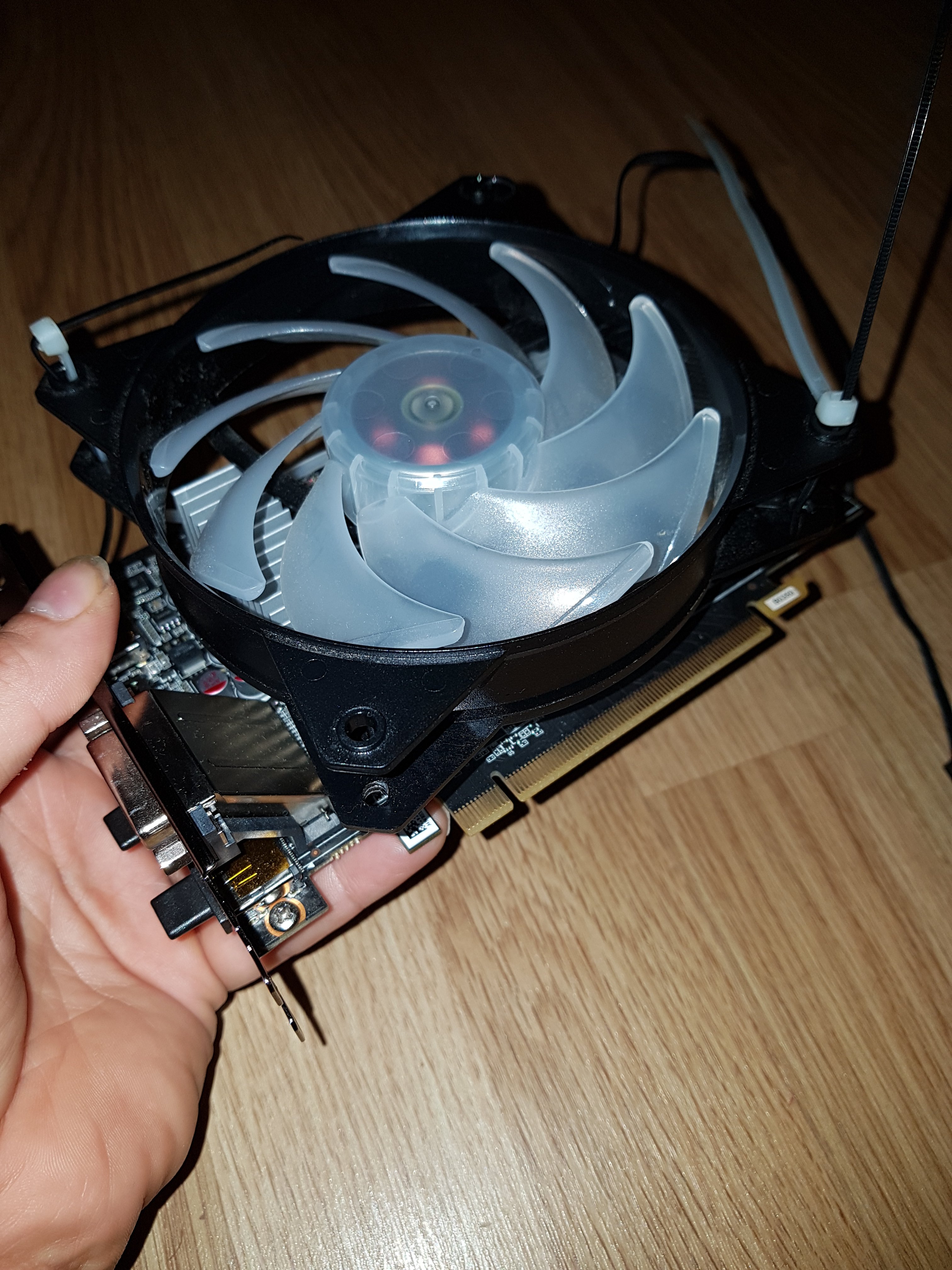

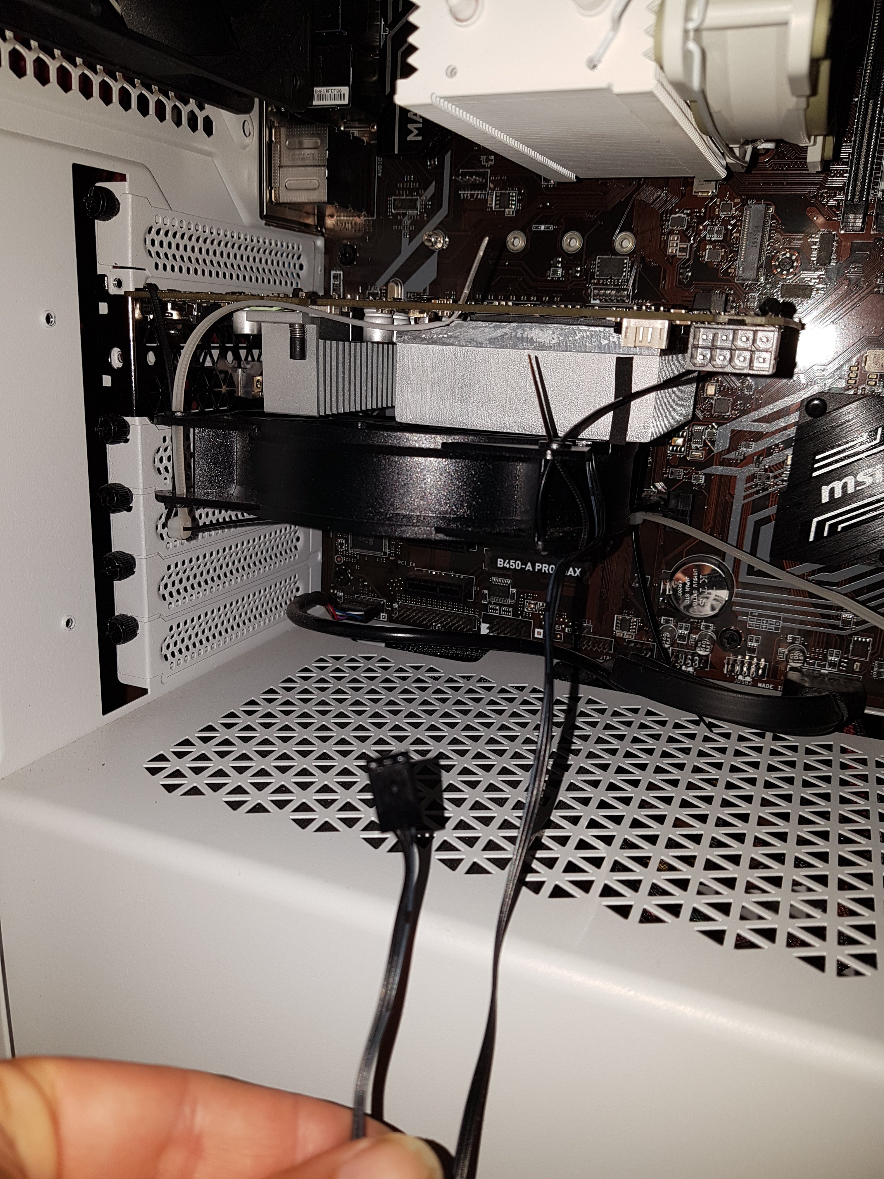

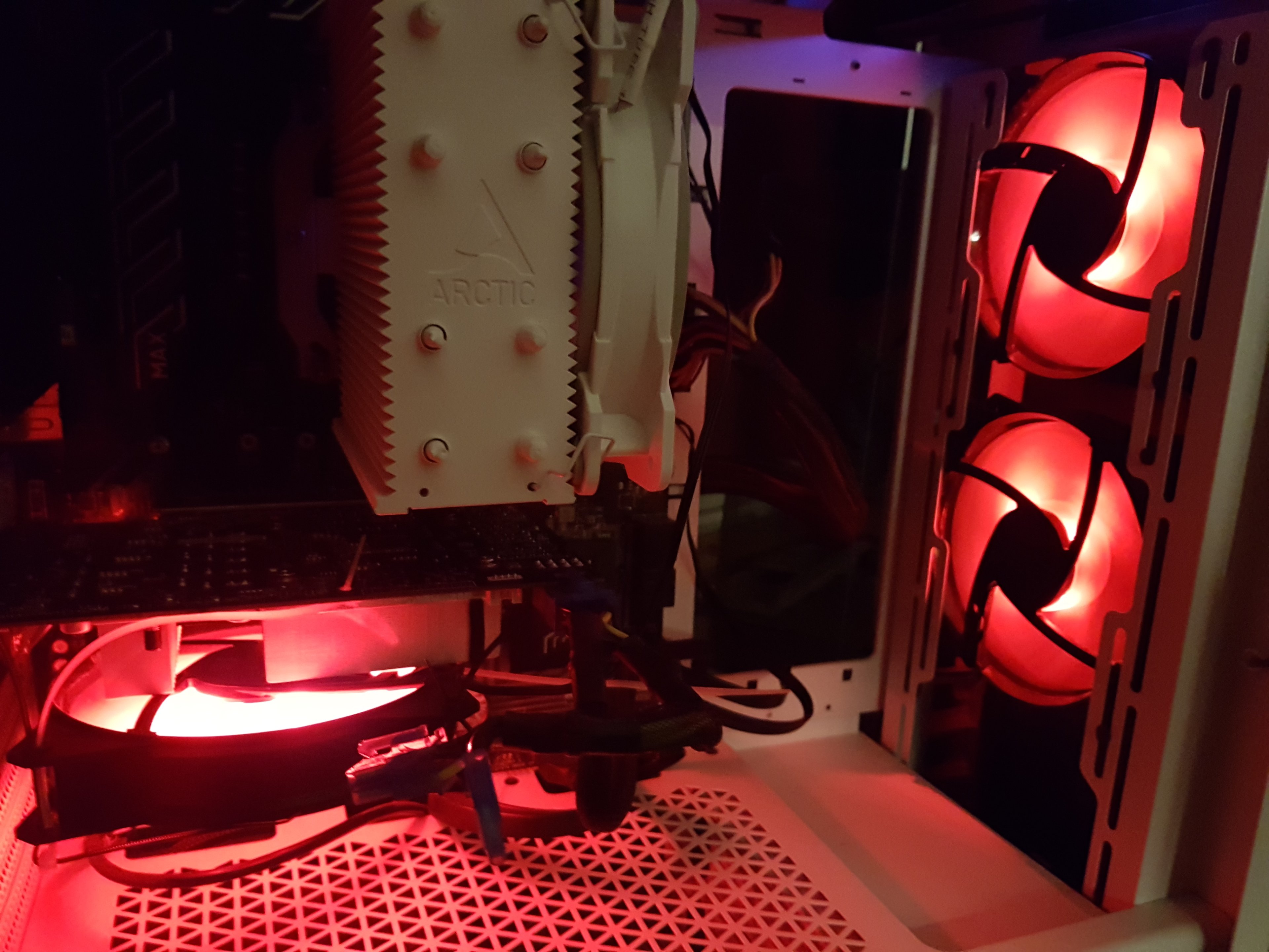

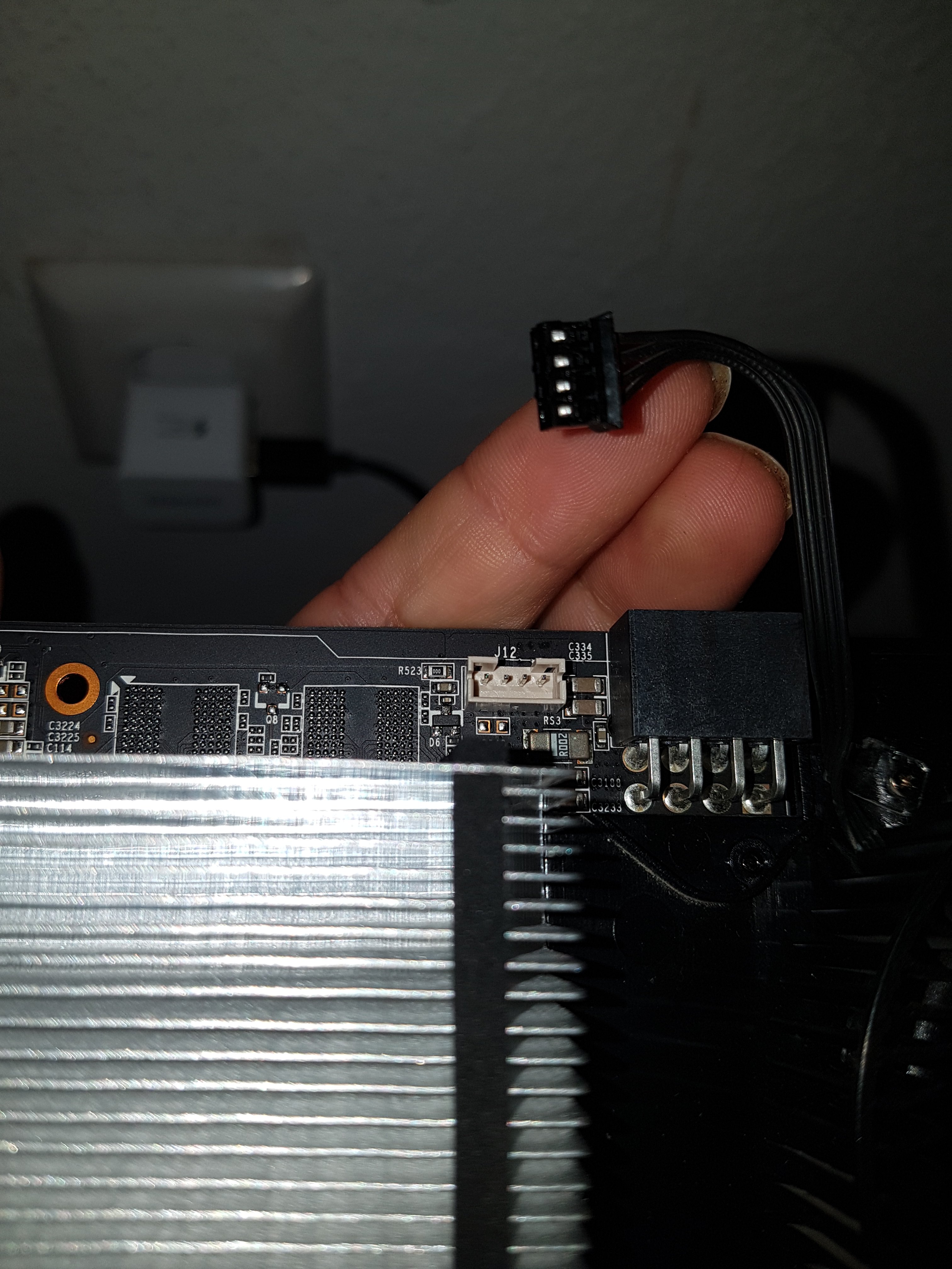

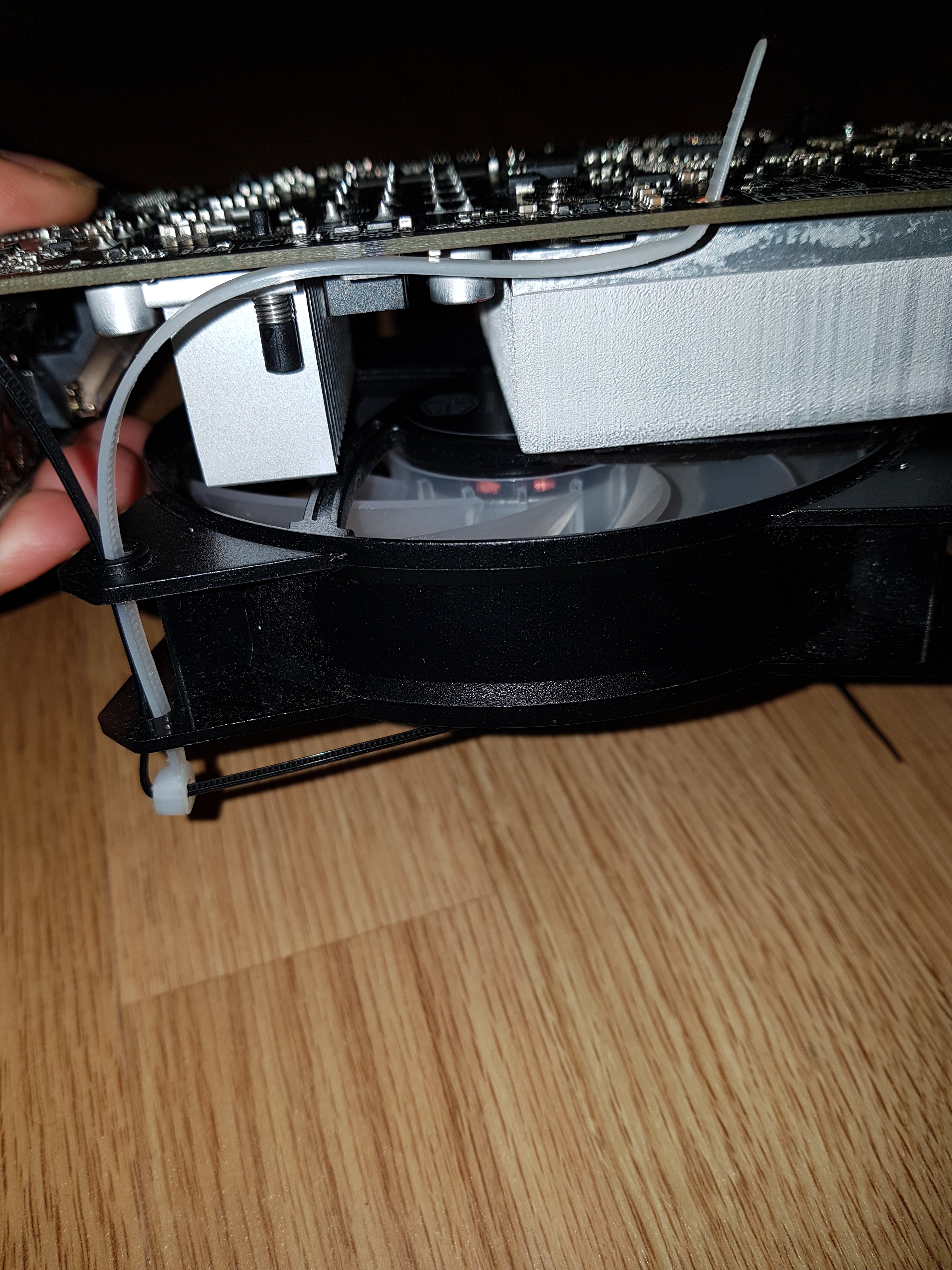

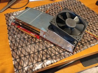

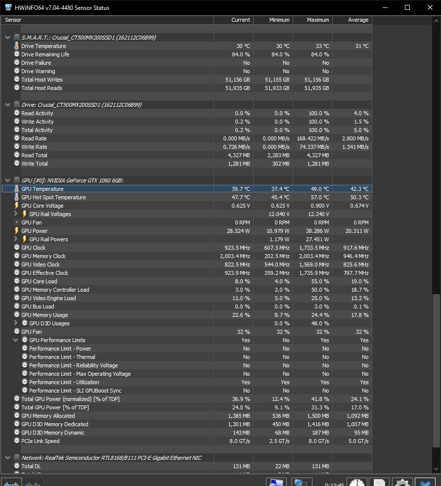

So ein Mittagschlaf wirkt doch schon Wunder :) Hab mich jetzt mal rangesetzt und nachdem ich keinen Fan-Adapter gefunden habe, und auch die Kabelbinder weniger wurden, musste halt die Notlösung per Mainboard-Fan Anschluß her...wackelt alles noch, und wirkt etwas komisch, aber besser als dieser laute Lüfter - Die GPU-Temperatur sieht soweit auch okay aus..
Danke an alle! :)
