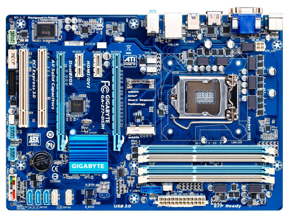

2. Wo genau muss ich das Kabel des neu-eingebauten Lüfters anstecken? (Grafik des Motherboards** im Anhang.)

**BaseBoard- Z77-DS3H: https://static.gigabyte.com/StaticF...77e9396442edf779f72bdab/Product/5658/png/1000

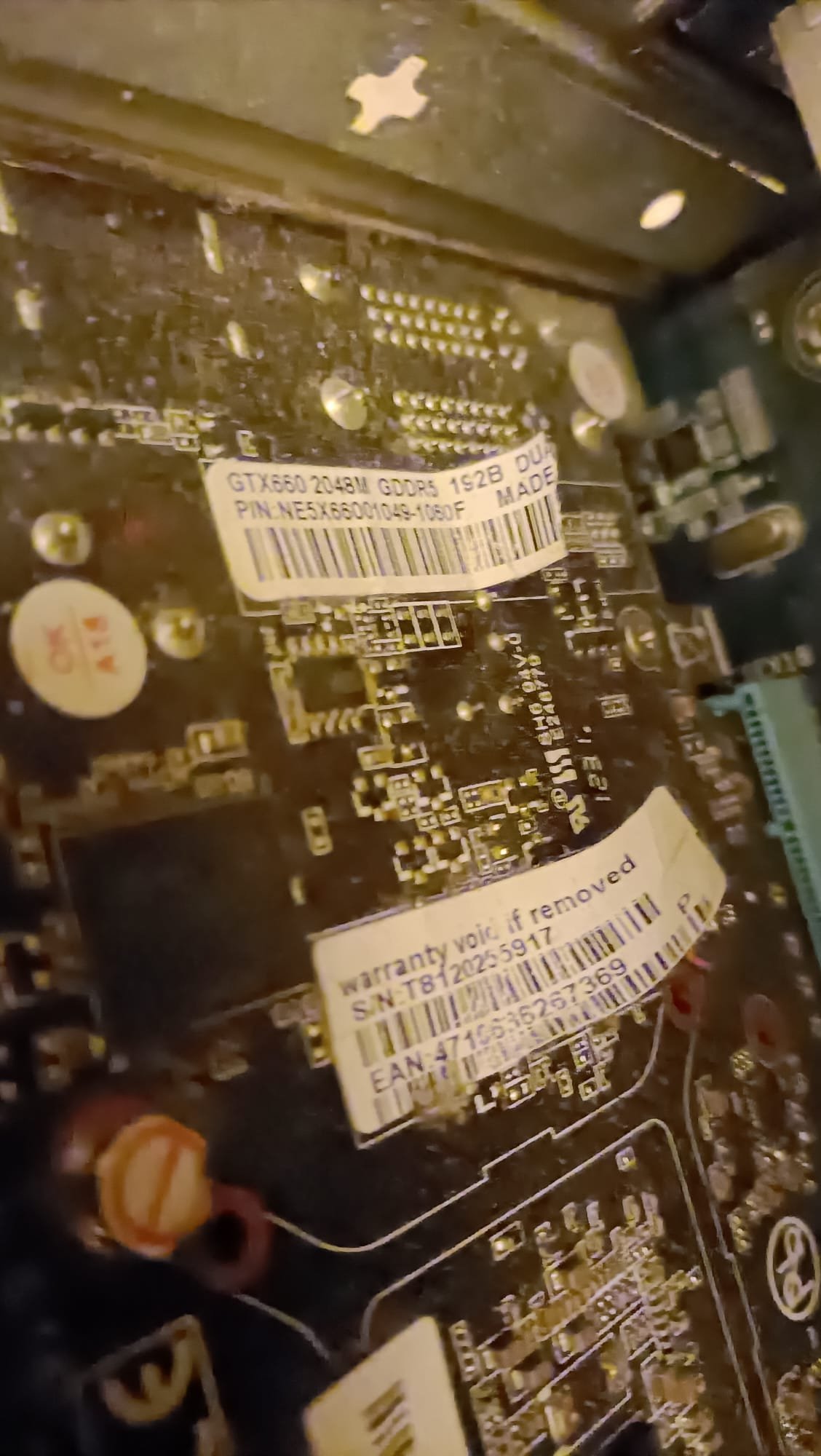

idealerweise an der grafikkarte, meistens hilft da so ein adapter (bzw. sowas gleich mit splitter). kannst ja mal bilder der 660 machen oder zumindest das genaue modell posten.
Gtx 660 oc 2048m gddr5 192b oder siehe Grafik
Was sollte ich also noch deiner Meinung nach bestellen?
Dann den Adapter und vor der endgültigen Montage die Lüfter nur mal testen, ob der Adapter korrekt funktioniert. Bei Amazon gibts mehrere Adapter. Kaufe beide...

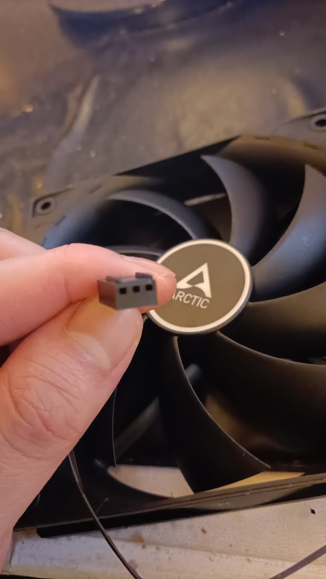

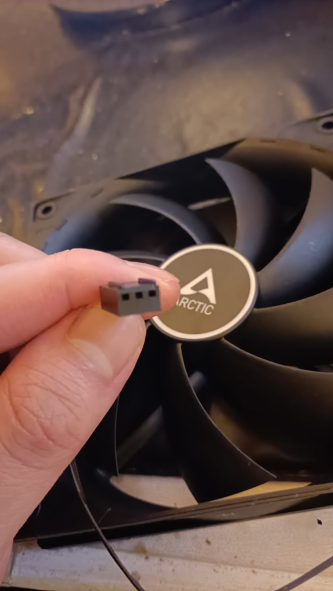

Das ist übriges der Anschluss des Lüfters. Den kann ich, bevor ich den Adapter habe, nicht an's Motherboard anschließen, oder?
Doch. Aber nicht mit gewalt. Bei 4 Pin am MB einfach den 4. am MB frei lassen. Und aufpassen, ob sich die Lüfter drehen.

Lass dir nix einreden, die Arctic sind gut. Auf meiner rx 470 sind auch 2 Montiert als Ghetto Mod und mit dem Msi Afterburner hab ich ne Lüfterkurve angelegt und die Temperatur und Lautstärke ist zu vorher kein Vergleich.
Du hast die 3 Pin Variante bestellt, da würde ich die eher am Mainboard einstecken und über Fan Control regeln. https://www.igorslab.de/lueftersteu...instellen-basics-kurven-und-tools-tutorial/3/
