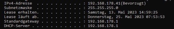

Ist meine IP Adresse, die
... 192.168.178.41 oder ... .1 am Ende für den Ping Befehl?
Reaktionen: Blende Up
Die IP deines PC´s ist die 192.168.178.41.
Die mit der 1 am Ende, ist die deiner Fritzbox 7490.

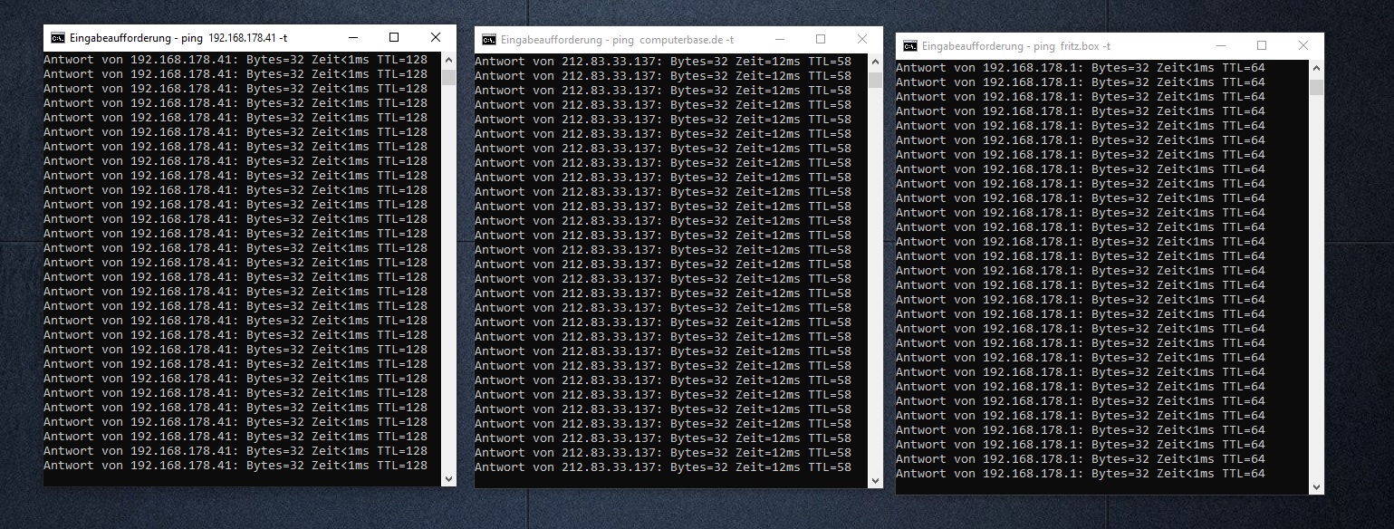

Die Pings laufen nun im Hintergrund ! Mal sehen was passiert ... Danke nochmal an alle !

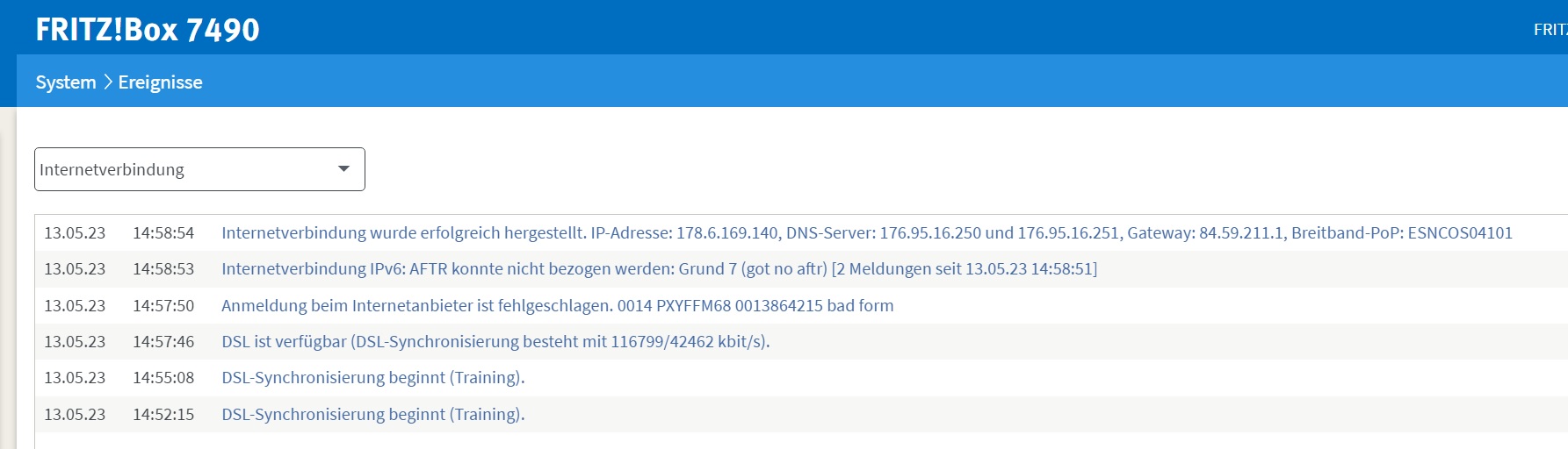

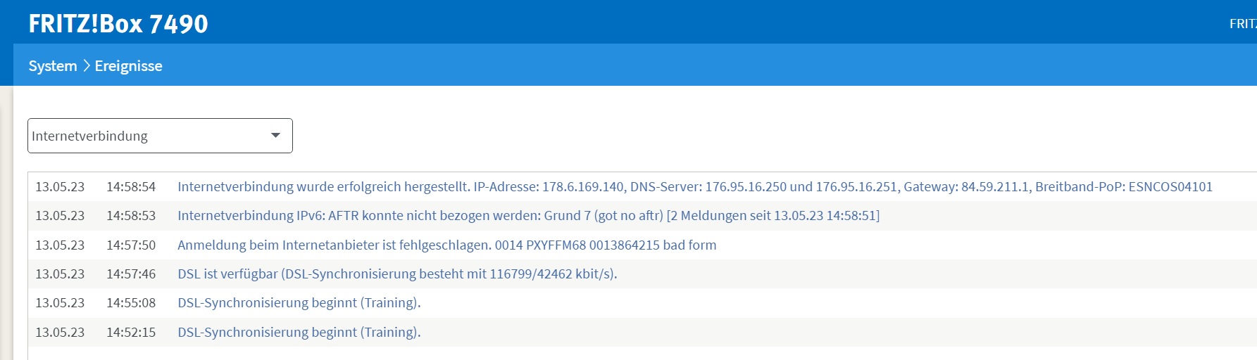

Gestern Abend hatte ich diverse Ausfälle ... Bestimmt 5mal für mehrere Sekunden Offline gewesen im Game. Heute Morgen war das Internet auch für 3 Sekunden weg. Laut der Fritz.Box war gestern und heute jedoch kein Problem.
Dann hat Deine Internetverbindung zum Provider nicht das Problem, muss also intern sein.
Das mit den Ping hast Du doch gemacht?
Wo trat dann der Einbruch auf?
PC --> FB?
PC --> DNS?
PC --> computerbase.de?
