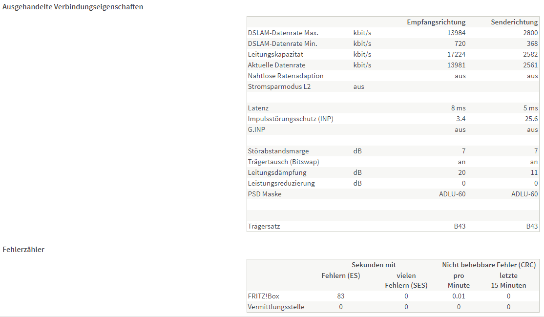

hast schlechte verbindung zu viele fehler
deshalb wird verbindung verlohren
der störabstandsmarge ist an der grenze
und wie schon gesagt zu viele fehler in der minute
mal hausverkabelung schauen ob kabel beschädigt ist ( KABEL VON DOSSE TAUSCHEN)
ODER STÖRUNG MELDEN
SOLLEN ANDERE ADer nehmen die z dir führt
@Tino77 Der Eintrag "ECMA" ist bei mir nicht vorhanden und den Eintrag "Energy Efficient Ethernet" habe ich auf Deaktiviert gestellt. In meiner FritzBox sind auch alle LAN Schnittstellen im Power Mode.
Ich melde mich falls es geklappt hat.
Reaktionen: Tino77
ES-Fehler interessieren niemanden. Das sind behebbare Fehler. Das kann 3 Stellung sein ohne das Du davon was mitbekommst.
Die selbe Menge an CRC Fehler, machen allerdings dann keinen Spaß mehr. Da hier die Pakete verworfen und neu angefragt werden müssen.

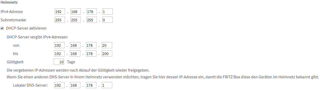

Verwendest du eine statische oder dynamische IP an deinem Client? Wie lange ist die Leasedauer auf dem DHCP-Server bzw. am Client?
Client
ipconfig /all in der cmd ausführen und dann mal die Were von "Lease erhalten" und "Lease läuft ab" hier reinstellen.
DHCP-Server (deine Fritzbox?)
Weboberfläche der Fritzbox aufrufen und dort mal die Einstellungen für den DHCP Lease prüfen.

Lease erhalten : Freitag, 13. Juli 2018 13:14:50
Lease läuft ab: Montag, 23. Juli 2018 13:14:50
