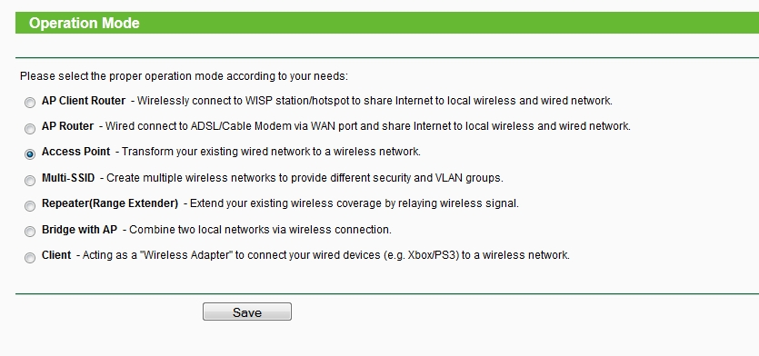

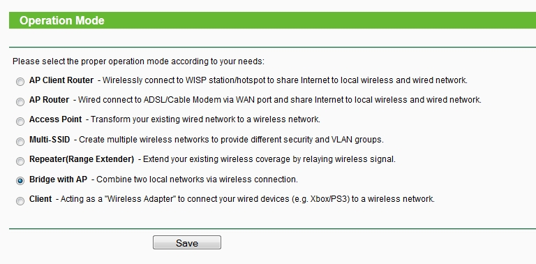

In welchen Modi betreibst du die Geräte? Der "Sender" sollte im AP Modus laufen, der "Empfänger" als Bridge. Sämtliche Firewall-Funktionen würde ich deaktivieren, das macht die Fritzbox.

Kann es sein das ich hier etwas falsch gemacht habe? Bzw. Soweit ich gesehen haben diese keine Firewalloptionen... Und die Modes scheinen richtig zu sein... erster Access Point.jpg

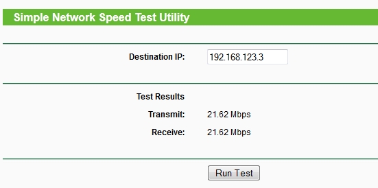

Es gibt auch einen internen Speedtest. Dieser zeigt folgendes an: zweiter speed.jpg
V2 steht für die Hardware, nicht für die Software. Was steht denn auf deinem Gerät? Auf den Seiten von TP-Link scheint es so, als ob es nur V2 gibt.
