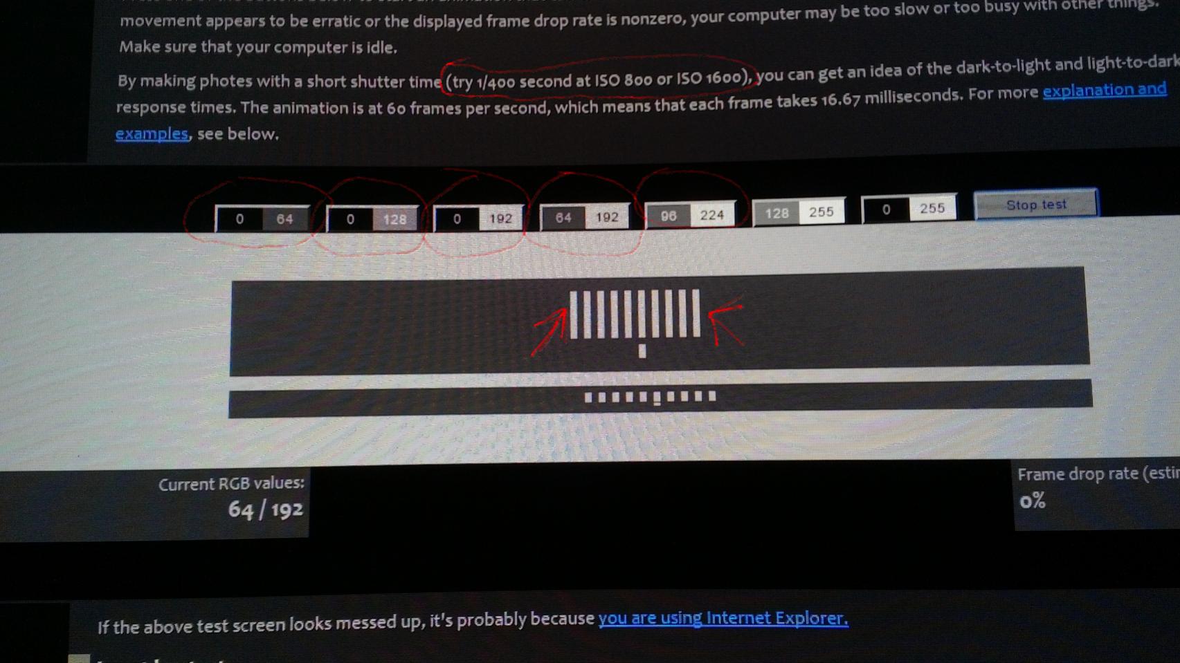

Bezüglich pixel repsonse time und potentiellen overshoot Problemen/Farbverzerrungen(ich möchte dich nicht zu den Tests drängen, aber falls du Interesse hast, du kannst diese relativ einfach selber testen und mich würden die Ergebnisse auch interessieren):
Auf der Website:http://www.lagom.nl/lcd-test/response_time.php#response_time_adv
Kannst du dir verschiedene Pixelübergänge anschauen, interessant sind vorallem die auf der linken Seite (Schwarz bzw. Grautöne) mit denen sich VA Panel üblicherweise schwer tun. Einfach den gewünschten Übergang anklicken und die Animation startet.

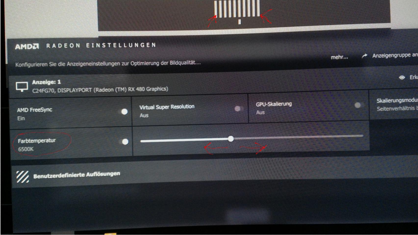

Zusätzlich kannst du noch bei den verschiedenen Pixelübergängen im AMD Treiber die Farbtemperatur mit diesem Regler verändern, dadurch kann man ein breiteres Spektrum an Pixelübergängen testen.
Vor allem der vorderste und hinterste bewegte Balken sind von Interesse, kannst du Farbverzerrungen wahrnehmen ? Und falls du eine Kamera hast kannst du das auch ganz simpel und genau testen indem du einen geringe Verschlusszeit (ca. 1/400 Sekunden und ein Foto von den bewegten Balken bei verschiedenen Pixelübergängen machst.

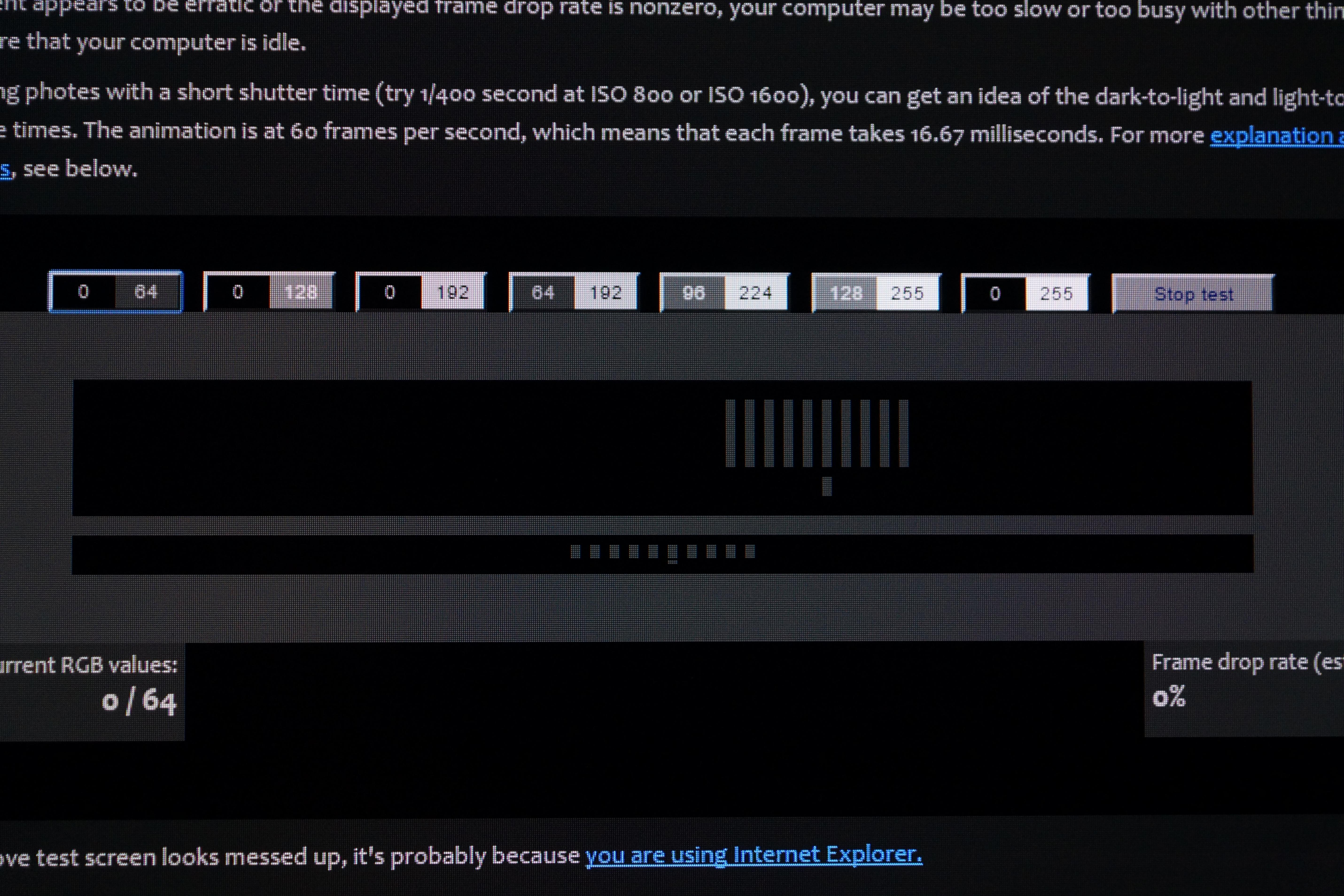

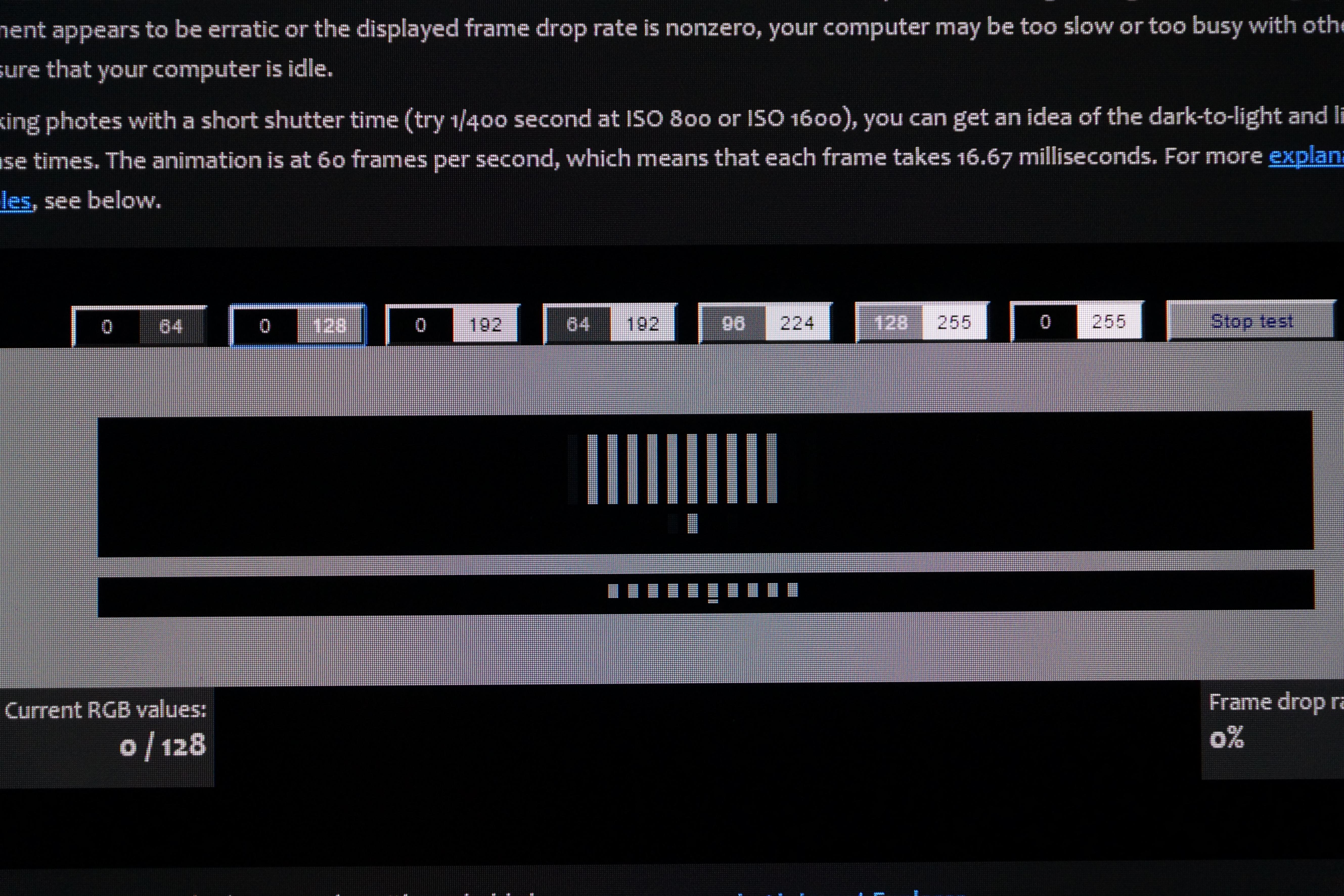

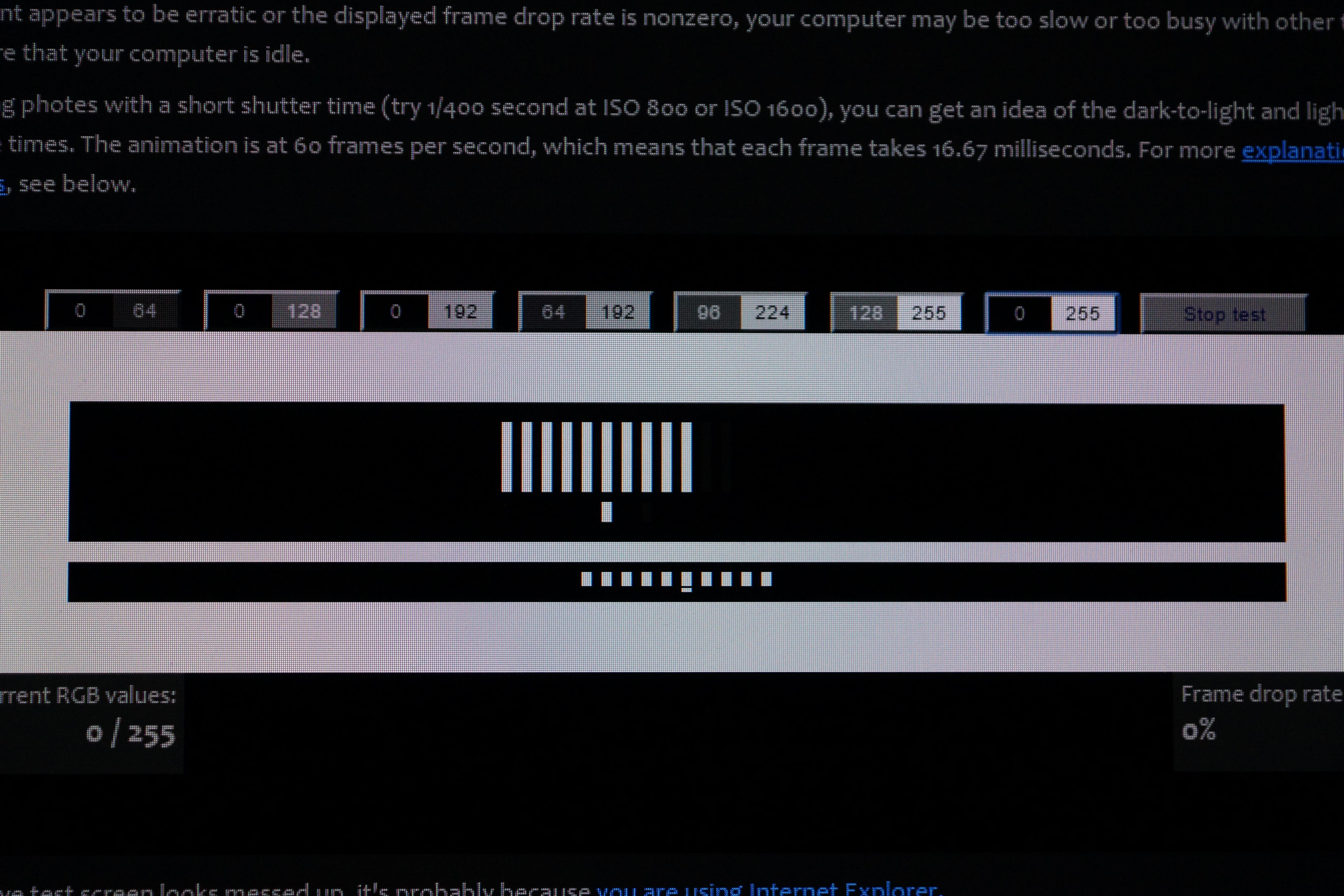

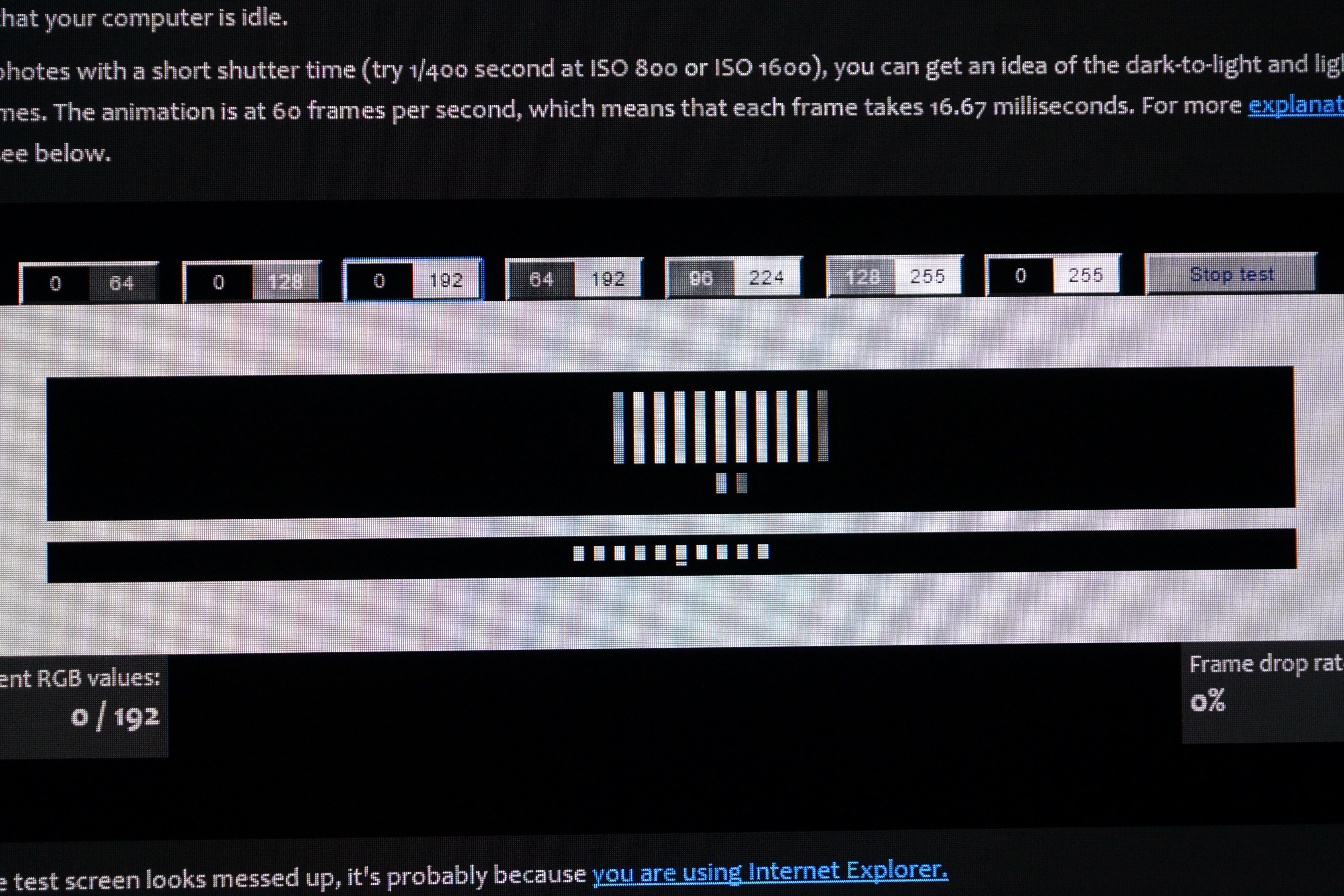

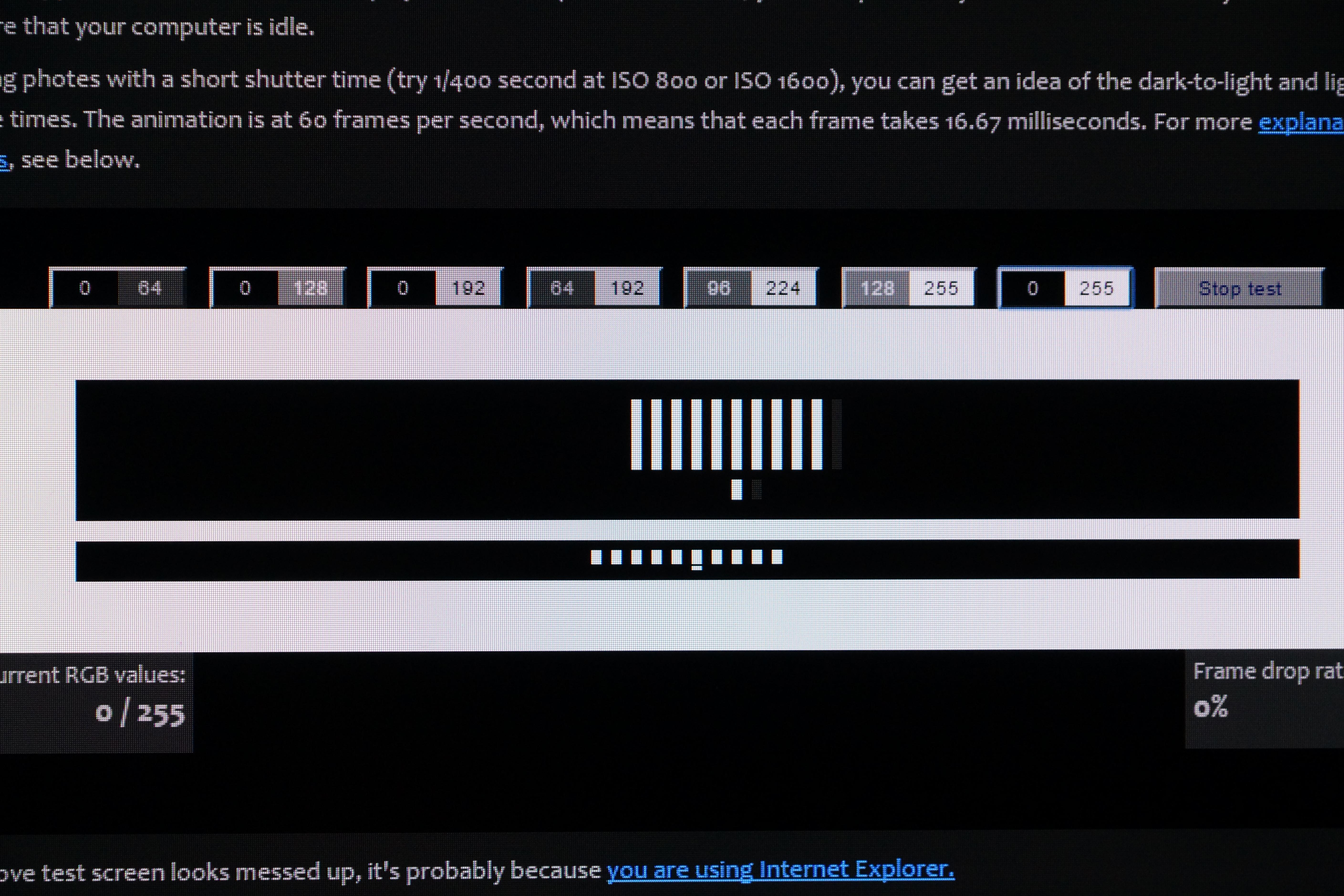

Ich habe die Tests gemacht die aliquis mir vorgeschlagen hat.
Die Freesync-Probleme sind bei mir nie ufgetreten, also geflackert hat es nicht.
Beim lagom-Test habe ich beim 0/64 und beim 0/255 Test folgende Ergebnisse:
http://i.imgur.com/qrvhIY5.jpg
http://i.imgur.com/1kMHMmS.jpg
Man erkennt kaum etwas auf dem Foto beim 0/64, ich weiss auch nicht wieso. Jedenfalls kann ich eine violette Verfärbung sehen am linken Balken. Am rechten ist hingegen nichts, sauber Weiss.
Beim 0/255 sind alle weiss.

Bei der violetten Verfärbung handelt es sich vermutlich um Overshoot verursacht durch zu hohen Pixel overdrive. Beim c24fg70 war das, vor allem bei den ersten Modellen, inzwischen werden die Monitore mit einer neuen Firmware ausgeliefert welche das Problem zwar nicht ganz beseitigt aber deutlich verbessert, bei den betroffenen Pixelübergängen in manchen Spielen unerträglich. Wenn man z.b. in einem dunklen Raum mit den betroffenen Schattierungen die Kamera geschwenkt hat fing dieser deutlich an manchen Stellen violett zu leuchten an...
Gut das dieses Problem (hoffentlich ) beim cf791 nicht vorhanden ist.

Wenn der integrierte "Spielemodus" beim Display aktiviert wird dann sieht das Bild für mich zwar schrecklich aus (es hellt alles auf), jedoch ist die violette Verfärbung beim ersten Balken bei 0/64 komplett weg. Alles Weiss.
Die verschiedenen Overdrive Funktionen haben hingegen keinen sichtbaren Unterschied gemacht.
Ich würde mir zwar auf der einen Seite darüber nicht den Kopf zerbrechen, aber nachdem was mit dem c24fg70 welcher durchaus Ähnlichkeiten mit dem cf791 hat, passiert ist, zumindest in Spielen und während dem normalen Gebrauch wenn viele Grautöne bzw. dunklen Inhalte dargestellt werden, darauf achten, ob es zu sichtbaren Farbverzerrungen bzw. zu trailling kommt (wenn die Pixel Schaltzeiten zu langsam sind schaut es aus als ob es hinter einer Bewegung etwas schmiert).
