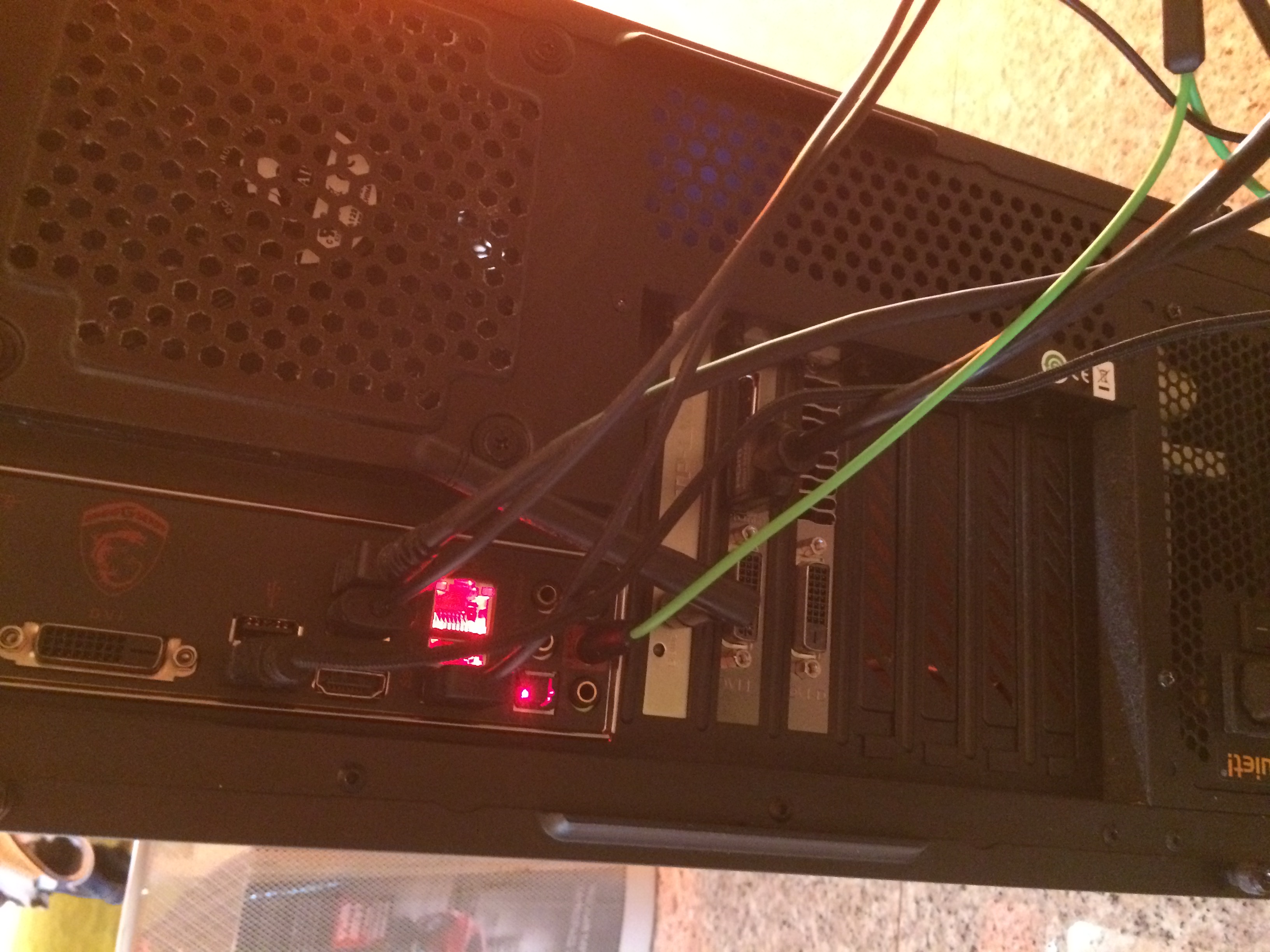

Ich habe 2 Benq Monitore, einer etwas kleiner als mein Hauptmonitor. Ich habe früher ein VGA Kabel verwendet (DVI Adapter beim PC angeschlossen). Als Kabel für den zweiten Monitor wollte ich dann ein HDMI Kabel verwenden. Als ich den 2. Monitor angeschlossen habe, sprang die Sicherung in meinem Stock raus. Der PC ging danach wieder einwandfrei, nur eben der 2. Monitor hat immer einen Kurzschluss verursacht.
Ich sagte ja, ich hätte nur damals ein VGA Kabel benutzt habe. Heute verwende ich das ursprünglich für den 2. Monitor gekaufte HDMI Kabel (Also kann es nicht am Kabel liegen). Das liegt daran, dass ich einmal vergessen habe, den PC für 2 Tage auszuschalten, weil ich bei einem Kumpel übernachtet habe. Als ich nach Hause kam, stand auf Bluescreen "No Cable connected". Ich habe eben das HDMI Kabel ausprobiert und es hat gut funktioniert. Allerdings, immer wenn ich den PC ausschalte, steht am Schluss auf Bluescreen "No HDMI Input". Ist kein großes Problem, da der PC zB am nächsten Tag wieder funktioniert .. aber es verunsichert mich trotzdem.
Ich habe eine GTX 970 und Windows 10. Hier ein Foto vom Hinterteil meines PCs: image1 (5).JPG

Das erste Problem verstehe ich nicht richtig. Wie schließt du den 2. Monitor an? Wird er überhaupt als 2. Monitor verwendet oder willst du den nehmen anstatt des anderen? Deine Graka hat auch nur 1x HDMI oder? Versuchst du etwa ein HDMI Kabel in einen DP Anschluss zu quetschen?
