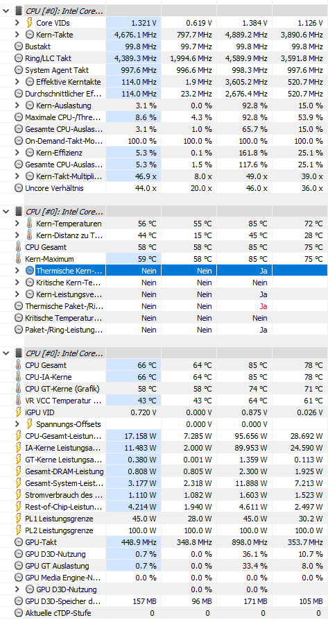

ich habe ein Problem mit meinem Laptop bzw. mit dem angeschlossenen Monitor und habe schon alles mir mögliche ausprobiert. Der Monitor ist direkt mit dem Laptop verbunden.
Das Problem fing an bei CsGo. Irgendwann hat es auf einmal angefangen zu laggen. Da hatte ich mir noch nichts dabei gedacht. Diese kleinen FPS-Drops fingen an sich zu häufen. Es passiert willkürlich. Nicht mal wenn man sich schnell bewegt oder Explosionen o.ä. da sind. Die FPS gehen von 230 auf 35 runter. Damit ist das Spiel für ca. 5- 10 Sekunden unspielbar.
Anschließend fingen diese FPS-Drops auch bei WoW an (welches natürlich auch mehr Leistung verlangt). Diese habe ich aber in den Griff bekommen durch die Einstellung des Energiesparplans. Diese muss ich immer nach jedem Neustart umstellen.
Mir ist aufgefallen, dass diese Sachen nach einem Windows Update passiert sind, welches schon vor mehreren Monat installiert worden ist.
Als ich angefangen habe, Diablo 4 zu spielen, waren dort natürlich auch diese FPS-Drops. Danach habe ich jedoch Windows neu aufgesetzt und hoffte, dass dies das Problem lösen würde... Leider nicht ....
Durch Zufall habe ich Diablo 4 auf meinem Laptop Bildschirm gezockt und siehe da, keine Drops mehr .... Da ich leider nicht auf diesem Bildschirm zocken will, und mir keinen neuen Bildschirm leisten will, kommt dies nicht für mich in Frage.
Des weiteren ist mir aufgefallen, dass wenn diese Drops kommen, die Frequenz der CPU in den Keller geht. Wenn ich normal auf dem Desktop bin, pendelt die CPU von 4,4 MHz und 4 MHz. Wenn ich am zocken bin, sinkt die Frequenz auf 3,8 MHz und wenn die Drops kommen liegt die Frequenz bei 2,8 MHz. ( keine Ahnung, ob das was damit zu tuen hat)
Das Einzige, was ich ausschließen kann ist, dass weder die CPU noch die GPU überhitzt.
Updates und alle Treiber aktuell.
Asus ROG Strix G712LWS-EXX617
CPU: Intel i7-10875H
16 Gb RAM
GPU: RTX 2070 Super
Monitor: Asus TUF Gaming VG27AQ1A über HDMI angeschlossen.
Den Laptop habe ich im Februar 2021 gekauft und den Monitor kurze Zeit später.
Entschuldigung für meine Aussprache. Ich kann einfach nicht erklären :D
Vielen Dank im Voraus!
Die Temperaturen der GPU oder CPU gehen nicht über 80 Grad. Die CPU kann eine Temperatur von bis zu 100 Grad ab haben.
Die Max. Temperatur der GPU weiß ich leider adhoc nicht.

Vielleicht macht die GPU das mit den nicht über 80°C weil sie vorher drosselt? - > FPS Drops.
Dann, wenn die Temperatur OK ist, wird wieder hochgetaktet.
Die Auflösung des Laptopeigenen Bildschrims ist ja auch nur fHD,da.muss die Graka auch nicht so ackern.
Hwinfo nutzen und schauen ob er irgendwo ins Temperatur Limit oder Powerlimit läuft.. das wird dort mit angezeigt...
Oder einfach die Screenshots davon Posten..
Kühler von Laptops setzten sich auch gerne über die Zeit zu und da muss auch mal gereinigt werden.

Mhh habe da durchaus meine Zweifel, selbst eine 2070er sollte keine Probleme bekommen bei der Auflösung mit WOW oder CSGO. Ich kann mir nur vorstellen, dass da irgendwas ins Power/Temperaturlimit läuft. Sonst würde es wohl kaum zu solchen Drops kommen. Ich würde mal versuchsweise CPU /GPU untertakten und schauen ob das etwas ändert. Wenn ja, dann wird es wohl doch ein Temperaturproblem sein

Nur was kann man dagegen tuen ? Laptop reinigen lassen ?
Werde ich machen und dann hier rein posten 👍

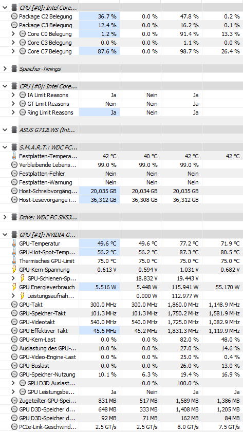

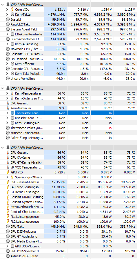

redjack1000 schrieb:
Ok, installiere dir HWInfo, zeige uns die Temperaturen beim Spielen.
Anbei die gewünschten Dateien. Sieht nicht gut aus und das unterstützt die These mit den Temperaturen.
Was würdet ihr mir empfehlen zu tuen ?
