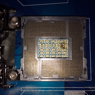

Nachdem ich auf die Idee kam die CPU auszubauen habe ich schon den Fehler gesehen...unter der CPU hat sich 1 Kondensator verabschiedet. Also das Mainboard + Netzteil ist hinüber.
Danke an alle die fleißig geholfen haben. :D
PS: Kann ja noch'n Bild reinstellen. ;)

@schwamp
Ja Bild wäre Interessant!!
Teste aber wengistens die CPU auf einen anderen Board! Hoffentlich geht die noch!

Anbei das Bild.
Die CPU will ich noch testen, allerdings brauche ich ein kompatibles Socket 1156 Board. Vielleicht ist die CPU ja noch in Takt.
