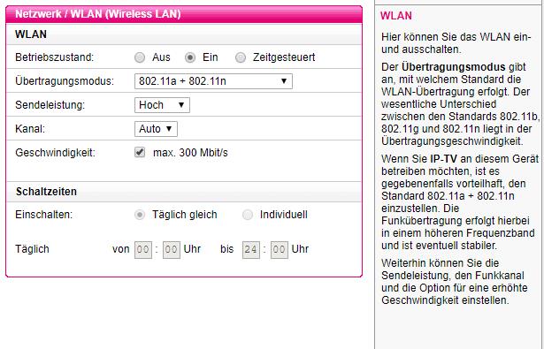

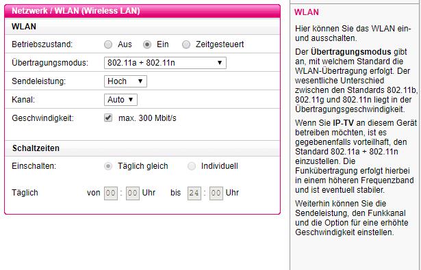

Edit: anscheinend kann der Speedport doch 2,4Ghz und 5Ghz zusammen, siehe screenshot. Ich werde aber die beiden Router mal beide abklemmen und dann sehen, ob das Problem im reinen 5Ghz Betrieb nochmal auftritt

Wir meinen WLAN AC, welches deutlich höhere Übertragungsraten ermöglicht, nicht 802.11a. So wirst du kein flottes 5 Ghz WLAN haben. Und du schreibst schon wieder davon zwei Router abzuklemmen. Ich glaube zwar zu wissen was du meinst, aber der Router ist normal nur der Speedport, die anderen sind bei dir bestimmt Repeater (scheinbar TP-Link). Welches Gerät oder in welchem Bereich hast du dann keinen Empfang mehr, wenn du die Repeater abklemmst? Am Einfachsten kannst du nämlich die Repeater als Fehlerursache eingrenzen, wenn du es mal 2-3 Tage ohne probierst. Wenn dann aber das halbe Haus und mehrere Geräte kein WLAN haben, ist das natürlich blöd.

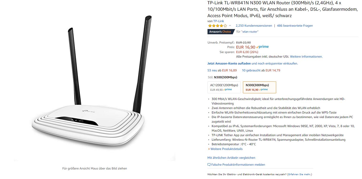

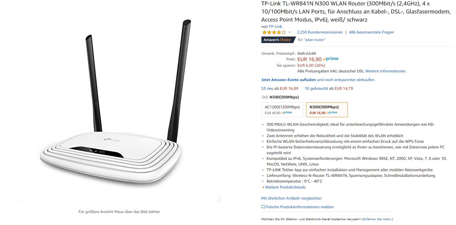

@TnTDynamite abgebidet ist der "Router", wovon zwei bei mir als Repeater laufen...das Teil heißt nun mal Router

Was hast du denn für Router die als Repeater laufen? Ich frage mich gerade ob einer der beiden ein eigenes 5 Ghz WLAN macht...denn wie gesagt, was dein Speedport kann, ist kein "echtes" 5Ghz WLAN-AC.
