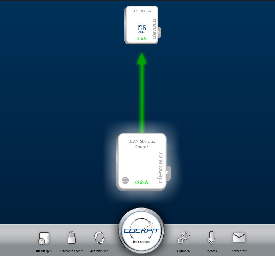

Schade, das wäre einfacher gewesen. Hast du dir deine DLAN-Verbindung mal genauer angeschaut / gemessen? Mal die Devolo Software installiert?
Die Devolo Cockpit Software habe ich am Start, da gibt es aber keine Log Files zum einsehen, man sieht halt nur den aktuellen Verbindungs-Status. Firmware ist übrigens aktuell
Hast du im Keller einen PC direkt am Speedport, damit du mal messen könntest was via DLAN von unten nach oben geht?
Der PC hängt direkt am Speedport, Dlan Cockpit (screenshot) meldet wohl nur eine theoretische Bandbreite, wie kann ich den echten Durchsatz messen?
