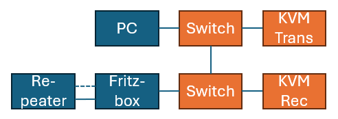

ich habe mir einen KVM Extender gekauft um meinen PC an einem Fernseher ein paar Räume weiter anzeigen zu lassen. Dazu habe ich einen Switch an dem der PC und der KVM-Transmitter angeschlossen sind und einen Switch an dem dann die Fritzbox und der KVM-Receiver hängen. An der Fritzbox hängt auch noch ein Repeater, der aber mit keinem der genannten Geräte verbunden ist. (ich habe mal versucht den Aufbau zu skizzieren)
Wenn ich jetzt die KVM Teilnehmer einschalte, bricht mir das komplette Netzwerk zusammen. Ich erreiche die Fritzbox nicht mehr richtig, von der Internetverbinung ganz zu schweigen. Die Bildübertragung per KVM läuft aber problemlos. Die Logs der Fritzbox zeigen folgendes:

Keine Ahnung ob die Netzwerkschleife etwas mit dem Problem zu tun hat, aber ich dachte ich erwähne es mal. Interessanter weise meint die Fritzbox auch, dass der Repeater sowohl über LAN als auch WLAN verbunden ist...

Nehm den Repeater mal raus und teste es.
Wieso hat der Repeater 2 Verbindungen zur FB ?
Entweder per Kabel => AP Mode
oder per WLAN => Repeater
Aber beides ist eher ungeschickt.
