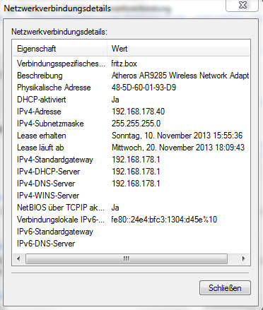

Also ich habe die IP Adresskonfiguration nochmal überprüft, die Adresse ist definitiv nicht mehrfach vergeben.

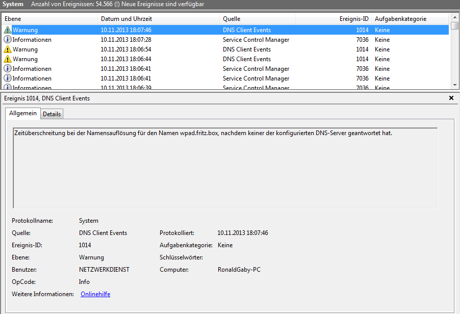

Das taucht immer wenn das Problem besteht in der Ereignisanzeige auf. Dachte erst es könnte was mit der Adresse zu tun haben (wpad --> Proxy, jedoch ist kein Proxy konfiguriert) aber dann sind teilweise auch andere Adressen dort aufgetaucht, sodass ich davon ausgehe, dass das einfach nur heißt, dass der Rechner in dem Moment wo die Verbindung zusammenbricht (logischerweise) den DNS-Server nicht erreichen kann.
