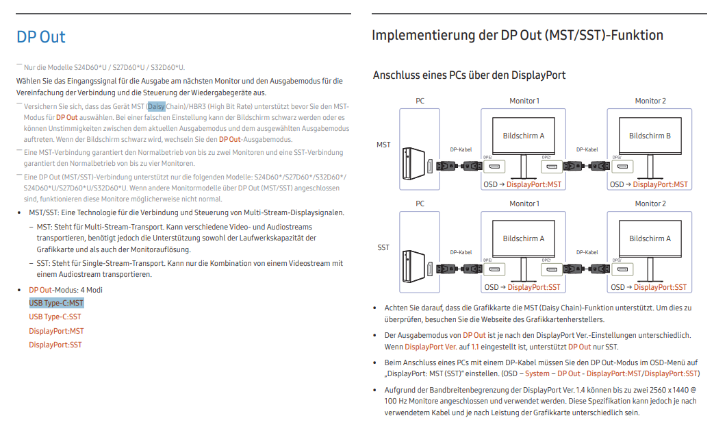

Der Viewfinity S60UD hat einen Displayport Out Anschluss und unterstützt explizit Daisy Chaining. Hast du schon probiert den Asus Monitor über Displayport da anzustecken? Dann müsste ja der Wechsel via KVM (mit USB Geräten am Samsung Monitor) USB-C am Notebook und Displayport+USB3 Uplink am PC klappen? Du verlierst hier vermutlich aber Bandbreite am Asus Oled (nicht die volle Hz Anzahl) -> was ja im Notebook Betrieb in Ordnung wäre.
Der Samsung sollte dabei immer USB-C via Notebook bevorzugen oder mit dem Button am Samsung Monitor wechselbar sein. Im Idealfall brauchst dann gar kein externes Hub/Switch.
Edit: Laut Anleitung DP Out Modus im OSD des Samsung auf USB Type-C MST stellen (Samsung nennt hier 2x 2560x1440 mit 100hz als oberes Limit für DP 1.4)
Falls es nicht klappt -> vorher Firmware Update machen (bitte Prüfen das es genau das richtige Modell ist) -> https://www.samsung.com/at/support/model/LS27D600UAUXEN/#downloads
