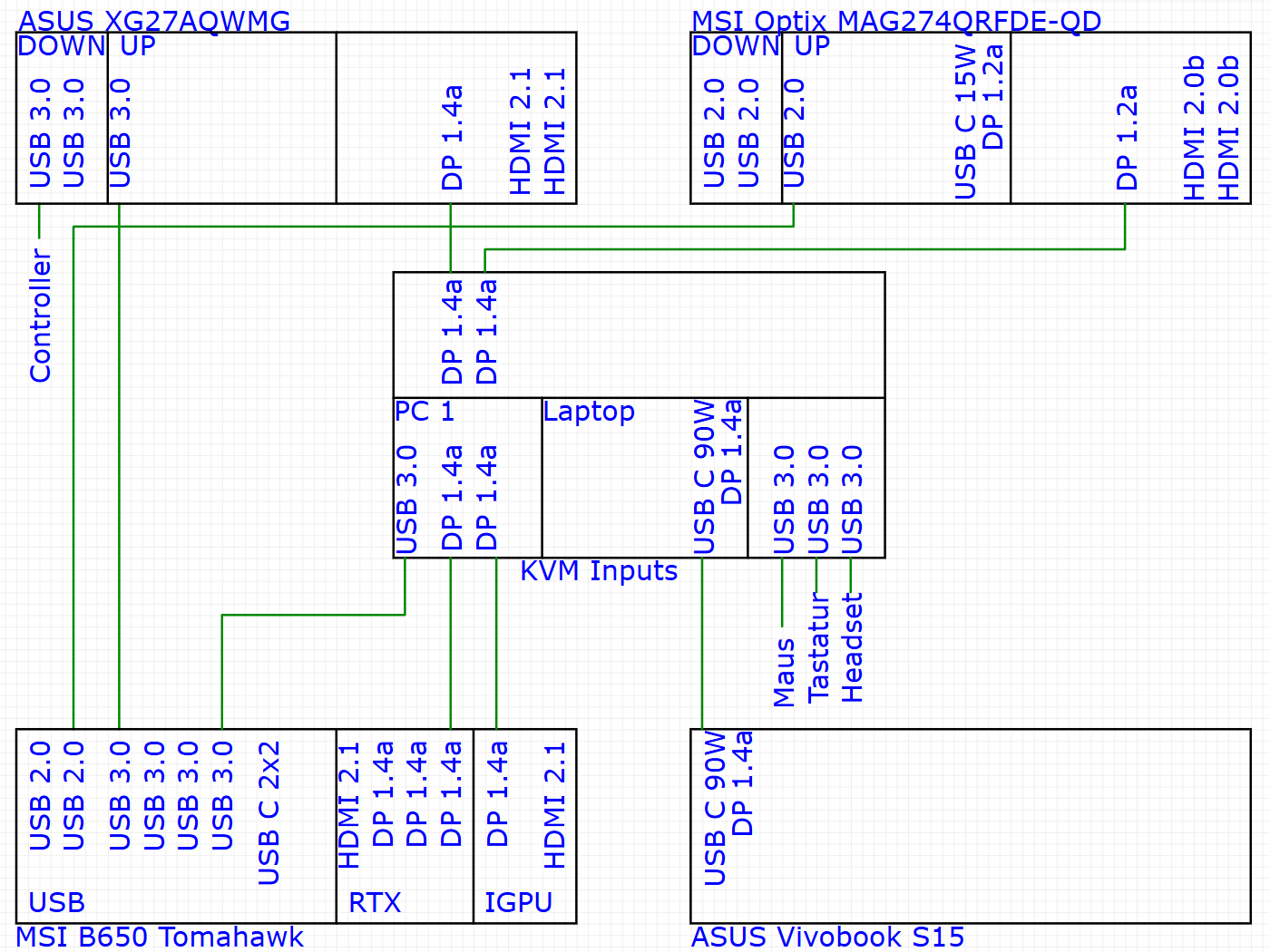

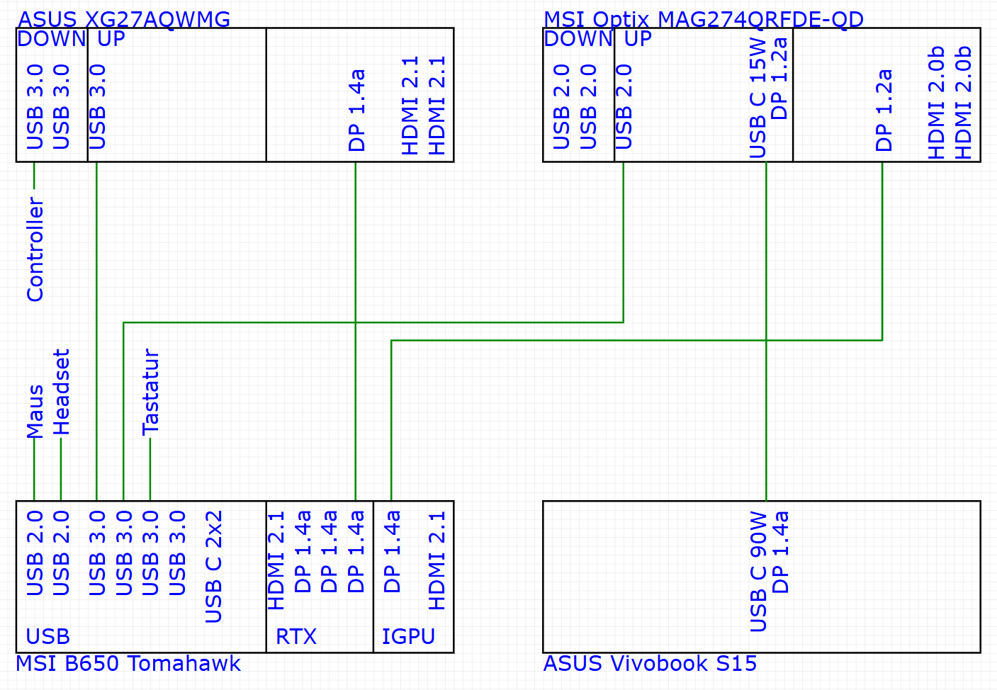

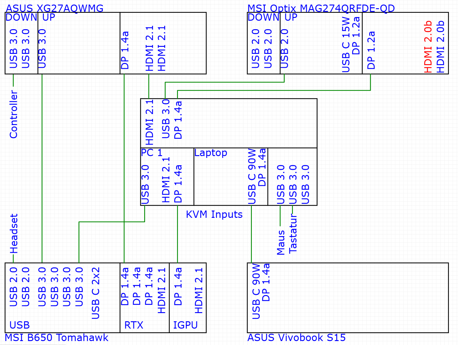

Schema des aktuellen Setups zur Veranschaulichung:
Das Problem daran ist, dass ich am Laptop keine externe Maus und Tastatur habe und die PD vom Monitor nicht ausreicht bzw. es sich sogar weiter entlädt.
Meine Idee war jetzt folgender Aufbau:

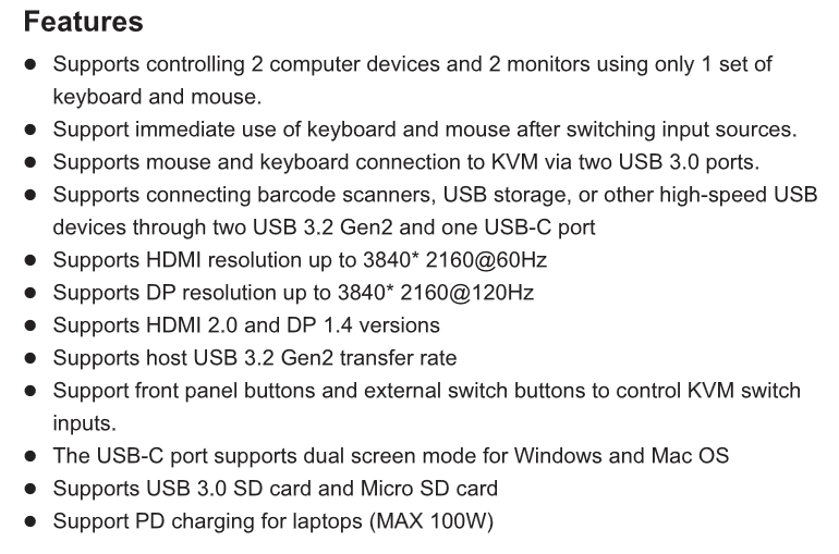

Da es mir nach einem White Label Produkt aussah, hab ich auf Aliexpress danach gesucht und auch gefunden:
In dem dort verlinkten Handbuch steht, dass über USB C der Laptop mit bis zu 100W geladen werden kann.
Ich habe es mit Rabatten gerade eben für knapp 140€ bestellt. Wenn du möchtest, mache ich hier ein Update sobald ich das Ding erhalten und ausprobiert habe. Bin selber skeptisch ob das alles so funktioniert wie es beschrieben ist.

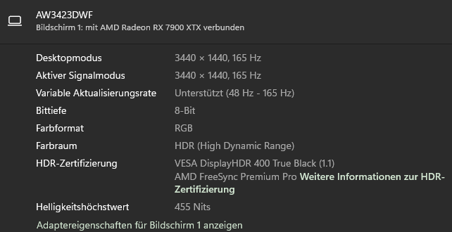

    • Hauptmonitor mit 3440 x 1440 schafft seine 165Hz

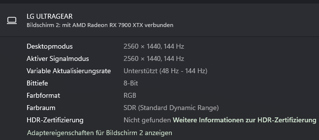

    • Nebenmonitor mit 2650 x1440 schafft auch 144Hz

Angeschlossen ist er folgender maßen:

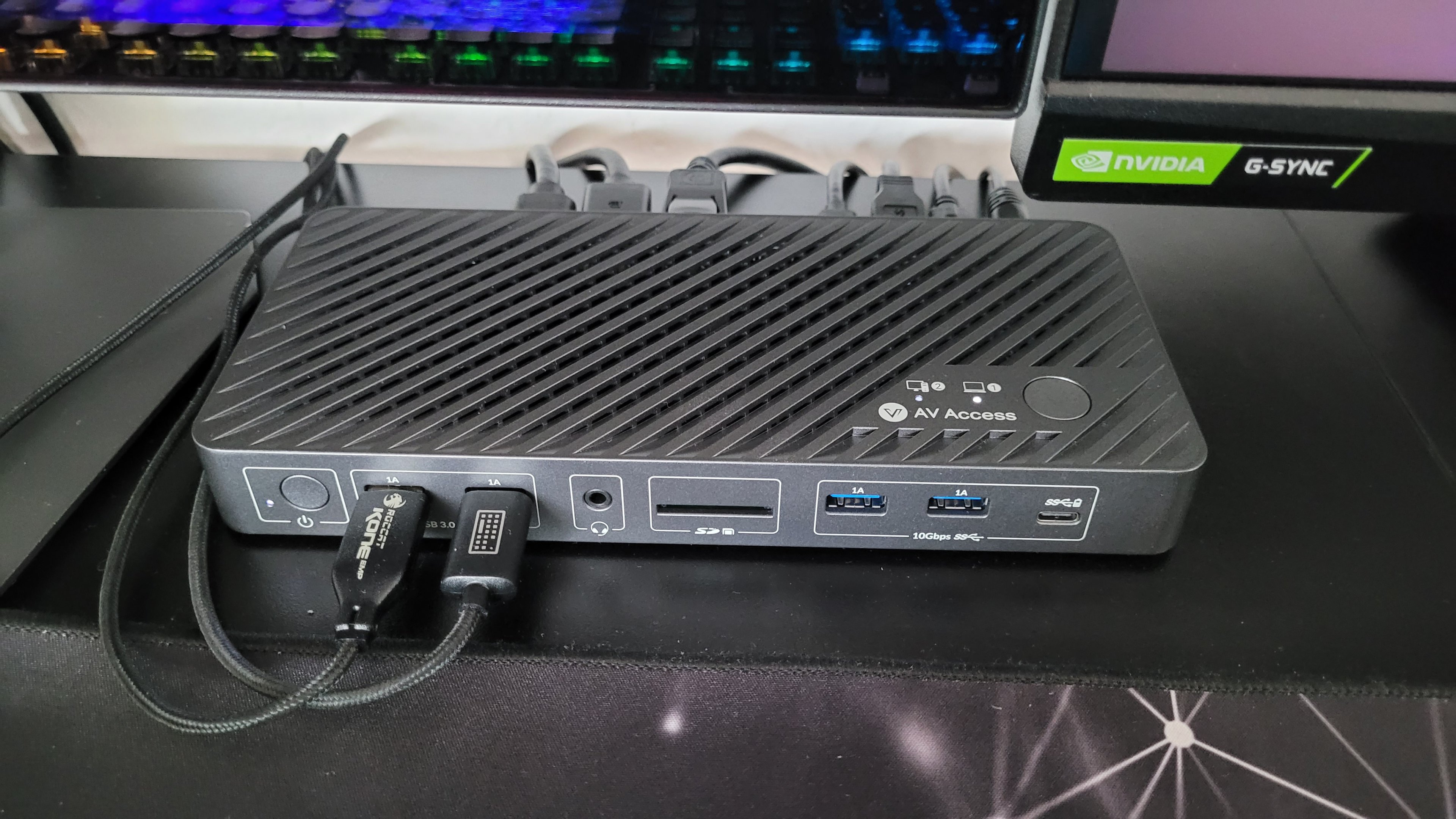

Kurz zum Switch selber:
Er ist mit DP 1.4 und HDMI 2.1 schon ziemlich gut ausgestattet. Schnellladen und Betrieb des KVM wird durch ein mitgeliefertes sehr kompaktes 120 W Netzteil realisiert. Mitgeliefert werden je 1x HDMI 2.1 Kabel, 1x DP 1.4 Kabel; 1x USB-C zu USB-C (USB 3.2 10 Gbps), 1x USB-C zu USB-A (Desktop, 10 Gbps) in ausreichender Länge. Dazu noch Kleinkram wie eine Fernbedienung (mit Kabel und Klinke) und unterschiedliche Netzstecker.
Die zusätzlichen USB-Ports (2x A 5 Gbps; 1x C 10 Gbps und 3x A 10 Gbps) sowie Kartenleser, Klinke und RJ 45 sind echt nett. Und das Umschalten ist auch recht flott (Abgesehen vom Asus Monitor, weil der seinen Eingang selber umschalten muss).
Was mich allerdings ein wenig stört ist, dass die Ports für Maus und Tastatur auf der Vorderseite des Switches sind. Das macht etwas den cleanen Look kaputt. Außerdem ist das Gehäuse leider nur aus Plastik und wirkt etwas "günstig". Dafür wird er trotz 90 W Schnellladen nicht sehr warm, was positiv ist.

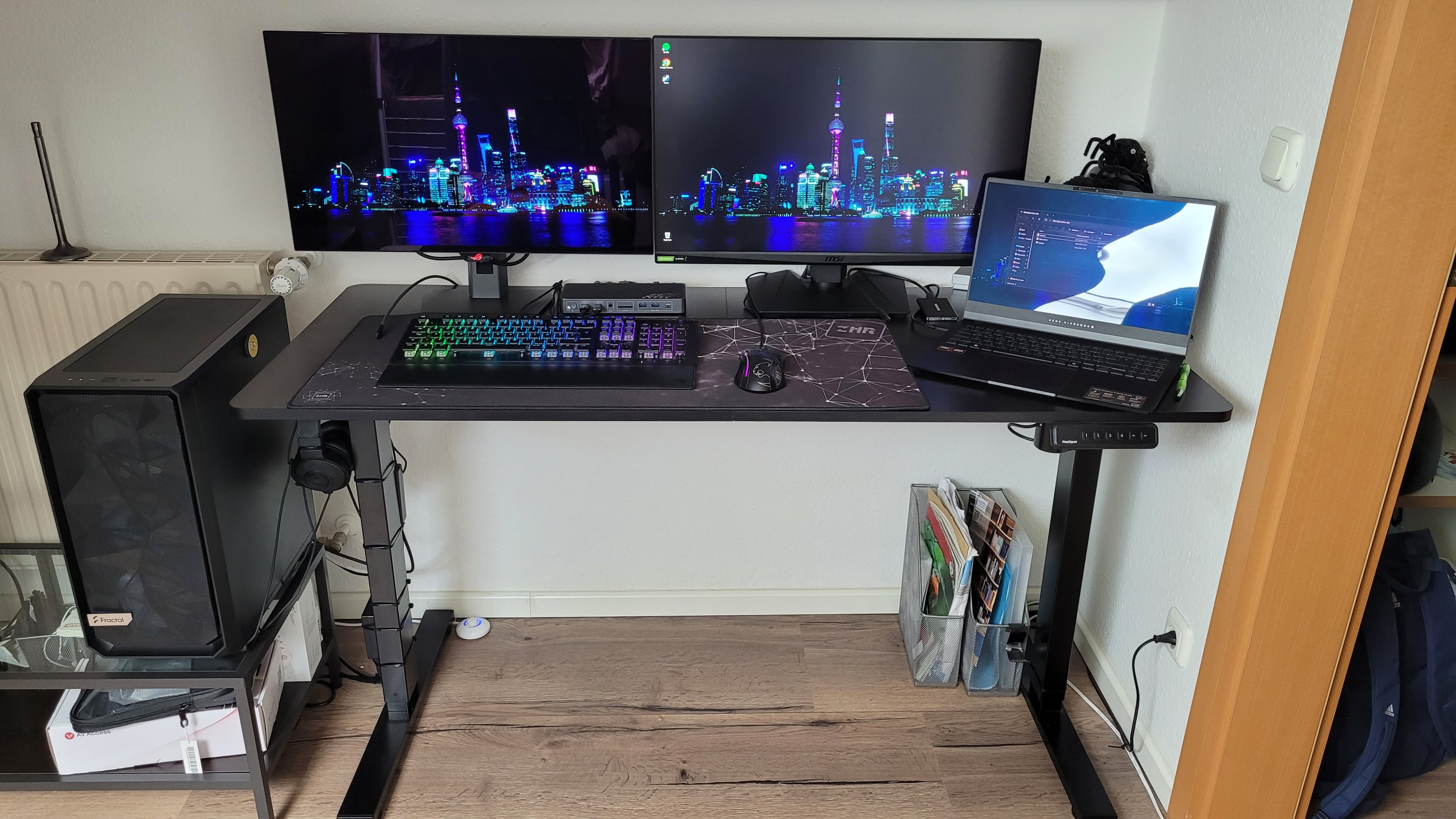

Es folgen noch ein Paar Bilder von meinem Setup:

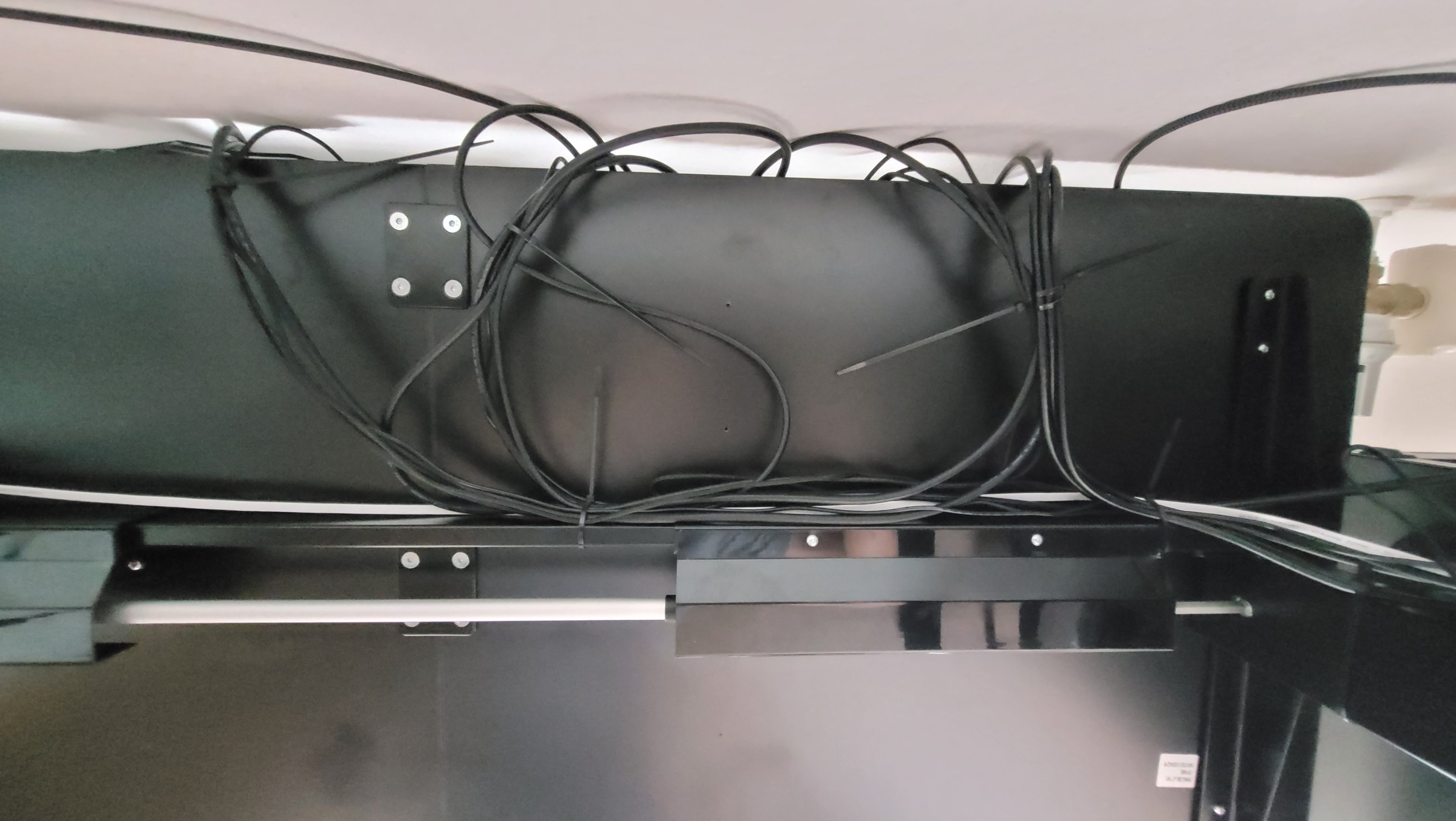

Natürlich darf ein Bild vom Kabelmanagement nicht fehlen, auch wenn es nicht perfekt ist:
Alles in allem bin ich mit dem Produkt soweit zufrieden. Hoffentlich stimmt auch die Langlebigkeit, die wird in den Kommentaren dazu gerne mal angeprangert.
