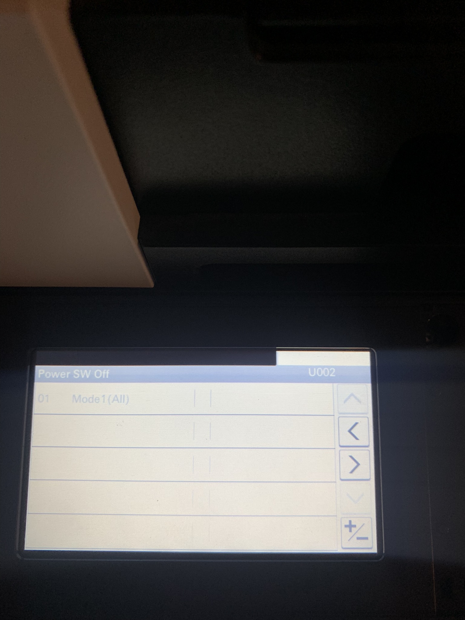

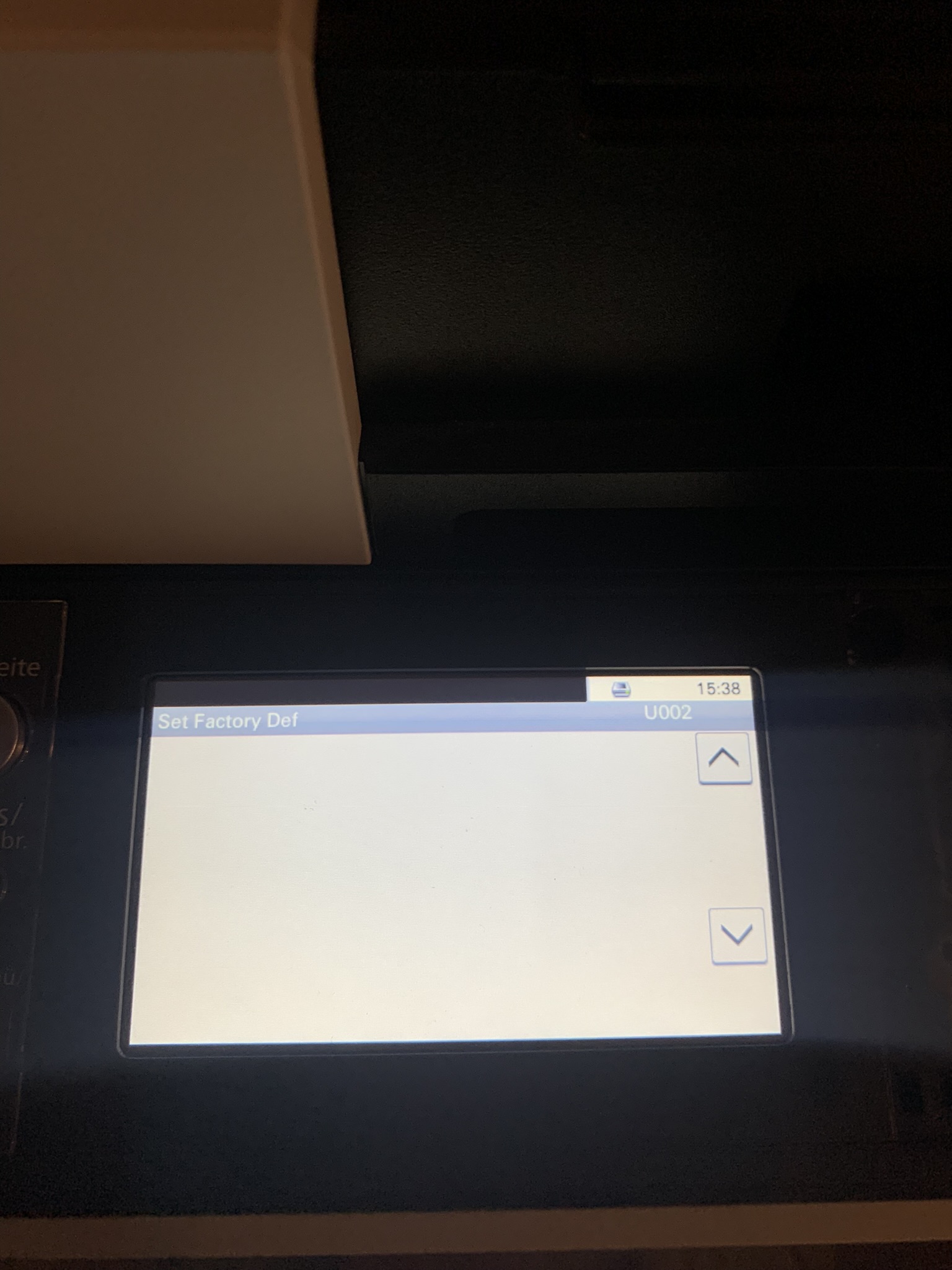

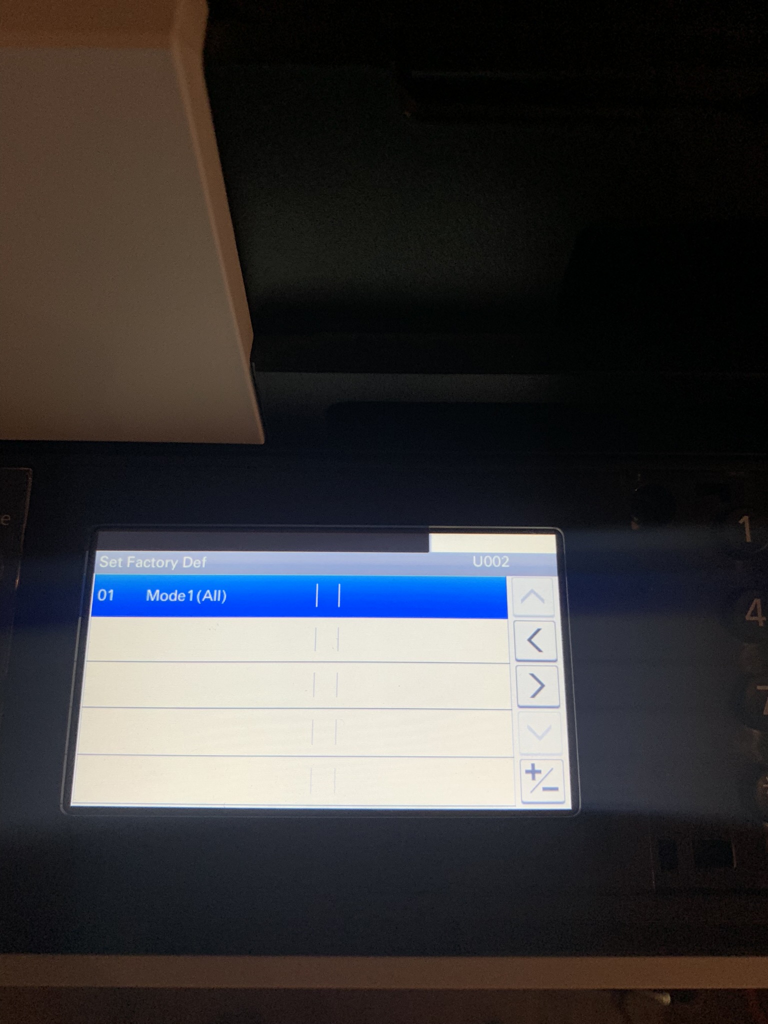

Wie in YouTube Video erklärt habe ich folgendes gemacht -> Status -> 10871087 -> 002 (Set Factory Def) -> 01 Mode 1 (All) -> Start Taste drücken -> ??? Hier beginnt das große Problem.

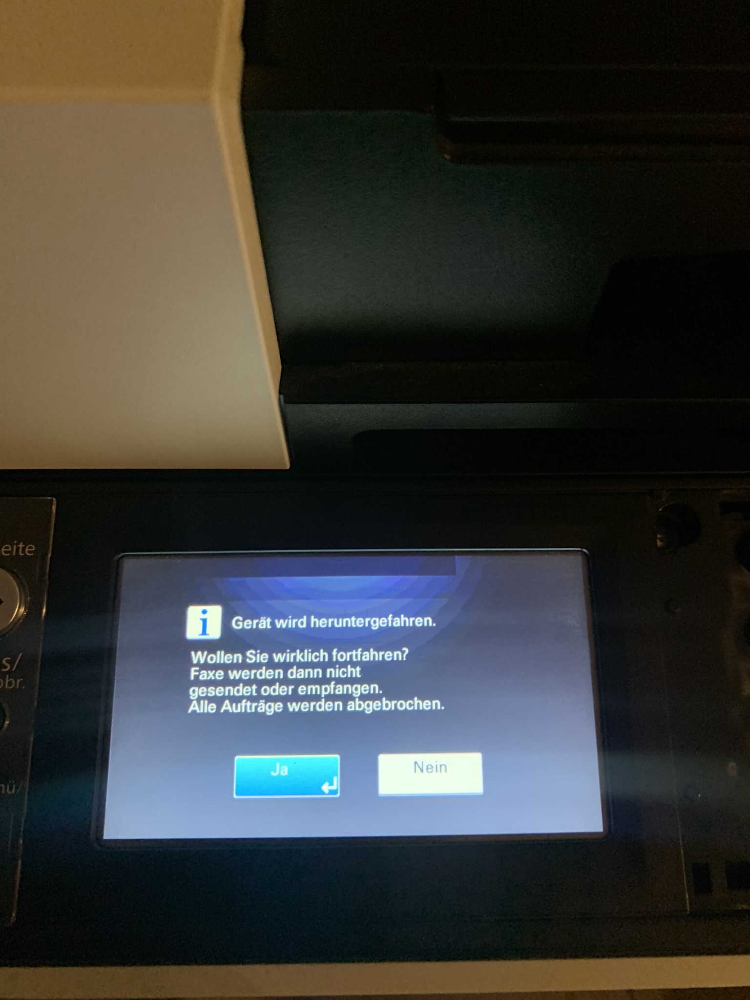

Es steht dran "Power SW Off", ich habe an dem Druck nur vorne einen Ein/Aus Knopf, wenn ich diesen Betätige, fragt er mich ob ich wirklich herunter fahren will. In den YouTube Videos drücken die aber immer einen Knop bei dem dann der ganze Drucker sofort ausgeht. Ich habe es also auch damit probiert einfach den Stromstecker zu ziehen.
Beide Varianten haben zu keinem Erfolg geführt und nach dem Neustart hat der Drucker immer noch den gleichen Hostname und statische IPv4 Adresse.
Was mache ich denn falsch?

Wishbringer schrieb:
In dem Video drückt niemand einen Power-Switch, sondern nur die Auswahlbuttons unter dem Systemmenue...
Das ist der einzige Unterschied zu dem Video. Bei mir kommt nach dem Bestätigen mit Start keine weitere Abfrage. Ich sehe dann nur noch dieses Bild.

Du musst den NVRAM löschen nicht einen Werksreset durchführen. :)
Das sollte U21 sein.
Der hat da auch nen normalen Kippschalter nicht so ne Gurkenlösung wie beim M5521CDW.
Menü 21 hat funktioniert. ❤️
