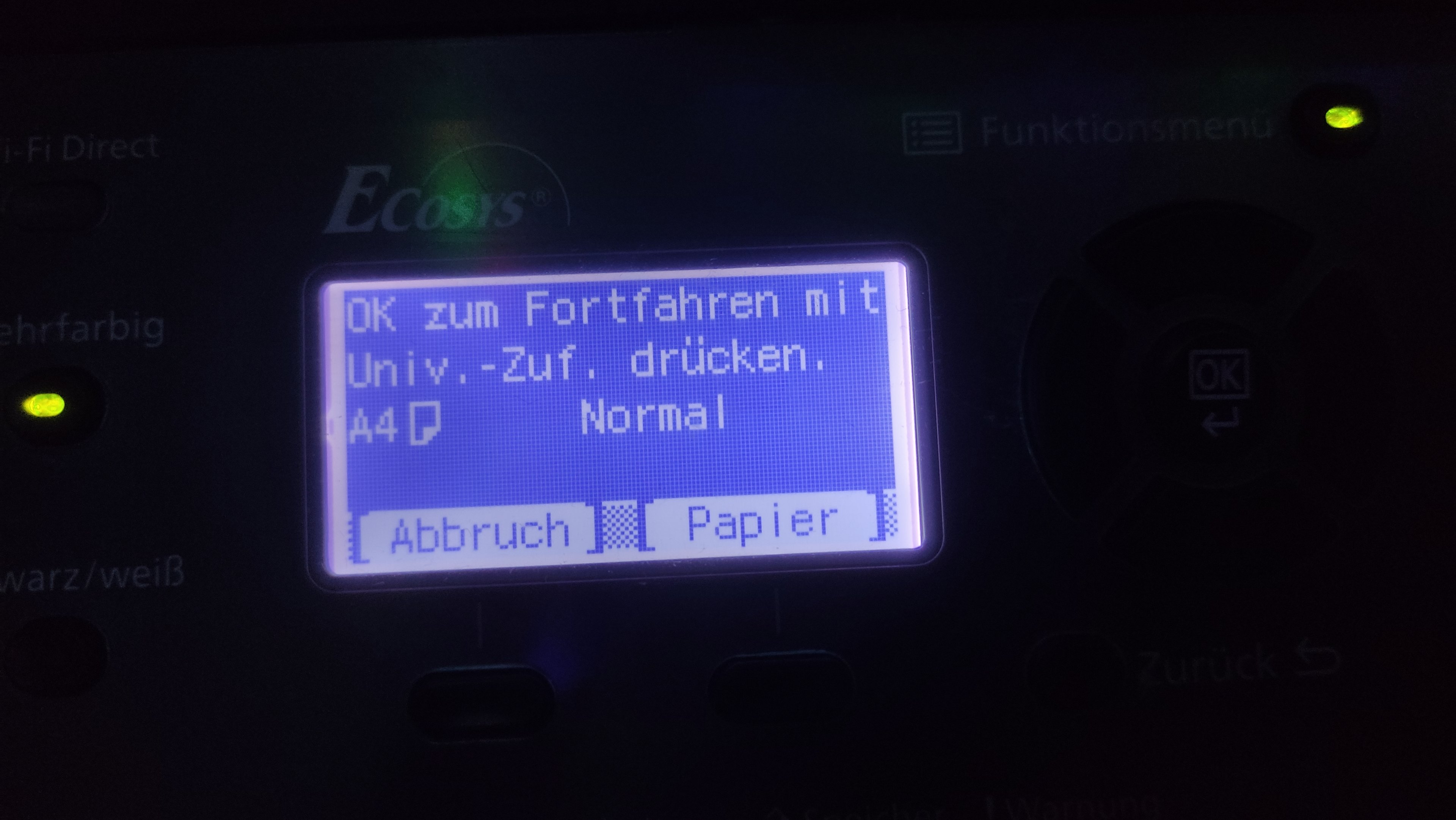

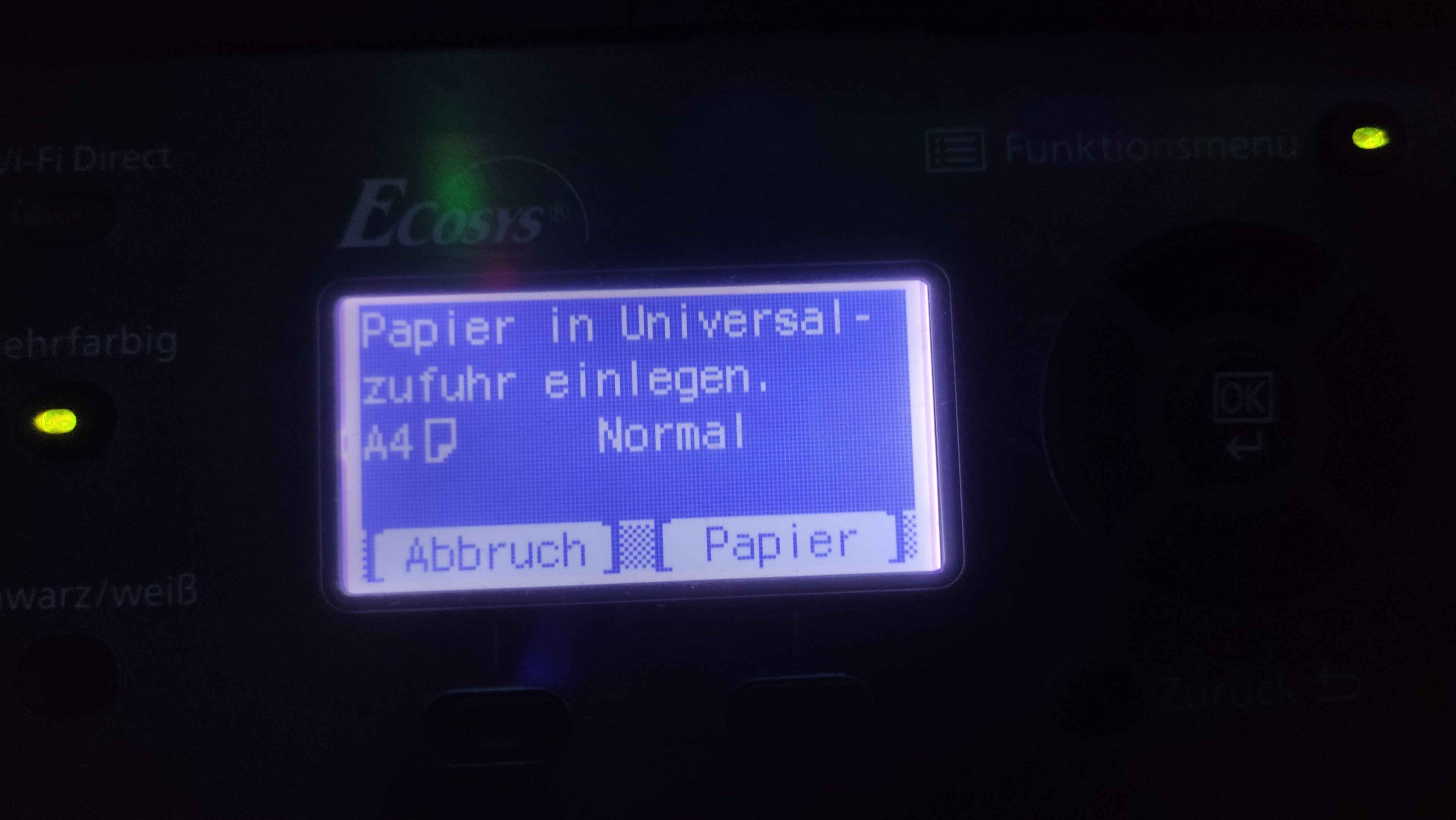

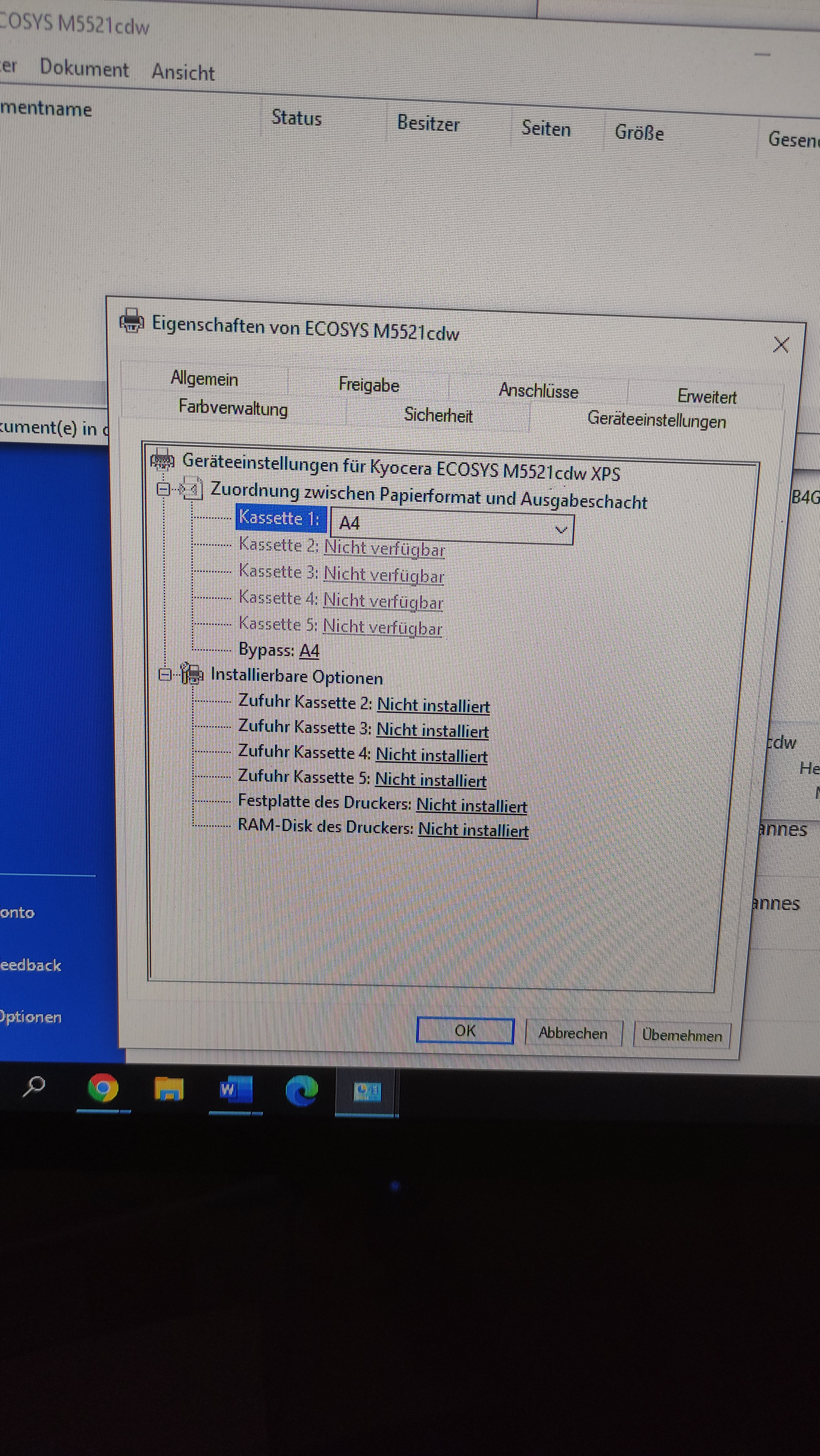

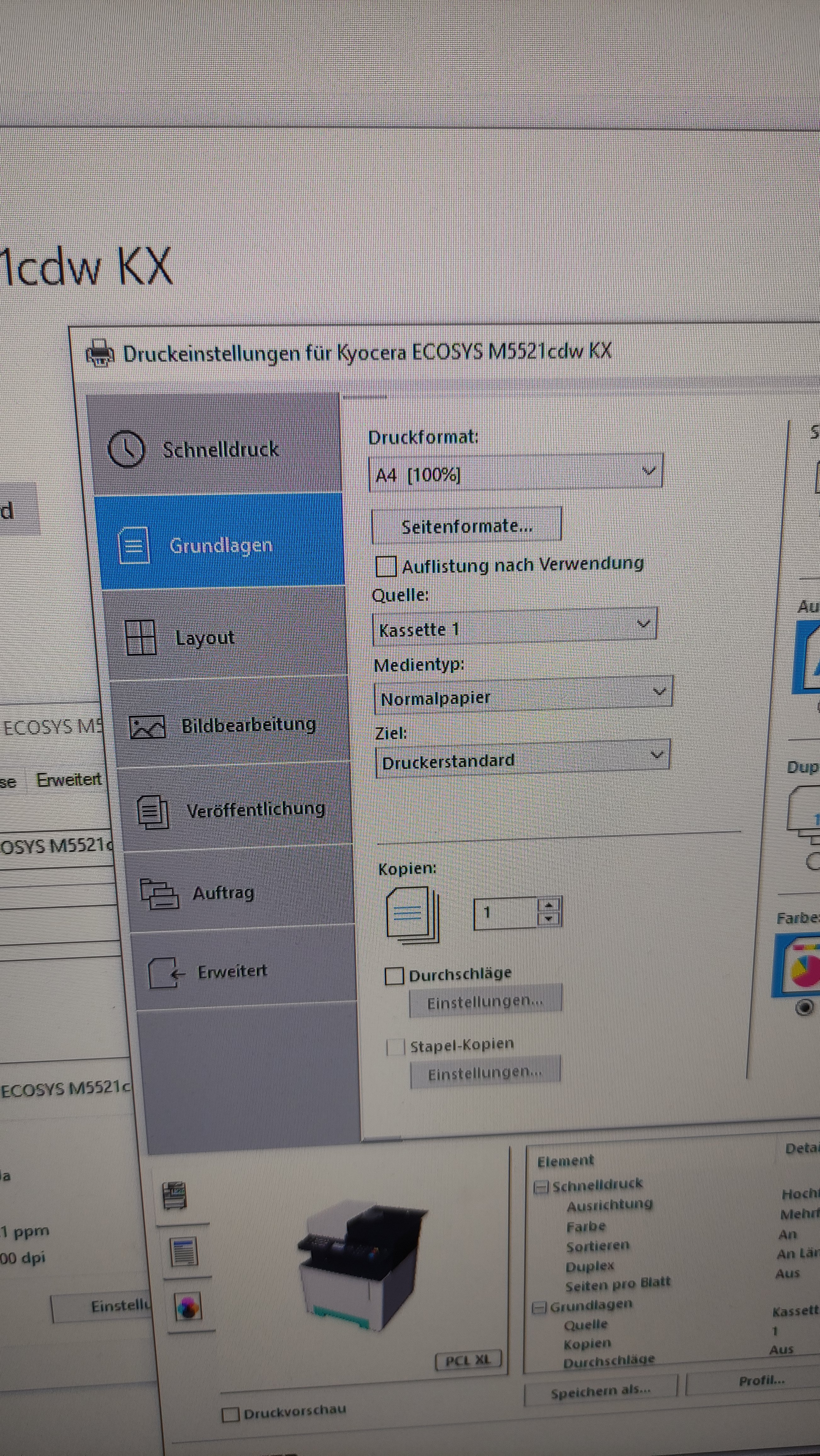

mein kyocera 5521 cdw zeigt mir dauerhaft an, dass ich Papier in die Universalzufuhr einlegen soll. Welche ist das? Die große Schublade wo knapp 500 DIN A4 Papier reinpassen?
Ich will aber keine universalzufuhr. Ich will einfach nur wieder drucken ohne ständig OK drücken zu müssen.
Immer wenn ich was drucken will, piepst er und ich muss bestätigen dass ich A4 drucken will. Ich weiß nicht wo ich was in den Einstellungen verändern muss, damit der Drucker wieder gaaaaaanz normal druckt und mich nicht mehr nervt.

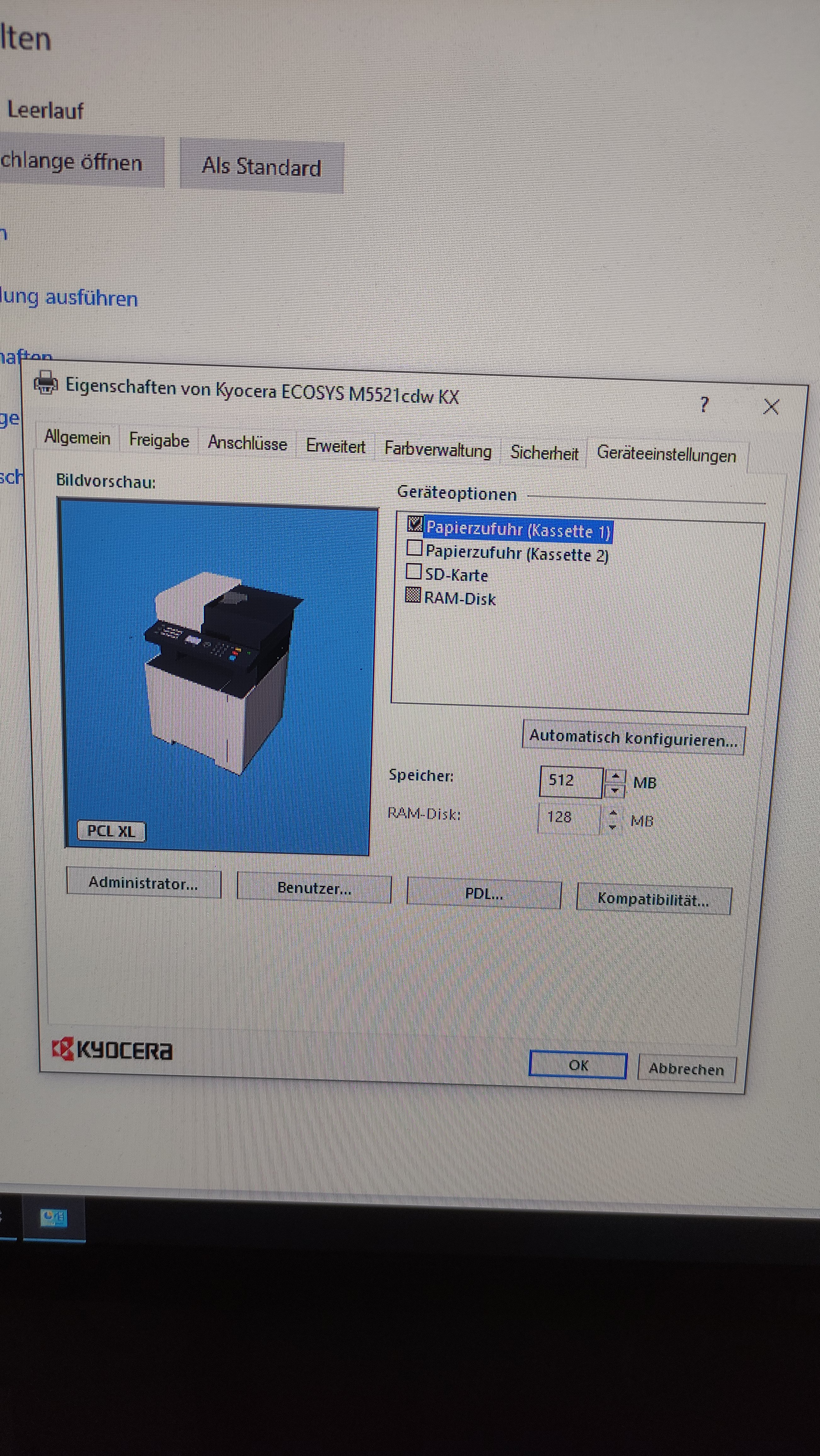

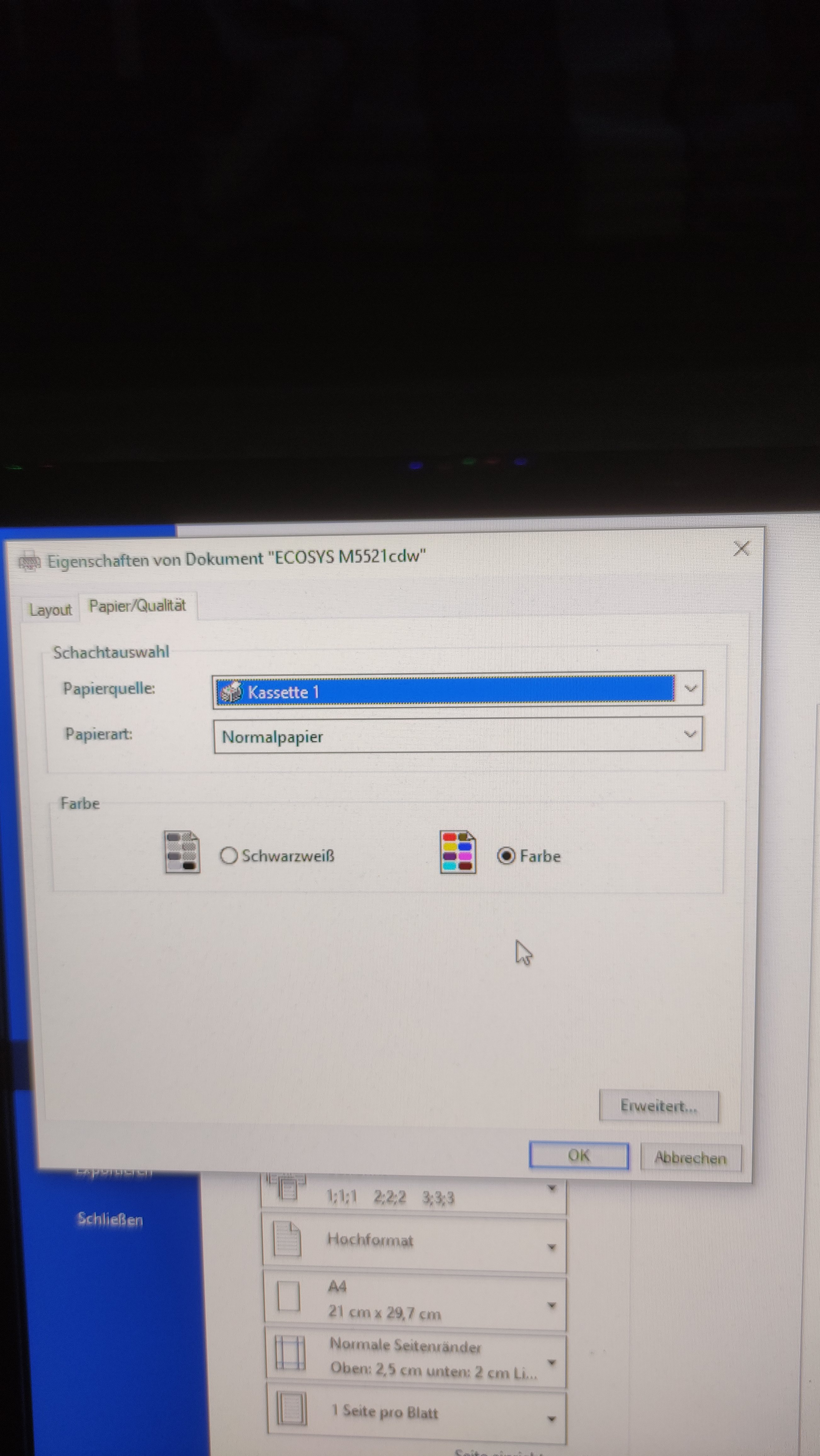

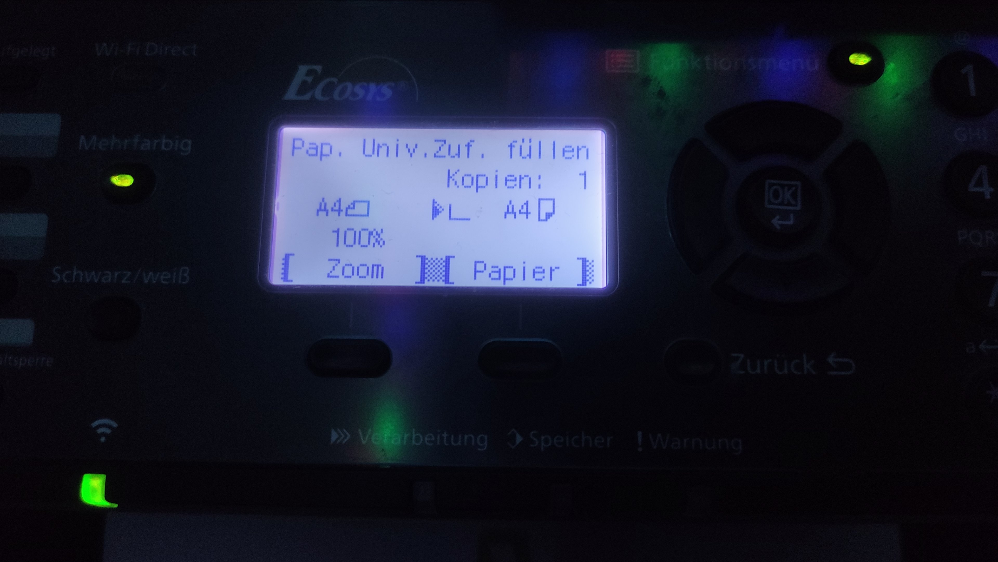

Ich habe mal diverse Menüs samt Einstellungen hier angehängt. Vielleicht findet ihr ja den fehler.
Wäre sehr nett.

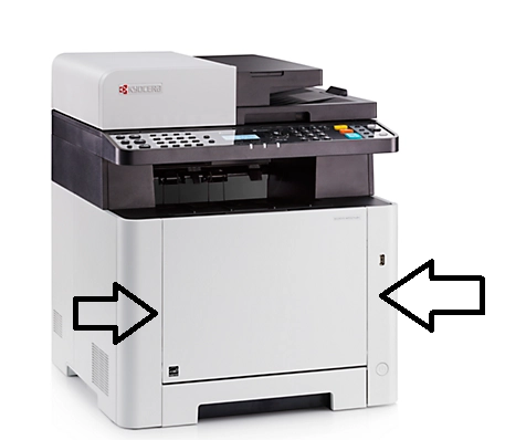

Die Universalzufuhr ist die Klappe an der Vorderseite des Druckers und scheint als Standardpapierquelle in den Einstellungen des Druckers ausgewählt zu sein. Das musst du auf Kassette 1 umstellen.
Wie das geht, steht im Handbuch unter "Allgemeine Einstellungen". Da ich den 5521 nicht besitze, kann ich dir auch nicht sagen, wo genau. Aber ich denke das ist so ähnlich wie bei meinem Kyocera.

Praxistipp: Wenn Du Dich nicht weiter mit den Fehlermeldungen herumärgern willst, lege Restpapier in den Einzeleinzug und lasse die anstehenden Druckaufträge dieses bedrucken. Danach verschwinden diese Fehlermeldungen und Du kannst bequem am Drucker oder in der Software auf Kassette 1 als Standard umstellen (in den Druckereigenschaften).
Ist natürlich kein guter Tipp, wenn noch sehr viele Seiten mit den falschen Einstellungen als Druckauftrag anstehen.
Alternativ sollte es am Gerät eine Taste oder in dessen Menü einen Punkt zum Abbruch der Druckaufträge geben.
