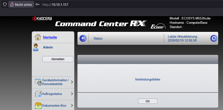

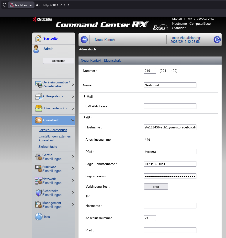

ich versuche gerade meinen Kyocera ECOSYS M5526cdw via SMB mit Hetzner Storage Box zu verbinden. Als normales Netzwerklaufwerk habe ich es ohne Probleme geschafft, nur der Kyocera meldet beim Adressbuch-Eintrag "Verbindungsfehler". Leider spuckt er mir auch keinen Fehlercode aus, und ein Protokoll kann ich in der gesamten Oberfläche (trotz Google u. KI) nicht finden...
Benutzer: u123456-sub1
Pfad: \\u123456-sub1.your-storagebox.de\u123456-sub1
Ich habe den Ordner "kyocera" erstellt, obwohl ich eigentlich direkt in den "Stammordner" von u123456-sub1 scannen möchte. Allerdings lässt mich das command Center RX ohne einen Pfad nichts einrichten.
Und als Fehlermeldung kommt lediglich:
Ich würde mich über hilfe freuen :)

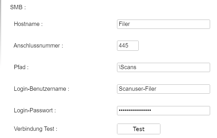

Also bei mir steht nur der (allerdings lokale) Hostname ohne \\ drin und der Pfad eben unter "Pfad". ;)
Bei dir wäre das dann vielleicht einfach Hostname "u123456-sub1.your-storagebox.de" und Pfad "\u123456-sub1" oder "\u123456-sub1\kyocera".
Und ggf mal die smb Version prüfen.
Gib da mal beim Hostname nur "u123456-sub1.your-storagebox.de" ein
Und beim Pfad dann das "u123456-sub1"
Das Hostname Feld akzeptiert wirklich nur einen Hostname, alles andere muss ins Pfad Feld.
Und einmal in den Settings schauen, mit welcher SMB-Version der unterwegs ist. Am besten alles älter als SMBv3 deaktivieren, falls das nicht schon ab Werk deaktiviert ist.
GW und DNS-Server ist hinterlegt und DNS löst sauber auf?
SMB-Schema bei Kyocera ist eigentlich Hostname "\\IP-Adresse oder Name" und Pfad "\Freigabe".
Zumindest habe ich das so hinterlegt auf einem lokalen Fileserver.

snakesh1t schrieb:
SMB-Schema bei Kyocera ist eigentlich Hostname "\\IP-Adresse" und Pfad "\Freigabe".
Was ich in der Flash-Anleitung gelesen habe, könnte es auch entweder "Hostname" oder "IP-Adresse" (plus ggf. "\Freigabe") sein.
@beartooth
Hier steht drin, wie es für Kyocera eingestellt wird:
https://online-hilfe.kyocera-ds.de/wissensdatenbank/scan-to-smb/
In Verbindung mit Hetzner fand ich Folgendes:
https://docs.hetzner.com/de/storage/storage-box/access/access-samba-cifs/
Reaktionen: ThomasK_7
Vielen Dank für alle Antworten!
Das ist es tatsächlich gewesen, danke!
Im Adressbuch ist die Box nun, allerdings bekomme ich beim scannen den Fehler 1101 - was eigentlich scan to mail betrifft... Aktuell bin ich nicht mehr vor Ort, werde Montag weiterprobieren...

Ich verzweifle hier noch...
Also die Verbindung im Adressbruch kann er jetzt irgendwie doch nicht herstellen, egal was ich versuche. Das Lokale Laufwerk hatten wir mit \\IP eingebunden, aber das funktioniert auch nicht. Die DNS Einstellungen sind wie folgt:
Screenshot?
Bei mir sieht das so aus (lokaler File-Server der Filer heißt):
