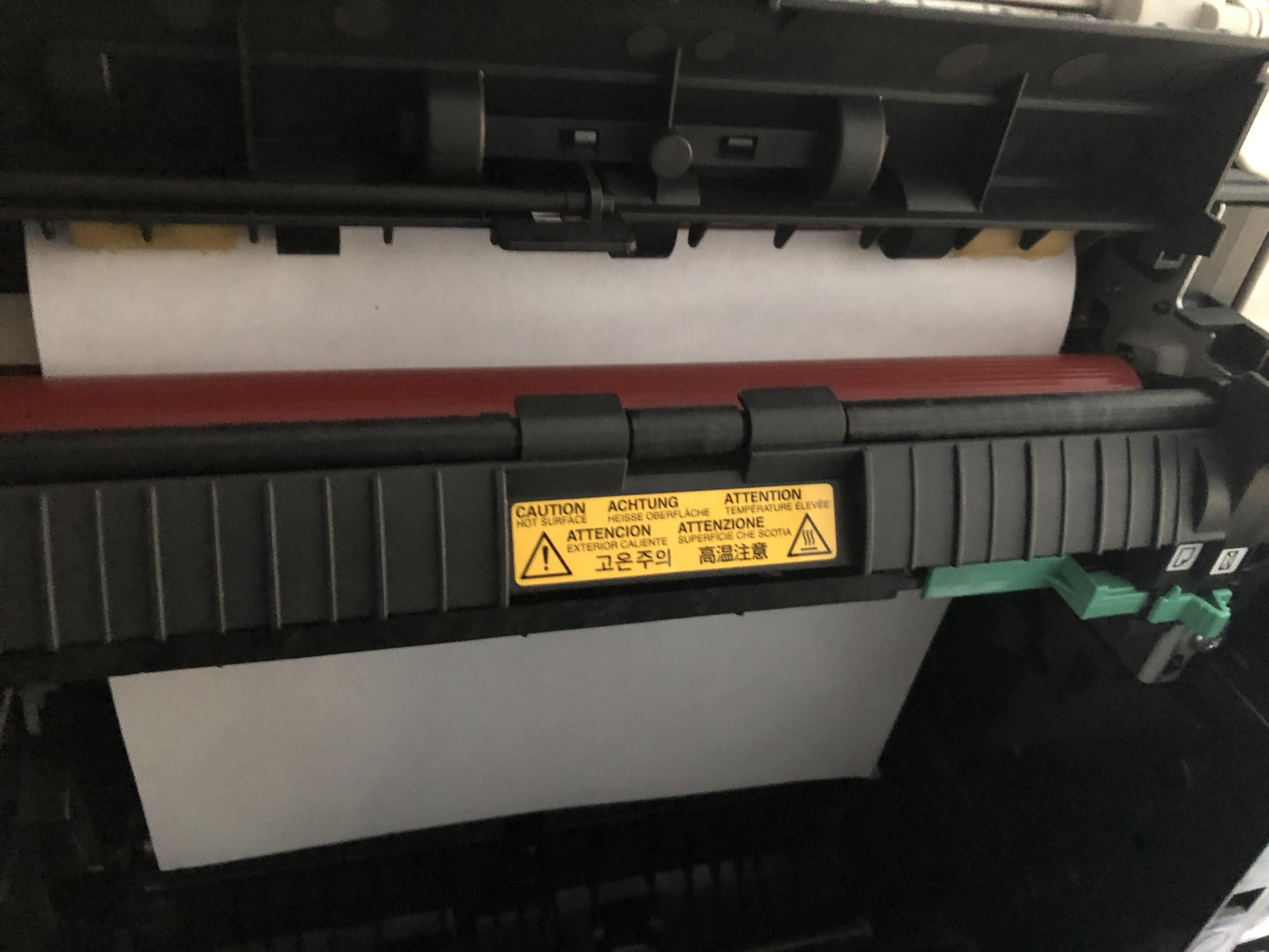

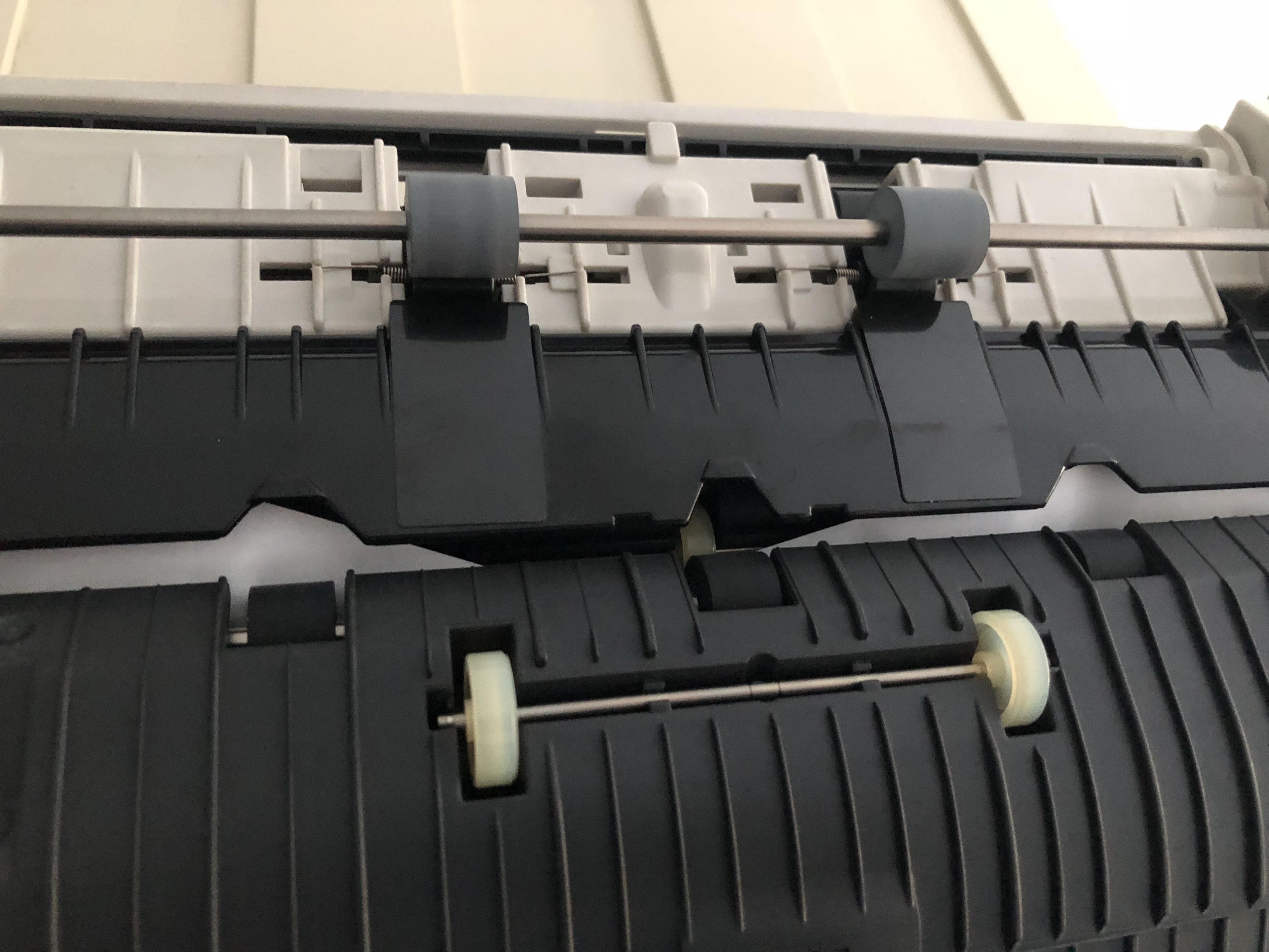

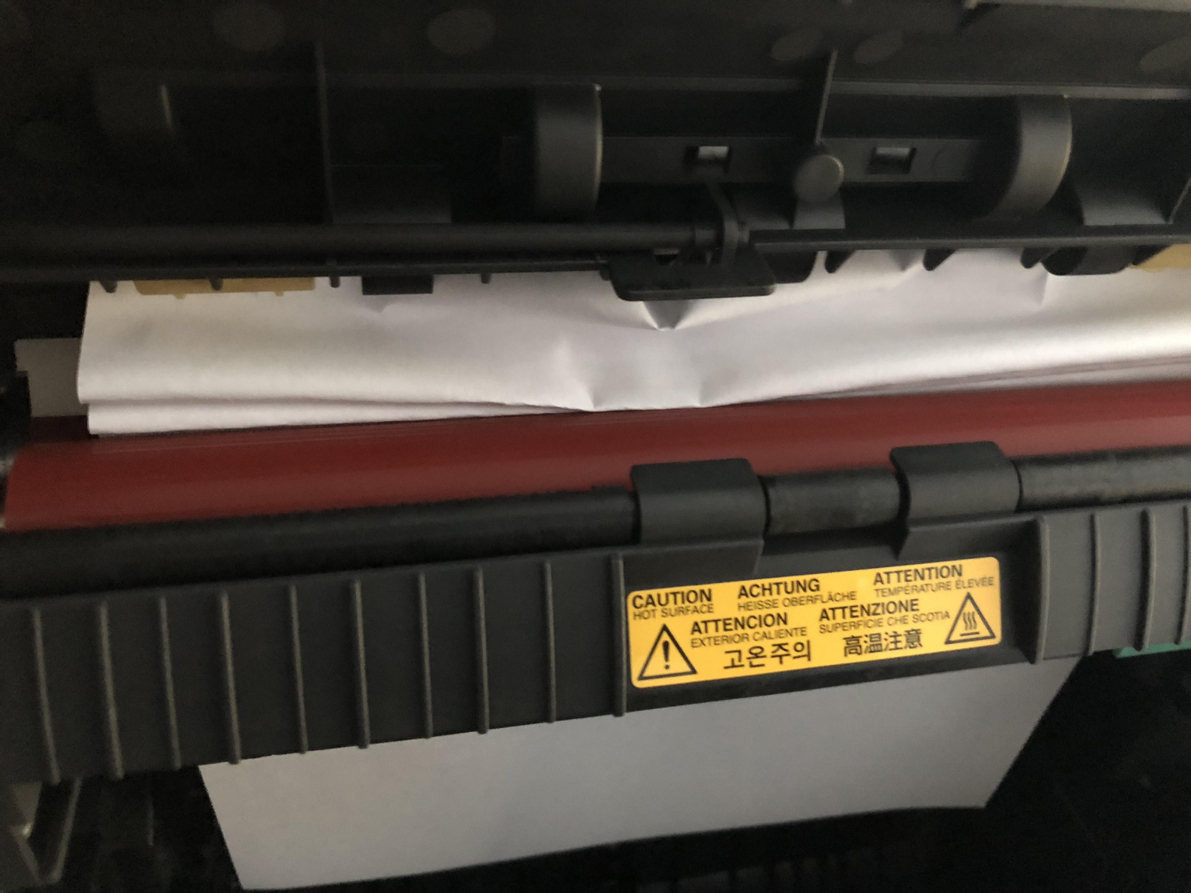

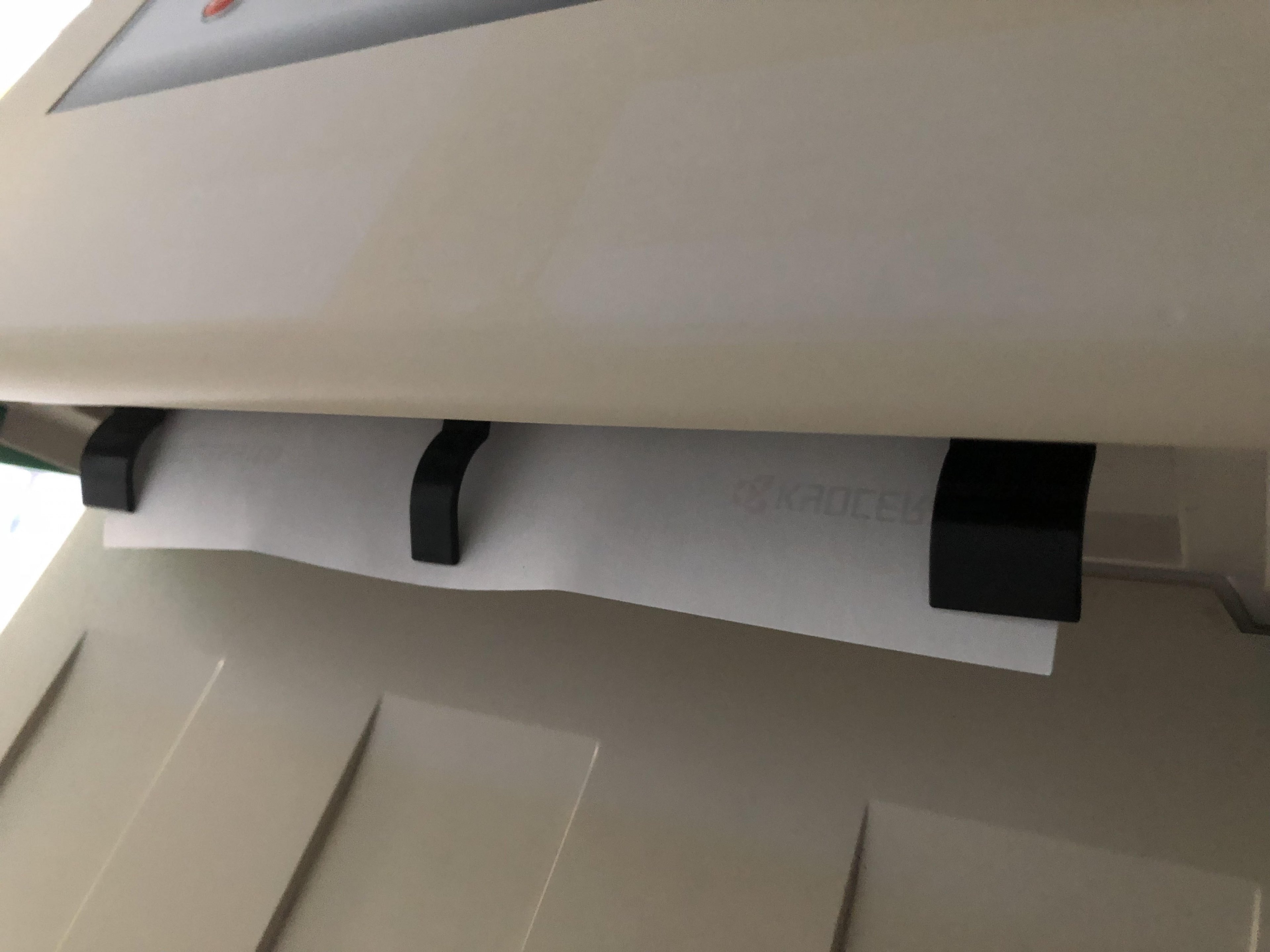

ich habe ein kleines Papierstau-Problem mit meinem Drucker und komme absolut nicht weiter.
Er druckt alles ganz normal. Wenn das Papier jedoch über die Thermorolle hinweg ist, wird es nicht weitertransportiert zur "Ausgabe".
Anbei mal einige Bilder.
Auf den beiden Bildern Drucker1 und Drucker2 erkennt man, dass es anscheinend an diesem schwarzen Plastikarm hängen bleibt.
Dacht ich mir: Entferne den einfach mal. Ist ja auch kein Problem und mit einem Klick ist der draußen.
Dann wird das Papier zwar weitertransportiert, bleibt dann jedoch an der letzten "Schranke" hängen und wird nicht mehr komplett ausgegeben, wie man auf den beiden letzten Bildern erkennen kann.
Habe echt keinen Plan mehr.

Jedoch würde das doch nicht den Fehler auf den Bildern Drucker 1&2 erklären oder? Hier scheint das Papier ja an dem "Plastikarm" hängen zu bleiben.
Wie ich ja geschrieben habe, falls kein anderer mechanischer Fehler vorliegt, kann eine Gummirollensäuberung manchmal Wunder bewirken.
Es sollte auf jeden Fall mal untersucht werden, ob abgebrochene Plastikteile usw. unten im Drucker liegen.
