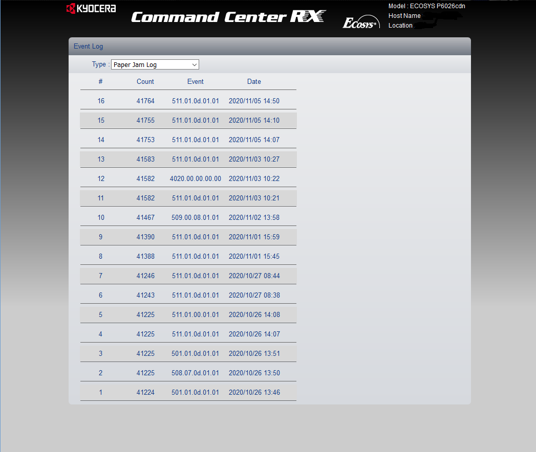

Es gibt aber einen Nachfolger z.B. P6235cdn. Du kannst mal den Eventlog aufrufen und hier einen Screenshot anhängen. Einfach mit dem Browser deiner Wahl den Drucker aufrufen und /eventlog anhängen. Je nach Netz also z. B. 192.168.xxx.xxx/eventlog
Laut dem Eventlog liegt A5 Papier in der Kassette ? steht das Wahlrad für das Papierformat vorne Links an Kassette auf A4 ?
