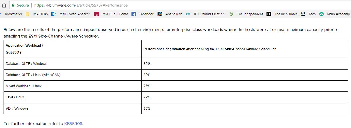

yummycandy schrieb:
Hier mal ein paar VMWare Benchmarks zum Patch.
Ist das Zufall dass du nicht den Link zum VMWare KB-Artikel postest, sondern nur die Grafik mit den Zahlen? Denn im Artikel steht ja drin, unter welchen Umständen diese Performancerückgänge auftreten. Das passiert nicht im Normalbetrieb, sondern nur, wenn der Hypervisor überlastet ist. Und das sollte eh nie der Fall sein.
https://kb.vmware.com/s/article/55767
VMWare KB-55767 schrieb:
Our tests showed that after enabling the ESXi Side-Channel-Aware Scheduler the maximum performance capacity of the host can diminish by as much as 30%, depending on the workloads, host utilization, and processors used within the host. It is important to note that this does not necessarily translate to a 30% reduction in application performance. On a host that is running below its maximum performance capacity, the enablement of the ESXi Side-Channel-Aware Scheduler might result in little or no loss of performance depending on how much spare capacity was available.
Ähmn, der Link ist doch auf dem Bild zu sehen?
Das schon, aber nicht der ausschlaggebende Text, der die Zahlen in den Gesamtkontext der zu erwartenden Reduizerung bringt. Die meisten User sehen die Werte in der Tabelle und geben nicht erst manuell den Link ein, um zu schauen, wie die Zahlen denn nun eigentlich einzuordnen sind. So entstehen dann Gerüchte und Aussagen wie, der Fix kostet 30% Performance. Das war schon bei der ersten Fix-Welle so, dass Prozentangaben, die sich auf bestimmte Operationen bezogen,auf die allgemeine Leistung übertragen wurden.
Eigentlich sollte jeder wissen, daß das immer "bis zu" Angaben sind. Schon aufgrund der Zielgruppe von VMWare sollte das klar sein.
