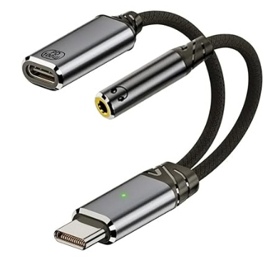

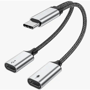

Ich finde aber nur sowas hier:
oder sowas
Scheinbar falsche Suchbegriffe verwendet.

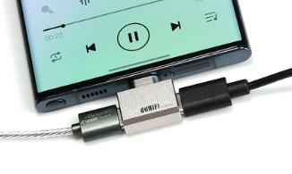

Es gibt auch noch den ddhifi TC28CPRO, das ist eine Art T-Stück.

Leider auch nicht richtig:
Ich benötige 2 mal USB-C männlich und 1 x USB-C weiblich.
Danke, das hat die richtigen Buchsen.
Aber ich habe Bedenken, dass das die Buchse am Smartphone mechanisch zu sehr belastet.
Jo, verstehe ich :) ich würde da auch ein kurzes Kabel dazwischen packen
