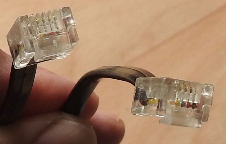

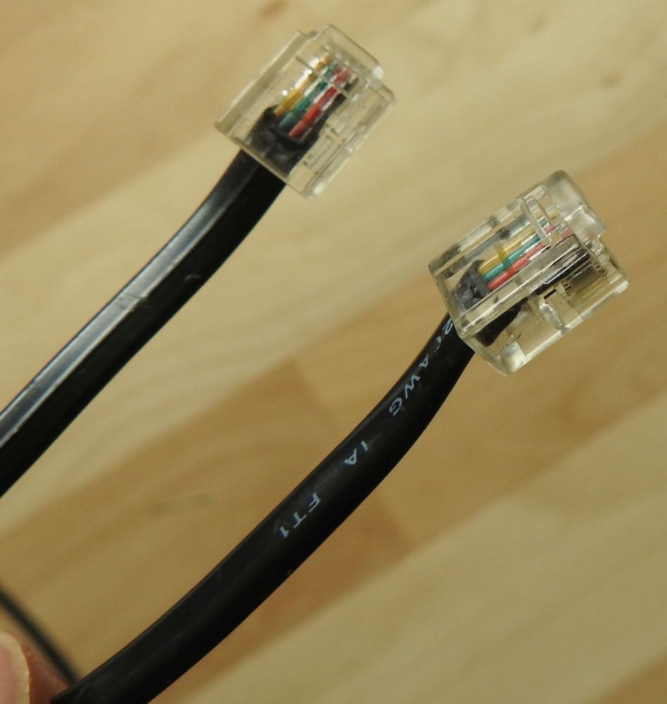

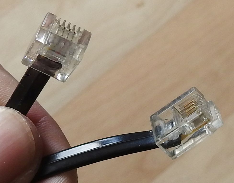

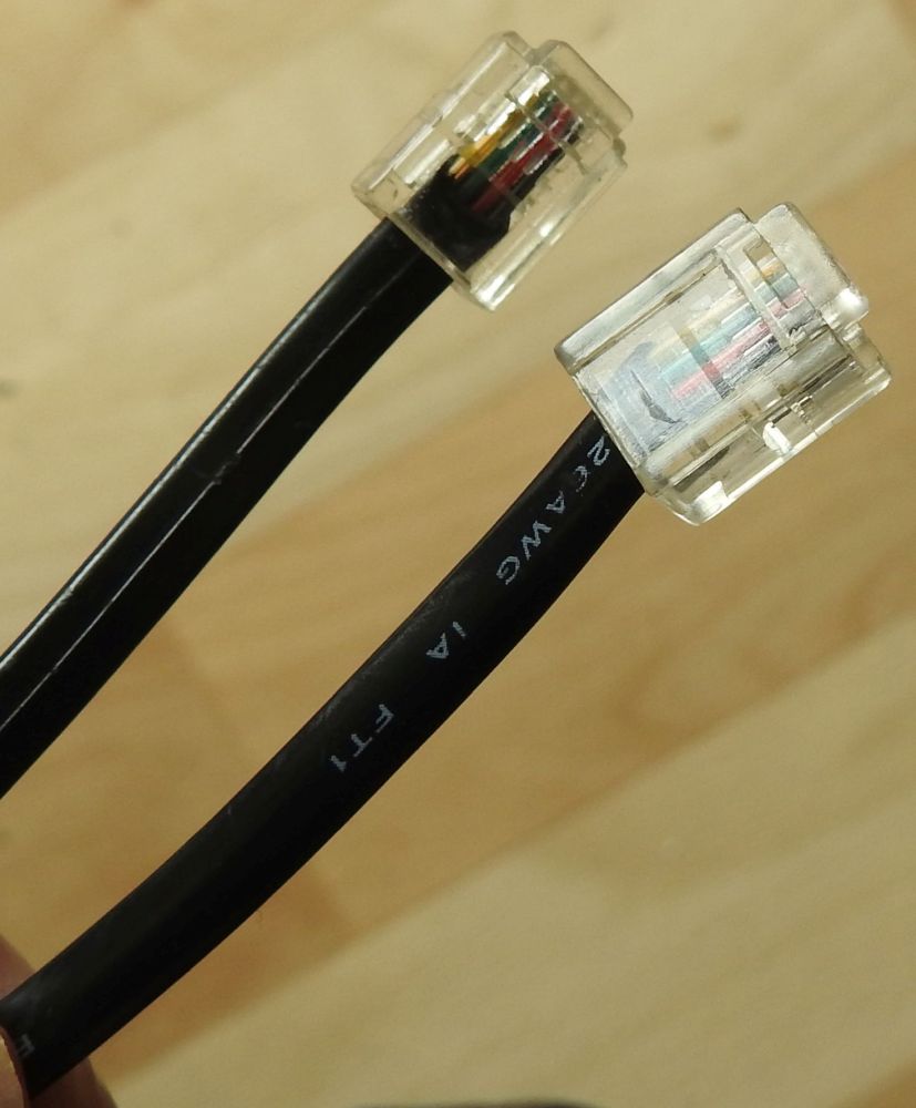

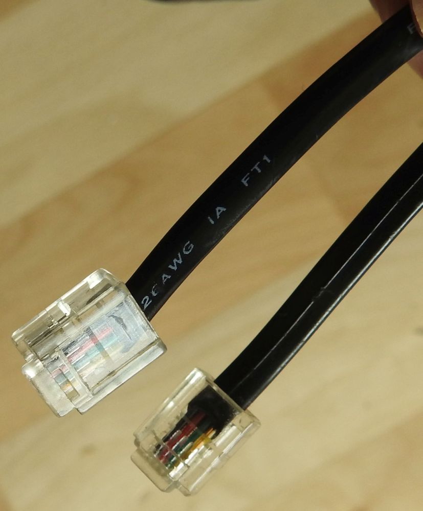

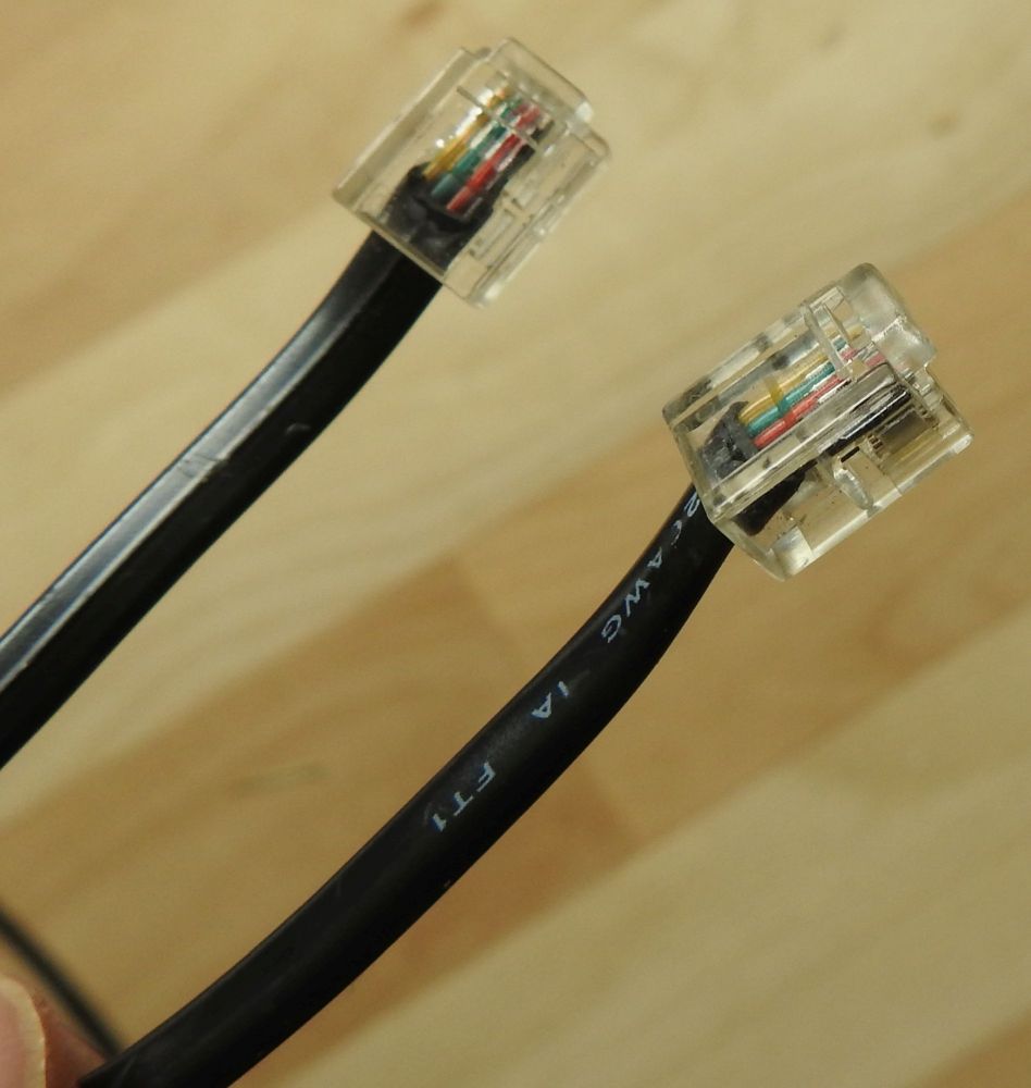

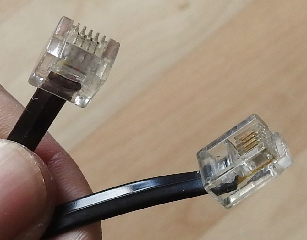

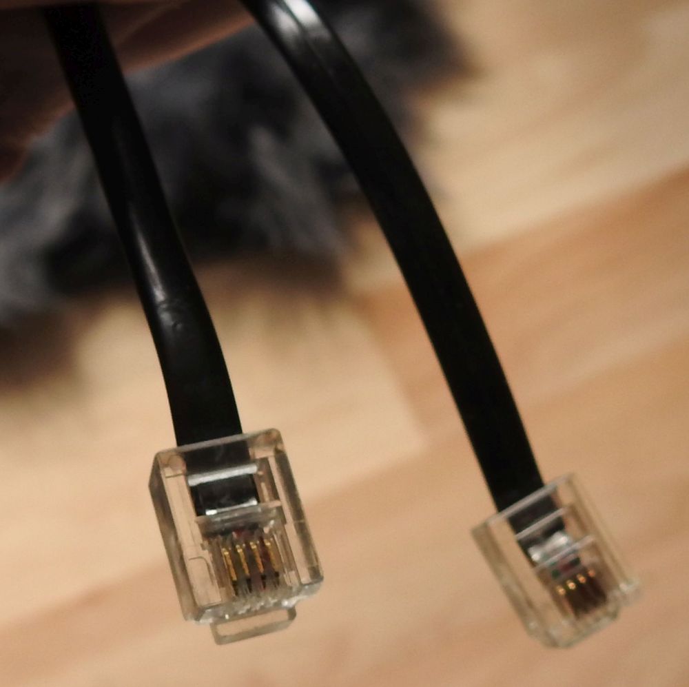

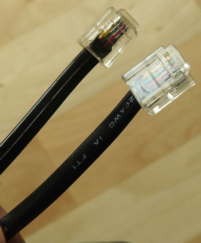

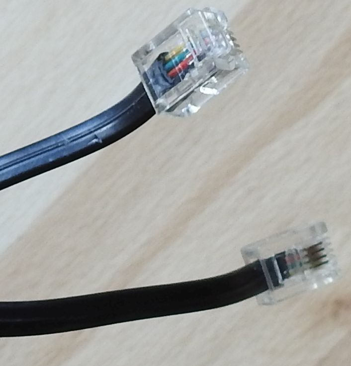

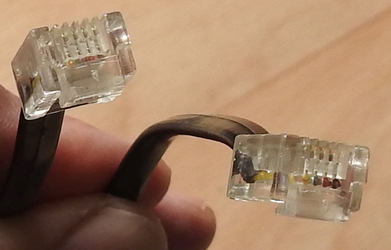

Hallo
Ich brauche für DECT-Telefon „Sinus 205“ ein neues Verbindungskabel von der Telefonkabel-Buchse an der Station des Sinus 205 zu einem Überspannungsschutzgerät.
Das Überspannungsschutzgerät hat die gleiche Buchse (jedenfalls in den Abmessungen) wie am Sinus 205.
Also ein neues Verbindungskabel mit 2 gleichen Stecker je an jedem Ende.
Ich brauche bitte die genaue Bezeichnung so eines Kabels nach der ich suchen muss.
Anbei mal das alte Kabel, wo die „Sperrriegel-Laschen“ abgebrochen sind.
DANKE!

Das ist ein RJ11 Stecker

Abgesehen davon, dass die genaue Bezeichnung sich aus der Bedienungsanleitung entnehmen lassen sollte, werden diese sog. "Western"-Stecker eines solchen TK-Anschlußkabels mit RJ-11 (6PxC) benannt - je nach Hersteller sind die Kontakte evtl. auch proprietär belegt.

Doch, steht deutlich auf Seite 11 (bzw. S. 110 Abschn. Techn. Daten) drin - die Abwandlung des von Dir verwendeten Kabels ist ja für den vom Hersteller authorisierten Betrieb nicht vorgesehen. 🤷‍♂️
Sicher - nicht vllt. doch eher RJ-45?
