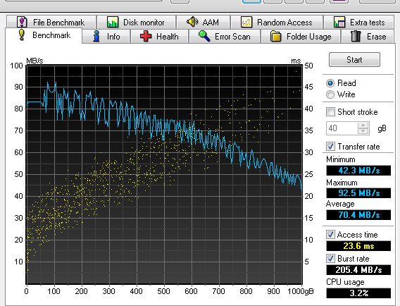

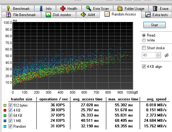

Ich habe so eben ganz primitiv die externe Festplatte mittels Sata Kabel und Sata Strom Kabel 15 Polig an den Front Cardreader angeschlossen (den Power SATA SATA Anschluss)
Resultat: siehe Bilder (Hilft das weiter?) Ich kenne mich mit den Daten, (Auswertung nicht aus)
PS Die Festplatte ist definitiv USB 3.0 Festplatte.

Beim kauf bekommt man genau diesen Kabel: Link von Werkam:
http://www.seagateactive.com/assets/...tasheet_DE.pdf
sonst keine weitere Kabel
