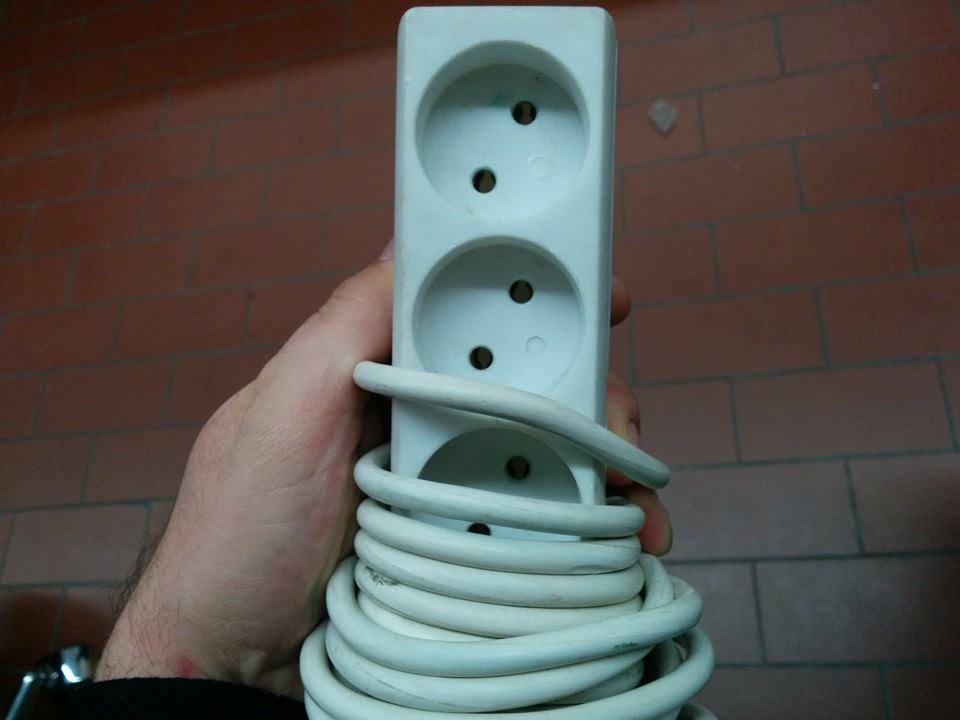

Brauchst mir von Chinaschrott nix erzählen, in Afghanistan konntest du 5-fach Schuko-Steckerleisten mit 15 Meter Leitung und ohne PE-Kontakten kaufen, muss mal gucken ob ich ein Bild hier hab. Und ich hatte auch mal ein Netzteil, was die Haussicherung auslösen ließ, vorher hats aber noch die Anschlussbuchse am Laptop zerschmolzen, weil der Anschlussstecker der Sekundärseite glühend heiß wurde. War ein Medion Laptop
Strom ist schon ne verrückte Sache und hält sich auch gerne mal nicht an Normen......
Voila
