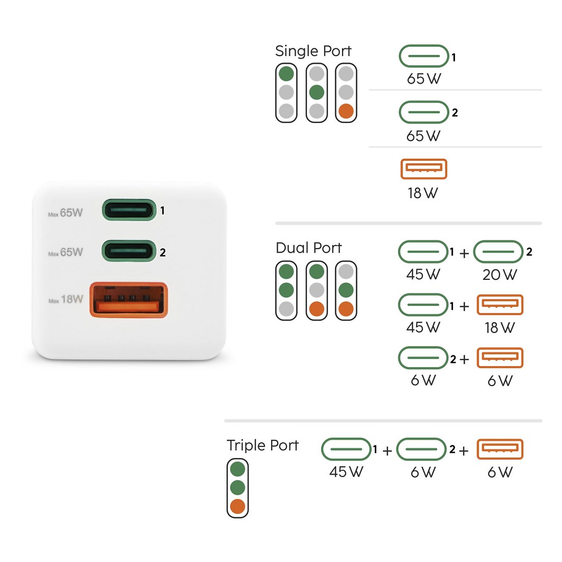

ein Ladegerät mit drei Anschlüssen und maximal 65W klingt also ausreichend, aber:
Reaktionen: hansstramm
