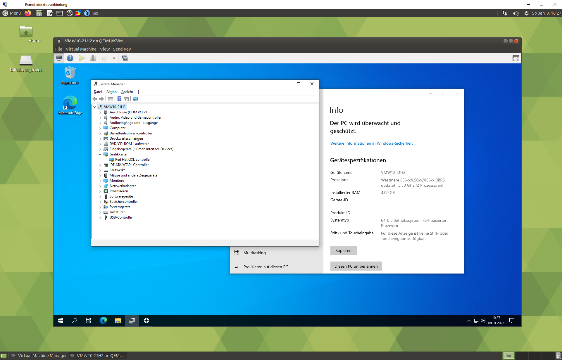

@uligate Du hast mein Interesse geweckt, daher hier mal ein Beispiel für eine KVM/QEMU W10 VM Installation:
  • Mein Host ist ein Ubuntu 18.04 LTS Desktop 64 bit
  • KVM/QEMU und VMM ist installiert
  • /var/lib/libvirt/images liegt auf einer SSD (auf einer HDD sind virtuelle Festplatten ein no-go)
Das ganze ist schon über Jahre mit 5 VMs am Laufen.
Nun zur Windows 10 VM:
  • Vom Linux Host mittels Firefox W10 21H2 ISO 64 bit downloaden
    • nur bei Host # Windows wird es angeboten
    • bei Host = Windows gibt's nur das Media Creation Tool
  • Mittels VMM eine neue VM erzeugen
    • Als Typ wird bei Auswahl des W10 21H2 ISO Images automatisch Windows 10 erkannt
    • 4 Cores
    • 4 GB RAM
    • 64 GB Virtuelle Festplatte
    • Rest ist alles Standard (Netzwerk kannst Du auch später noch ändern)
    • VM starten
  • Bei der Windows Installation in der VM bin ich wie folgt vorgegangen
    • Als Variante Windows 10 Pro (damit ich später ohne Online Konto arbeiten kann)
    • Produkt Key -> nein (zum Testen egal)
    • Als Installationsart "Organisation" statt "Persönlich" (so kann ich mit einem Offline Konto arbeiten)
  • Nach der Windows Installation noch die virtio / spice Treiber installieren
    • Download der ISO Datei direkt aus der VM mittels MS Edge
    • ISO von der Proxmox Seite laden (ich habe die stable und nicht latest verwendet)
    • ISO im Windows Explorer doppelt klicken
      • "virtio-win-get-x64" starten und installieren
      • Neustart
    • Wieder ISO im Explorer öffnen
      • "virtio-win-guest-tools" starten und installieren
      • Neustart
    • Maus-Integration funktioniert, Anzeige läßt höhere Auflösungen zu
      • Auflösung auf 1600x900 geändert
      • Kurz mit Edge ein YouTube Video gecheckt
        • Video sieht ok aus
        • Ton habe ich mir bei der gesamten Installation nicht genauer angesehen/angehört
          • würde aber bei Office auch keine Rolle spielen
Und wenn ich Dir jetzt noch verrate, daß dieser ganze Ablauf auf dem Linux Host auch noch über Remote Desktop von meinem Windows 10 PC aus gemacht wurde, solltest Du eigentlich weniger Bedenken bzgl. Performance haben. Hoffe dieses Beispiel hilft Dein Problem zu lösen 🙂
