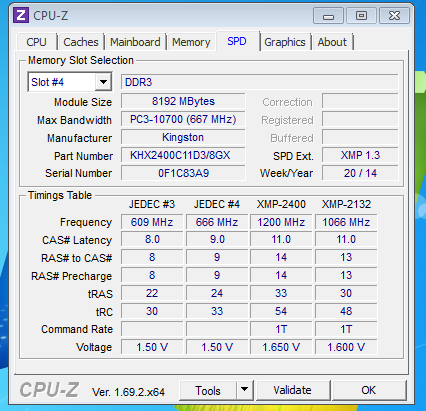

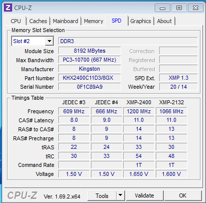

musst bei memory gucken nicht auf spd
dort steht bestimmt 666MHz oder ?
Wenn ja dann läuft er auf 1333MHz

Auf dem Screenshot steht doch gar nicht, wie der RAM läuft o_O
Der Tab "Memory" wäre wichtig gewesen.

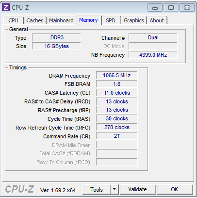

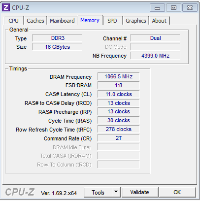

Danke für die Antworten! Hier noch ein Screenshot von "Memory". Jedoch hab ich nun neu gestartet und XMP erneut aktiviert. Bei 2400MHz startet der PC garnicht. Bzw er startet kurz fällt aus und probiert es erneut. Bei 2133MHz also Profile 2 kommt immer Windows konnte nicht gestartet werden.
Was mache ich Falsch? Der RAM war laut Herstellerlist vom Mainboard (Asus Z97 Deluxe) Kompatibel.

Wenn 2133 geht, aber 2400, dann erhöhe mal ein bisschen die Spannung, wenn du das 2400er XMP lädtst. Ich musste mein 2133 auch von 1,5 V (laut XMP) auf 1,68 anheben, bis es sauber und stabil lief. Den Herstellerangaben bzgl. der Spannung sind Wunschträume.
Wenn du ein Mainboard hast, welches einen eigenen Speichercontroller hat, dann macht die Aussage des Herstellers Sinn, dass der Speicher läuft. Wenn du aber eine CPU mit einem Chipsatz hast, wo dieser Controller in der CPU sitzt, dann kannst du auf die Aussage des Hersellers des MB pfeifen, er kann dir nur garantieren, dass sein Board erfolgreich 2400MHz über den BUS laufen lassen kann. Er kann dir aber keine Aussage geben, ob deine CPU auch mit der Busgeschwindigkeit arbeiten kann.
