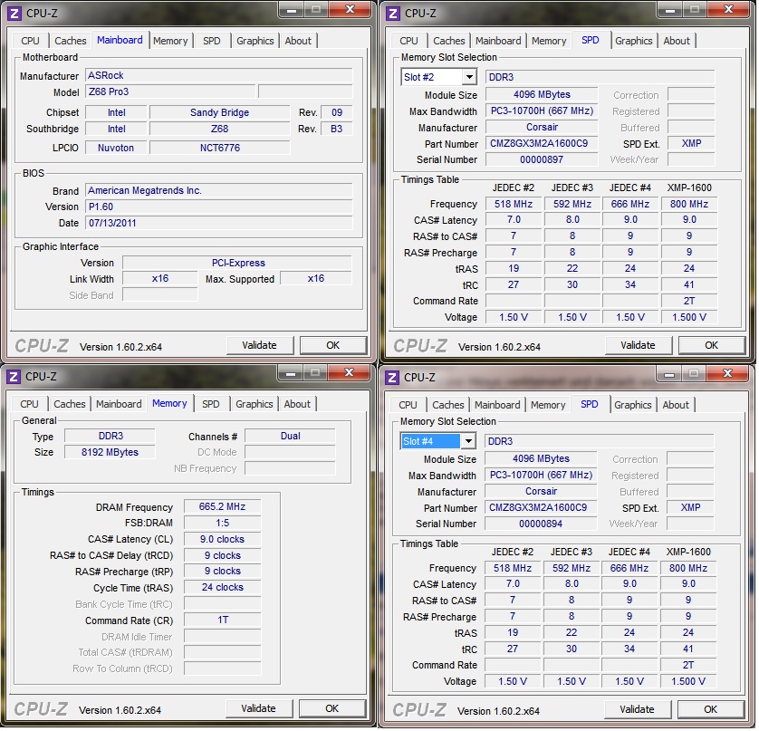

Stell die "Command Rate" (MA Timing) auf "2T" - alles andere belassen - TESTEN -
Wie stellt man das um? O.o
IM BIOS
DRAM Timing Control > DRAM Configuration > Command Rate (CR) > 2T durch anklicken oder "+/-"
bringt leider keine Verbesserung :-(
Jedoch nannte sich der Spass im BIOS 2N, in CPU-Z wird allerdings 2T angezeigt.
