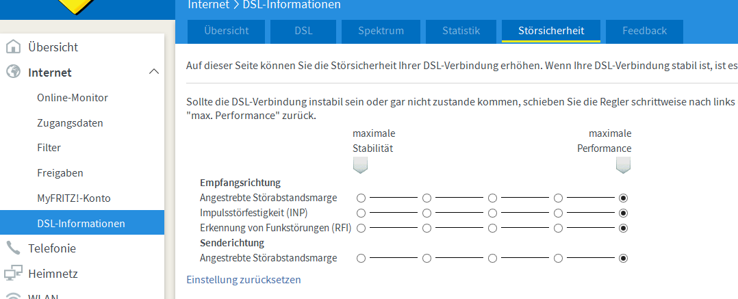

Wenn deine FRITZ!Box keine durch den Anbieter beschnittene Firmware hat, beweg den Schieberegler zwischen Geschwindigkeit und Stabilität mal in Richtung Stabilität. Wird zwar etwas Bandbreite kosten, aber schnell nützt auch nichts, wenn es fehlerhaft ist.
Ahhh. Ich musste unten die Ansicht erst einmal auf "Erweitert" stellen. Welchen Punkt genau soll Ich einen Richtigung Stabilität stellen oder alle?
Danke Frankenstone. Habe alle Punkte vorgestern auf zweiten Punkt von Rechts gesetzt. DSL Verbindung ist synchron mit: 53241/11259 kbit/s
