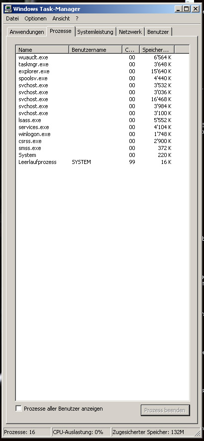

Bei mir sieht das so aus. Ich glaube man muste nur aufpassen das man den svhost nicht beendet.
wuauclt.exe Windows Update Client.

Wahnsinn, wusst nicht das man mit 16 prozessen hinkommt :eek:
Deshalb sind oft auch Highend Systeme beim Laden ein ganzes stück langsamer, weil sich die Benutzer nicht um die Prozesse kümmern :) im normal fall bin ich so der erste auf Servern von BF2.
Oh das schaff ich aber auch noch, falls ne Map mal reloaded wird lad ich aber auch noch in 80% der Fälle die anderen in den Boden. Auch mit DDR1 ^^
