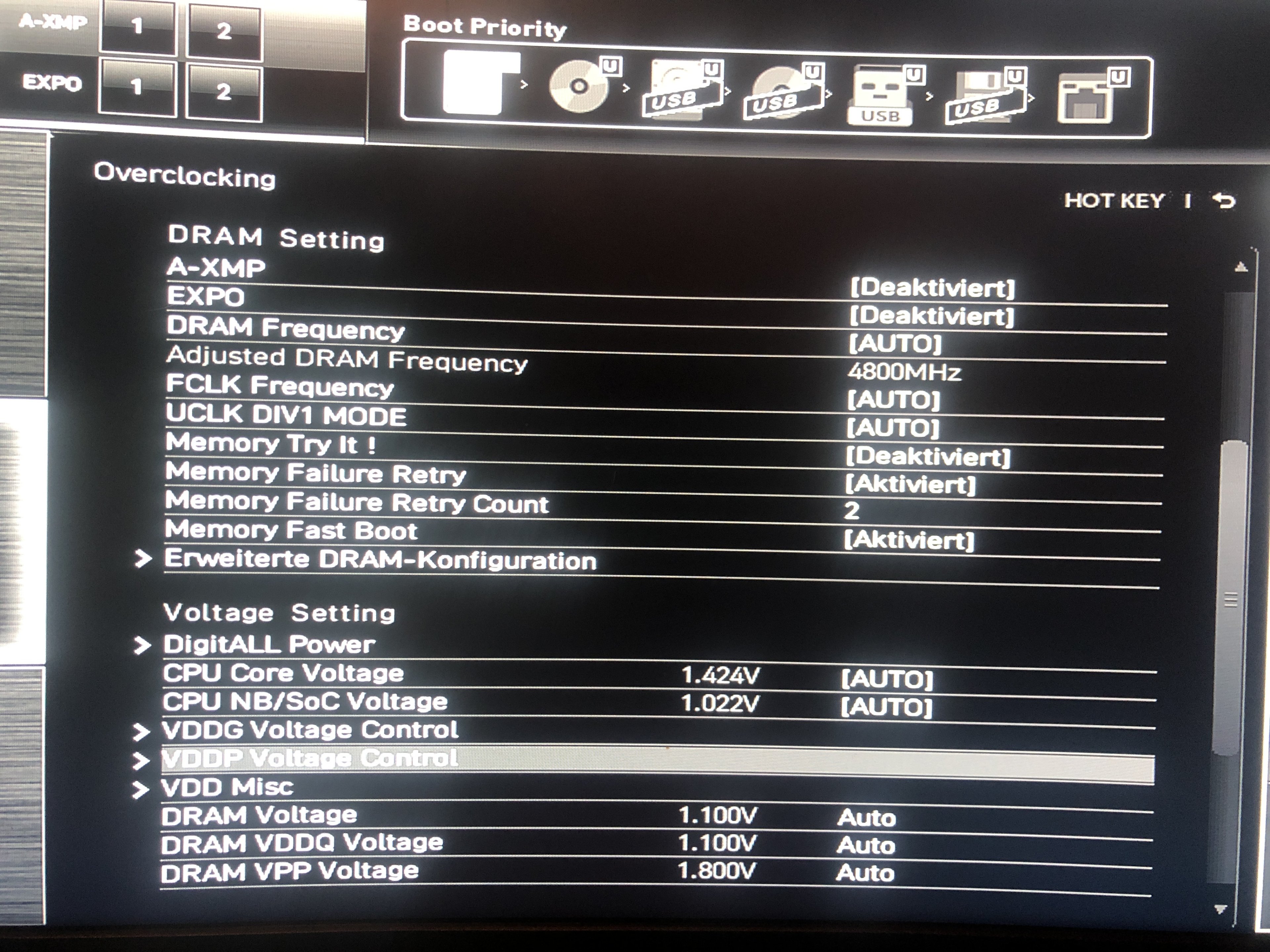

und was soll uns das kommentarlose Bild jetzt sagen? läuft der Ram denn mit dem Profil stabil, hast du mal Memtest durchgeführt?
Das Bios gehört auch mal upgedatet Bios
BIOS update gemacht? Bei mir gab es mit dem RAM bei Kauf auch Probleme. Nach den November BIOS versionen läuft es Stabil. Auch mit CL30 mittlerweile.
