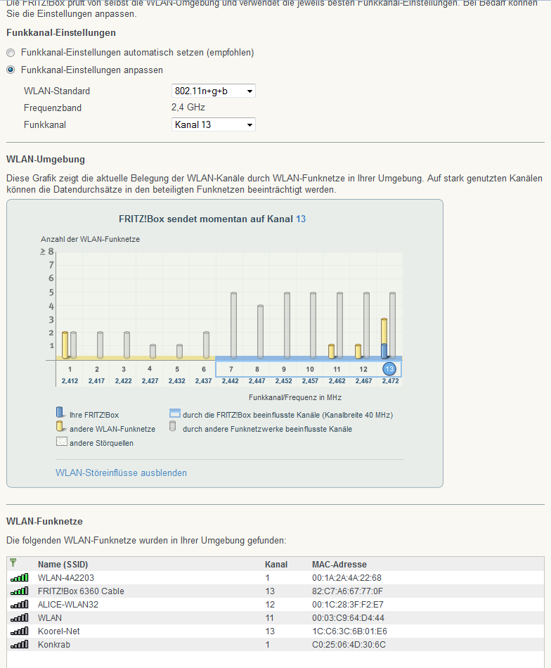

Dlan geht leider nicht, da Router und der Rest des Hauses von zwei verschiedenen Kreisen bedient wird.
Also, beim Analyzer sehe ich drei Signale. Einmal das von meinem Nachbarn welches mit einer Stärke von -80 - -90 dBm empfangen wird. Des weiteren das Signal meines Routers, sowie des Repeaters, letzterers hat eine Stärke von -60dBm, das vom Router sehr schwach von mehr als -90dBm.
Das WLAN vom Nachbarn sendet zwischen Kanal 0 und 3, die beiden anderen zwischen 11 und 14. Ich weis, "zwischen" klingt falsch, aber der Bogen beginnt halt bei z. B. 0 und endet bei 3. Die Mitte wäre dann bei dem Repater und Rputer jeweils 13.

Weiß schon was du meinst, kenne die App ja. Wenn dus für Andere hier noch anschaulich machen willst kannst du ja auch mal einen Screenshot posten.
Würde dir jetzt empfehlen die App mal beim Zocken offen zu lassen und dann wenns wieder laggt mal genau draufzuschauen, ob da noch ein Netzwerk auftaucht oder man sonst irgendwas hilfreiches ablesen kann. Evtl Probeweise halt einfach mal den Kanal auf z.B. 6 wechseln, laut deiner Beschreibung sollte der Frequenzbereich ja frei sein.
Eine Idee hätte ich noch: Vielleicht kommt es zwischen Router und Repeater zu Interferenzen? Kenne mich aber mit WLan nicht gut genug aus um darüber jetzt was vernünftiges aussagen zu können. Evtl könntest du aber auch mal probieren den Router auf Kanal 13 zu lassen und den Repeater auf Kanal 6 einzustellen (wenn das geht?).

Also, das Spaß sieht jetzt so aus, ich wechsle gleich mal auf Kanal 5, wobei der Repeater, soweit ich weis, immer den gleichen Kanal wie der Router hat...
Auch der Wechsel des Kanals hat nichts gebracht - ich könnte kotzen...
