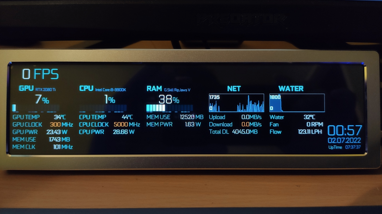

Ich habe mir das Teil geholt auf Amazon. 8,8 Zoll, Standfuß, 1920x480. Software war da keine drauf wie bei Lamptron, das bastel ich mir gerade mit AIDA.
Jedenfalls. Stromverbrauch liegt bei 1,5-2W (habs gemessen) ^^, je nach Helligkeit, Strom kommt über USB. Mehr can ich aber auch nicht einstellen, stört mich aber auch nicht, ist schon sehr ok das Bild. (IPS panel)
Habs an der iGPU hängen.
Das einzige was mich stört sind die seitlichen Anschlüsse, USB und HDMI. Werde da noch 90 Grad Adapter reinballern, besser als nix, werde damit aber klarkommen müssen. Gibt auch displays mit Anschlüssen auf der Rückseite, dafür dann aber ohne Standfuß.

HDMI-Kabel und USB Kabel sind dabei, das HDMI Kabel ist ca 1m lang, vllt auch etwas kürzer, habs nicht gemessen. Habe ein längeres dazubestellen müssen. Das USB Kabel ist auch nicht lang, wer seinen PC am Boden stehen hat, für den geht es sich wahrscheinlich nicht aus. Hole mir den Saft aber vom Hauptmonitor-USB-Anschluss.

Hmmm, ich muss das 7" Display auch mal einzeln wegen dem tatsächlichen Stromverbrauch messen, normal ist das wirklich nicht.
Die im angeschlossenen Zustand 20W+ nuckelt das Display sicherlich nicht nur alleine, ich muss jetzt nur noch rausfinden welcher Verbraucher sich da auch noch zusätzlich mit bedient.

Ich bin übrigens auch am überlegen, ob ich dieses Lamtron 7" Display wieder Retour schicke, da ich mit dem tatsächlich unverhältnissmäsigem Stromverbrauch von 20W+ für dieses mini Teil absolut nicht einverstanden bin.
Das Display wird auch unnötigerweise sehr Warm, was für eine wirklich schlechte realisation dieses Produktes spricht.
Wenn es wenigstens eine Möglichkeit geben würde (z.B. per Hardwaretasten) die Helligkeit der Backlight LED´s zu steuern, die feuern ja immer mit 100%, kein Wunder das da so viel Strom gefressen wird.
Bei meinem Teil muss ich den Einschaltknopf 2s gedrückt halten, dann ändert sich die Helligkeitsstufe, gibt insgesamt 5 davon. Vielleicht ist das beim Lamptron auch so?
Nö, leider nicht...hat keine einzige Taste das Teil, ...was sich Lamtron wohl dabei gedacht hat ?

Beim Laptron Display muss ich mit den Verbrauchsangaben zurückrudern, das Display läuft ohne Probleme mit einem billigen USB Ladegerät (5V x 2A =10W), es kann also keine wie von mir behauptetet 20W+ verbrauchen.
Den eigentlichen Verursacher dieser Verbrauchs Diskrepanz konnte ich allerdings auch schon ermitteln, es ist nämlich der in den GraKa Systemeinstellungen für das 7" Display zusätzlich aktivierte HDMI Port, der alleine schon locker ~15W wegzieht.
Im Nachhinein sind wir jetzt zwar um einiges Aufgeklärter, die eigentlichen Probleme wurden aber leider nicht gelöst, und das ist sehr schade...
