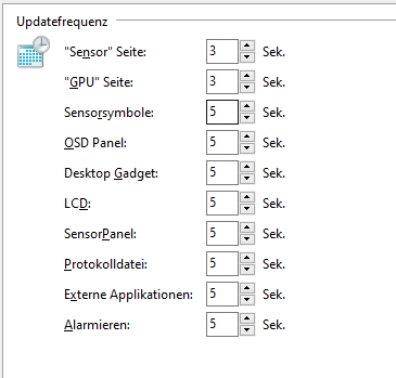

Ich habe noch eine Uralte Version von AIDA64 (Ver. 2.3xx) gefunden, und in den Settings lässt sich u.A. das Sensor Panel nicht unter dem dargestellten Wert von 5 Sek. einstellen.
Und tatsächlich ist das in den Updatefrequenz Settings angezeigte auch das tatsächliche Maximum mit dieser alten AIDA64 Version.
Irgendwie scheint es so zu sein, das bei mir warum auch immer was die Updatefrequenz angeht, die AIDA64 Software nicht richtig funktioniert.

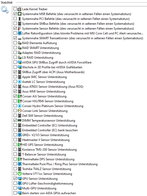

So wie auf dem Bild ist das bei mir eingestellt, nur die für mich relevanten Sensoren werden ausgelesen.
Wobei es aber überhaupt keinen Unterschied macht ob ich den kompletten Kram aktiviere, teilaktiviere, oder auch komplett deaktiviere, die 2-3 Sek. Update Frequenz bleibt Fix.

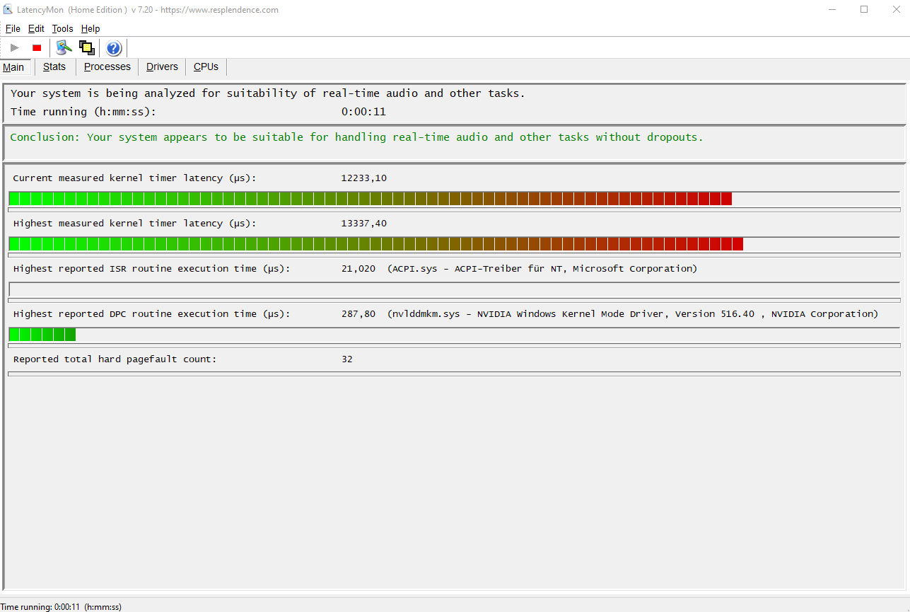

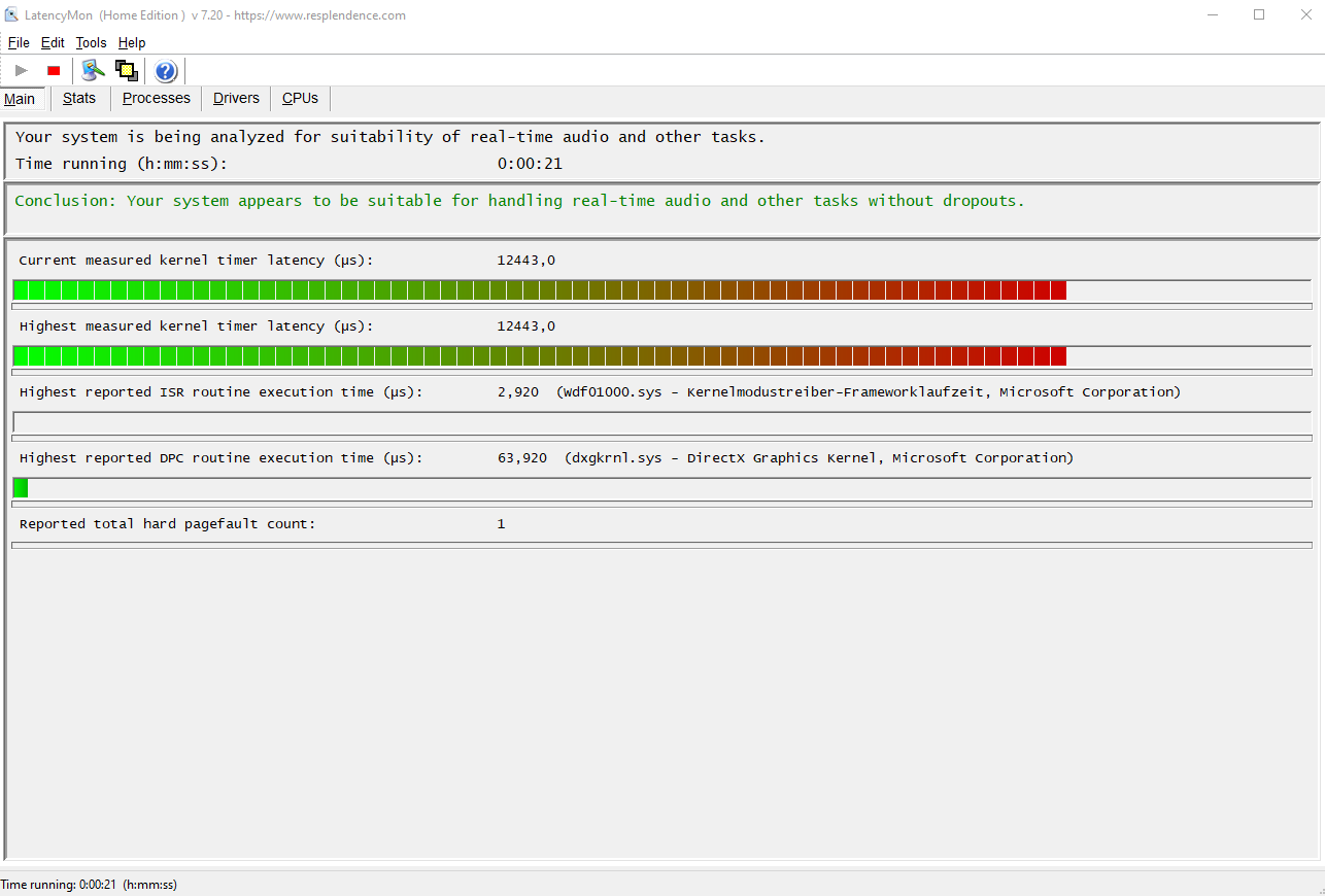

Ich frage mich ob es nicht evtl. an einem oder mehreren Fehlern irgendwo in der Windows Registrierung liegen könnte, oder ob vielleicht im UEFI/BIOS etwas falsch eingestellt ist.
Die Werte von LatencyMon gefallen mir auch nicht wirklich, der "Kernel Timer Latency" Wert ist doch eindeutig viel zu hoch.
Ein Hardwarefehler/defekt an irgendeiner Komponente kann auch nicht ganz ausgeschlossen werden, oder ?

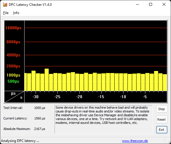

Check deine latency mal mit dem DPC latency checker. Bei mir ist sie bei über 1000ms, das würde zu Aquaero passen. Ein gesundes System hat vllt 20ms oder so an Latenz.

Beim DPC Latency ist alles in Butter.

Beim LatencyMon wird leider immer noch ein viel zu hoher Kernel Timer Latency Wert gemessen.
EDIT: ...gerade gesehen, das beim AIDA64 Sensor Dump die Zeile "Sensorinfo" den Latenz Gesamtwert der von "Init & Last" ausgelesenen Sensoren darstellt.

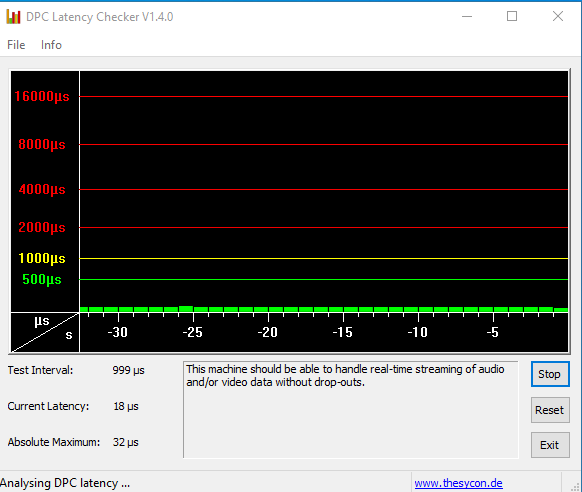

DPC latency checker sieht good aus. So muss das sein.
