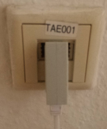

und zwar geht es darum: Ein Stand-PC braucht Internet in einem Zimmer, welches eine LAN-Dose besitzt. Die Frage: Wie kann ich das LAN "aktivieren"? In unserem Flur befindet sich der Wlan-Router bzw. dieser Anschluss:

Das ist eine TAE und keine LAN Dose, daran wird in der Regel der Router angeschlossen und an diesen dann der PC.
Wenn die LAN Dose im Zimmer nicht verkabelt ist bleibt dir nur WLAN/Dlan nutzen oder ein Kabel legen.

Der TE verwechselt offensichtlich TAE-Dosen mit LAN-Dosen, also ist vermutlich im Zimmer auch nur eine TAE-Dose.
Man kann natürlich versuchen, den Router an die TAE-Dose im Zimmer anzuschließen und schauen, ob er Verbindung ins Internet aufbauen kann. Dann braucht man nur noch ein LAN-Kabel zwischen Router und PC.
Das abgebildete ist der (TAE-)Anschluss im Flur, nicht die LAN-Dose im Zimmer. Ist in #2/#4 offensichtlich schon klargestellt worden.
@Julianokio, schauen die Dosen in den anderen Zimmern gleich aus wie auf dem Bild?
@Plutos: Klargestellt ist das nicht. Dass das Foto die Dose im Flur zeigt, ist mir schon klar, aber da er diesem Anschluß auch die Bezeichnunt LAN-Dose gegeben hat, ist zu vermuten, dass die Dose im Zimmer auch eine TAE ist.

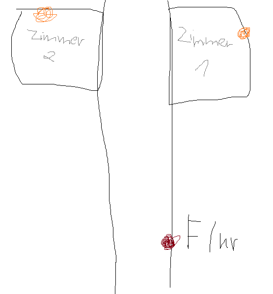

Soo, damit ihr das jetzt versteht:
Im Flur befindet sich die TAE001-"Dose", keine LAN-Dose! Die orangen Punkte in Zimmer 1 und 2 sind LAN-Dosen! Den Router kann ich nicht in die Nähe einer LAN-Dose stellen, wir haben nur eine TAE-Dose.
so jetzt wäre die Frage, ob nur die beiden LAN Dosen miteinander verbunden sind, oder ob die noch irgendwo anders hin ne Verbindung haben.
wenn nur die zwei LAN Dosen miteinander verbunden sind, dann brauchst du ein LAN Kabel vom Router zu einer dieser Dosen oder gleich zum PC.
alternativ geht auch DLAN, also übers Stromnetz. ein DLAN Adapter in die Steckdose beim Router, daran ein LAN Kabel vom Router zu dem Adapter, dann ein weiterer DLAN Adapter in die nehhe vom PC an ne Steckdose und von da ein LAN Kabel zum PC
