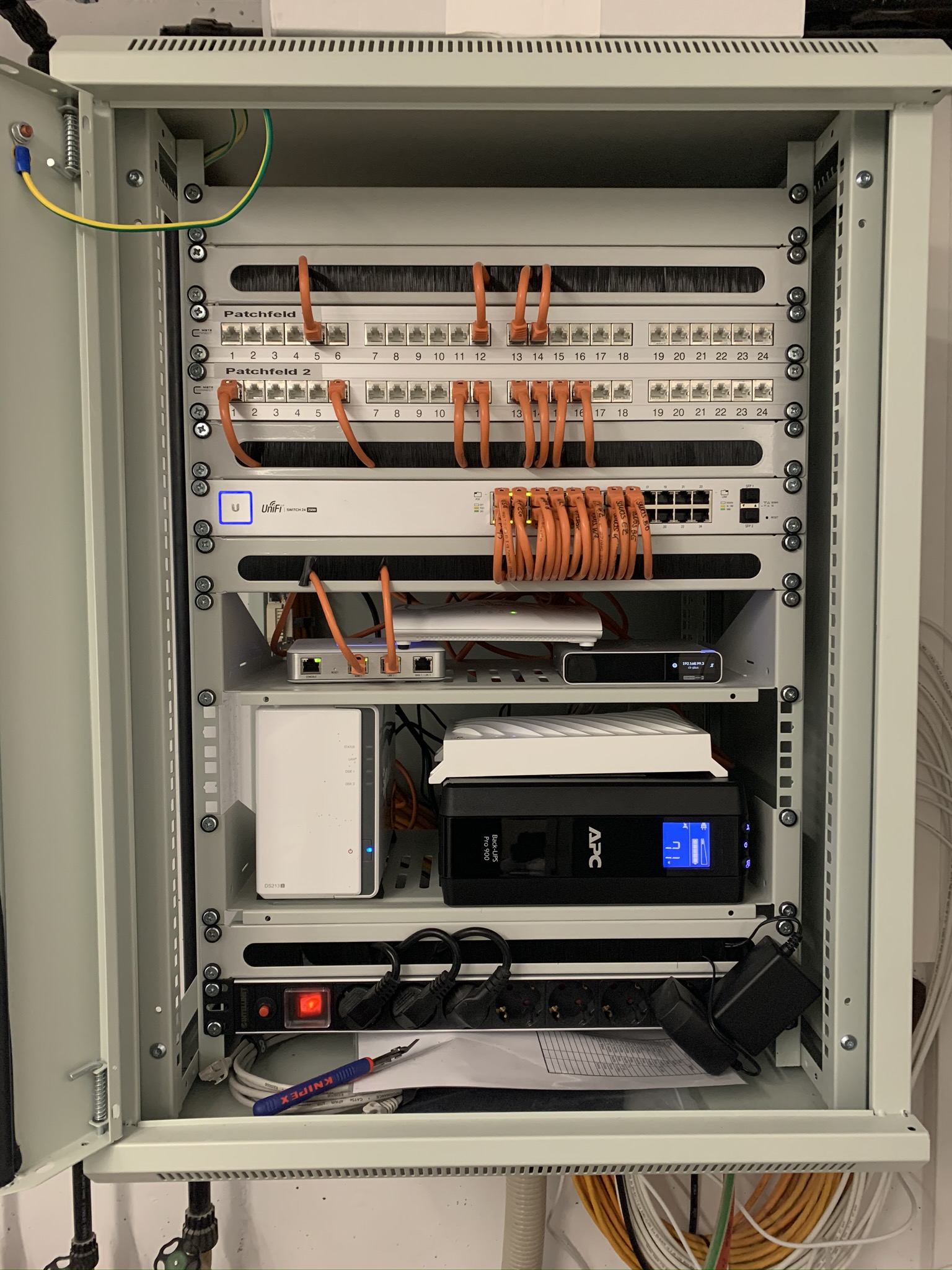

Wie schon geschrieben wurde, gibt es viele Möglichkeiten. Vor dem Haus in der Mietswohnung hat mir meine FRITZ!Box 7390 für alles ausgereicht. Jetzt im Haus mit mehr Fläche und VLANs (Gästenetz, Homeoffice) bin ich froh, auf UniFi gegangen zu sein, auch wenn man da erstmal was investiert. Die ganze Apparatur läuft jetzt aber seit September 2019 ohne ein einziges Problem oder einen Ausfall.
Man muss sich halt etwas einarbeiten, hat aber mehr Möglichkeiten.
Letzten Endes ist es eine Frage des Budgets und den Aufwand, den man reinstecken will. Ich habe lieber etwas mehr investiert und vielleicht einen Tag für die Konfiguration und Verschalung gebraucht, dafür seit dem meine Ruhe.
Von meiner Seite eine Empfehlung für UniFi.
