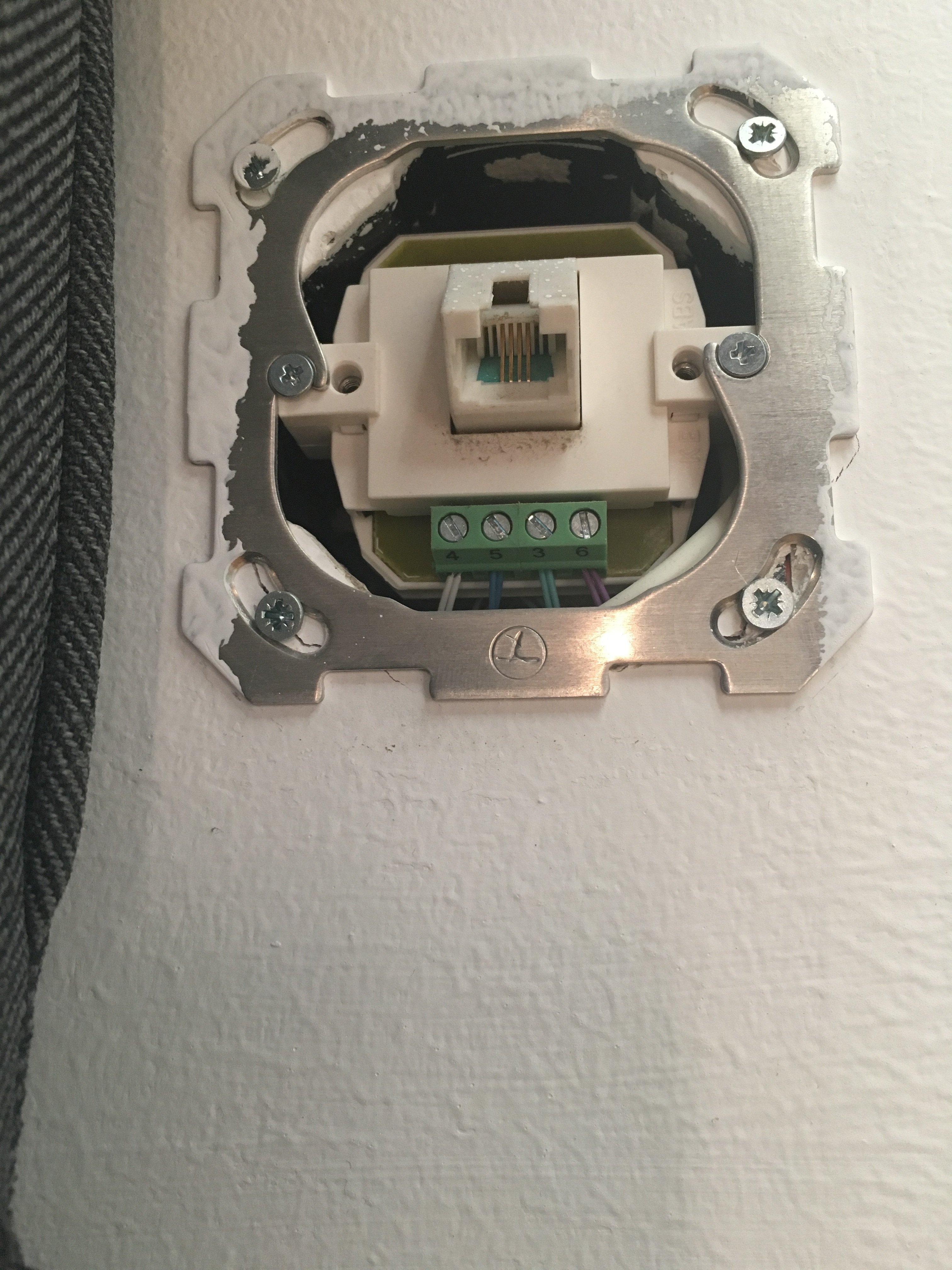

Hallo zusammen

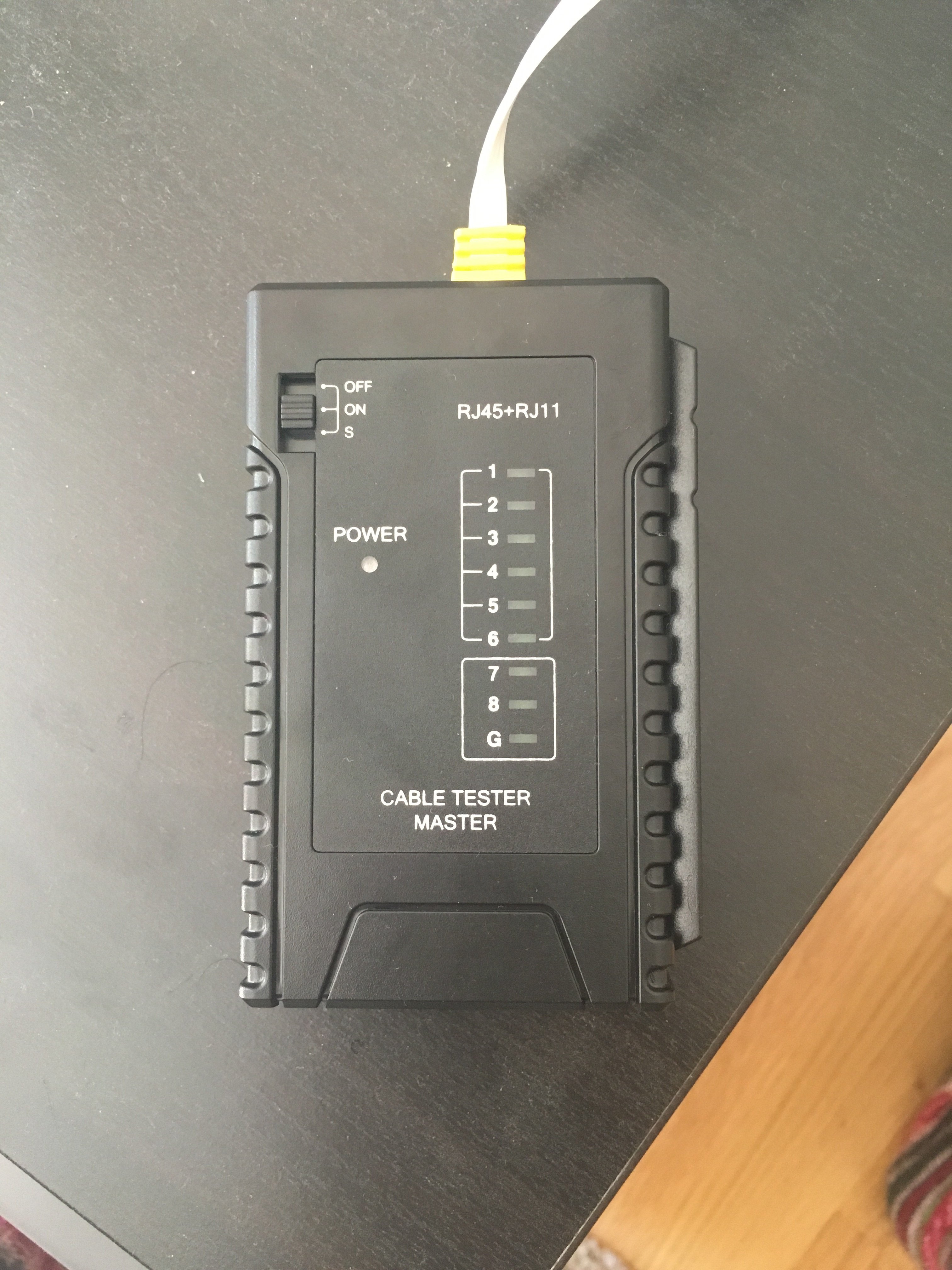

Wir haben in der Wohnung schönerweise in fast jedem Zimmer eine LAN-Dose. Leider funktionieren die aber nicht. Hab einiges ausprobiert und habe nun Kabeltester bei Amazon bestellt. Der blinkt die Kanäle durch, funktioniert direkt, überdenk Router, aber halt nicht über die Dosen.
Wir haben keinen Verteiler oder Switch oder irgendwas, dass Spannung reinbringt. Zumindest habe ich sowas in unserer Wohnung noch nicht entdeckt. Auch nicht im Sicherungsverteilerkasten.
Hier ein paar Fotos.
Weiß jemand vielleicht anhand der Kabelbelegung ob das überhaupt geht?

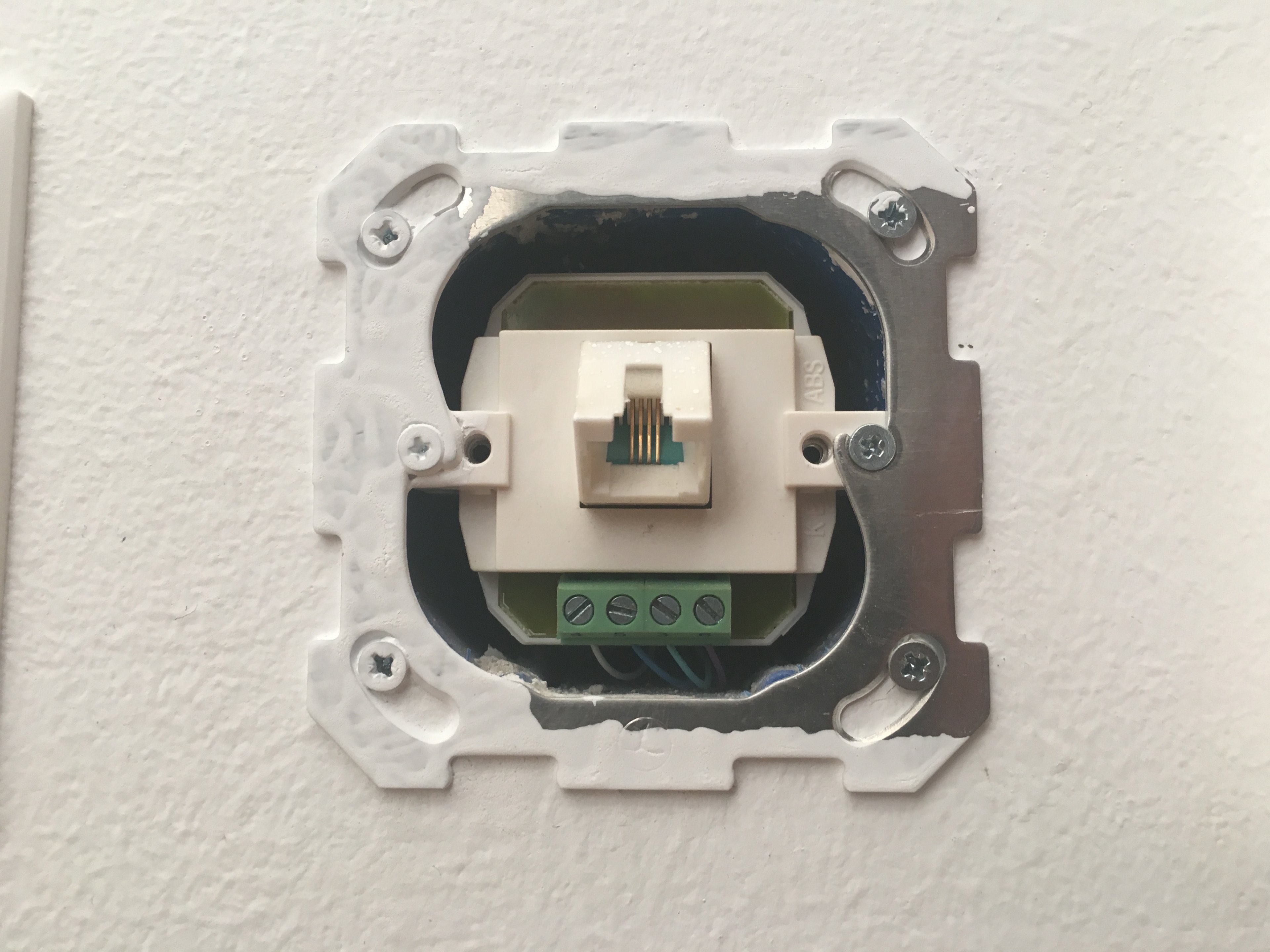

das sind auch keine LAN Dosen sondern ISDN Dosen, Sprich das is Telefonverkabelung sein und das auch noch im BUS System geschaltet (schön zu sehen bei der 2. Dose mit den Doppelkabeln)

Sind keine LAN-Dosen. Wo läuft die Verkabelung denn zusammen?
Die enden bei einem Haus oft nahe dem APL. (Kasten mit Post oder Telekomlogo im Keller. Fast immer nahe dort, wo auch alle anderen Zuleitungen reinkommen.)
In einer Wohnung nahe der ersten TAE.
EINE dieser Dosen kann man oft in einen Netzwerkfähigen Anschluss verwandeln (100Mbit). Dazu sind beideitig neue Dosen nötig, die Dosen die ggf. noch in der Mitte übrig bleiben kann man ignorieren, darf sie dann aber nicht nutzen, oder demontieren und die Adern direkt verbinden.
Falls das der Plan sein sollte sag nochmal Bescheid.
Okay das erklärt einiges. Wenn nur die Tester angeschlossen sind, geht es jetzt. Dann zeigt es blinkend unterschiedliche Kanäle an.

Woran erkennt man, dass es ISDN ist? Es gibt auch LAN-Anschlüsse mit 100Mbit oder?

man erkennt es am Aufbau und Anschluss der Dose. Eine LAN-Dose ist in der Regel nicht aus Plastik sondern aus Guss und wird nicht über eine Klemmleiste mit Schraubverbindung angeschlossen, sondern in der Regel mittels Schneidklemmen.
Die bestehende Verkabelung für LAN zu verwenden ist Pfusch. Tausche die Dosen gegen LAN-Dosen aus und ziehe LAN-Verlegekabel (mind. CAT 6a) ein.
das ist falsch, billige Ethernet Dose sind auch aus Plaste und können auch Schraubverbindungen haben, sind aber maximal für CAT5 ausgelegt. Erst CAT5e und höher zertifizierte Dosen verwenden LSA und einen Metallaufsetz zur Schirmung.
