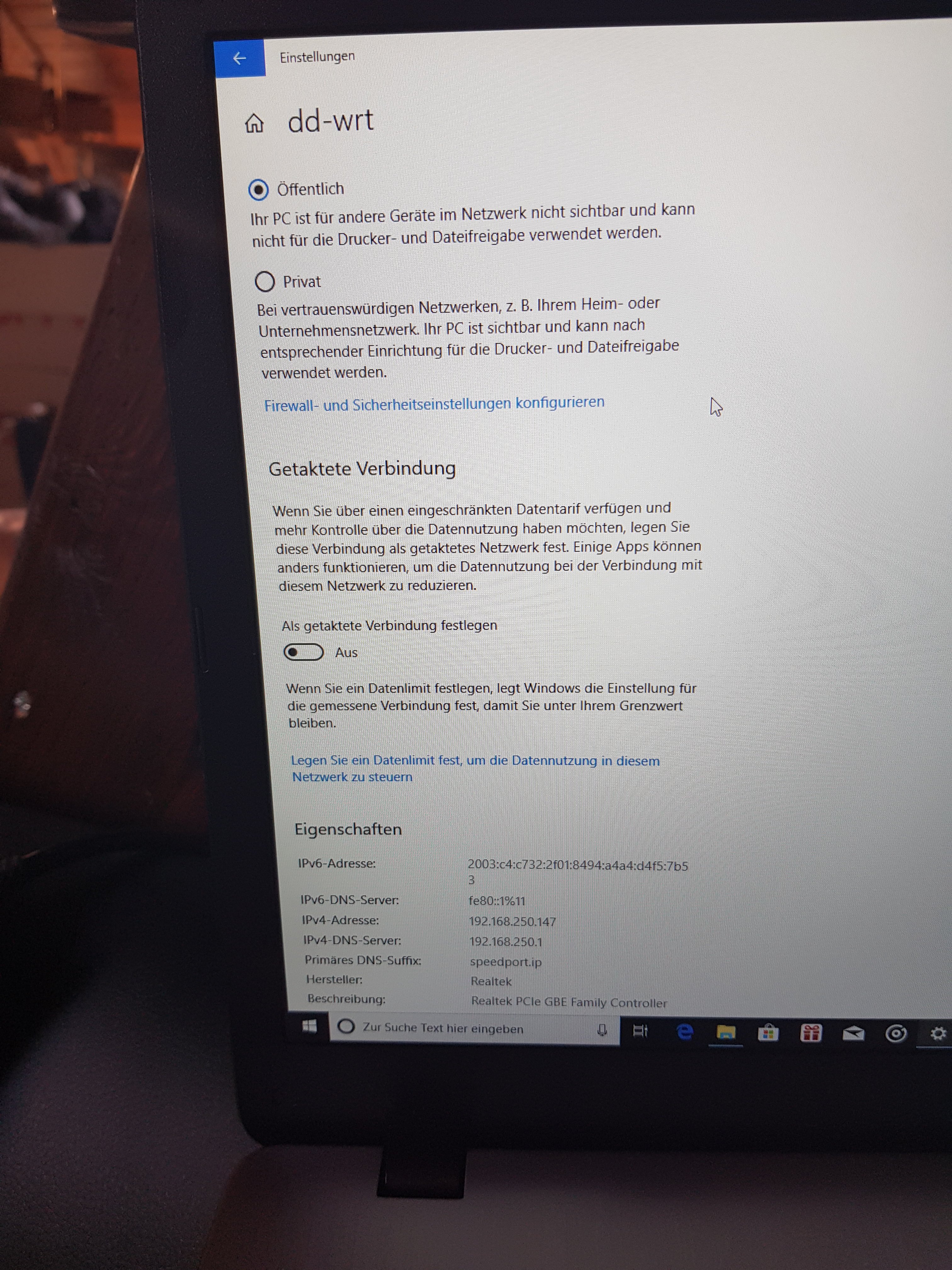

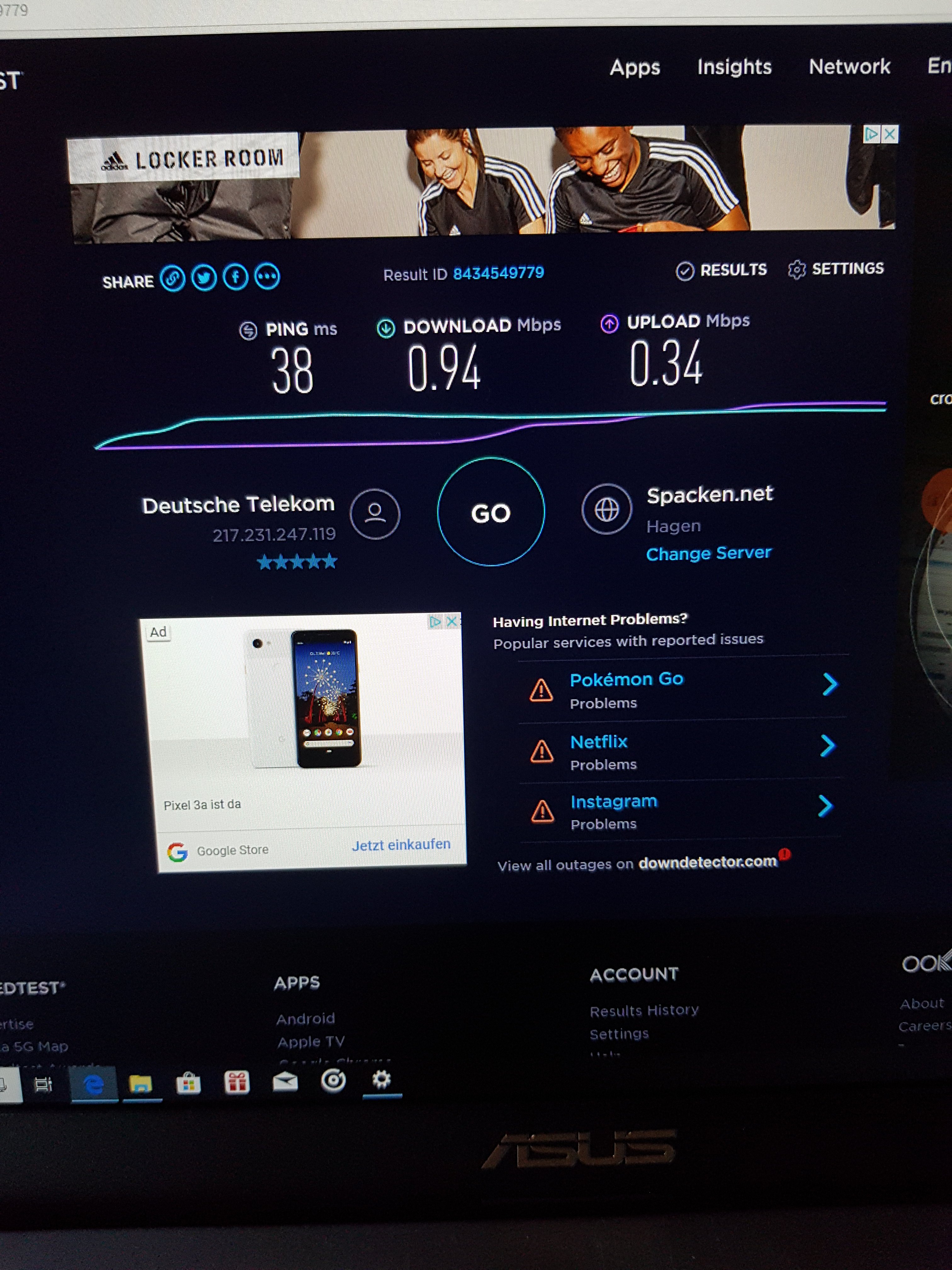

@cartridge_case
Diese Einstellungen?

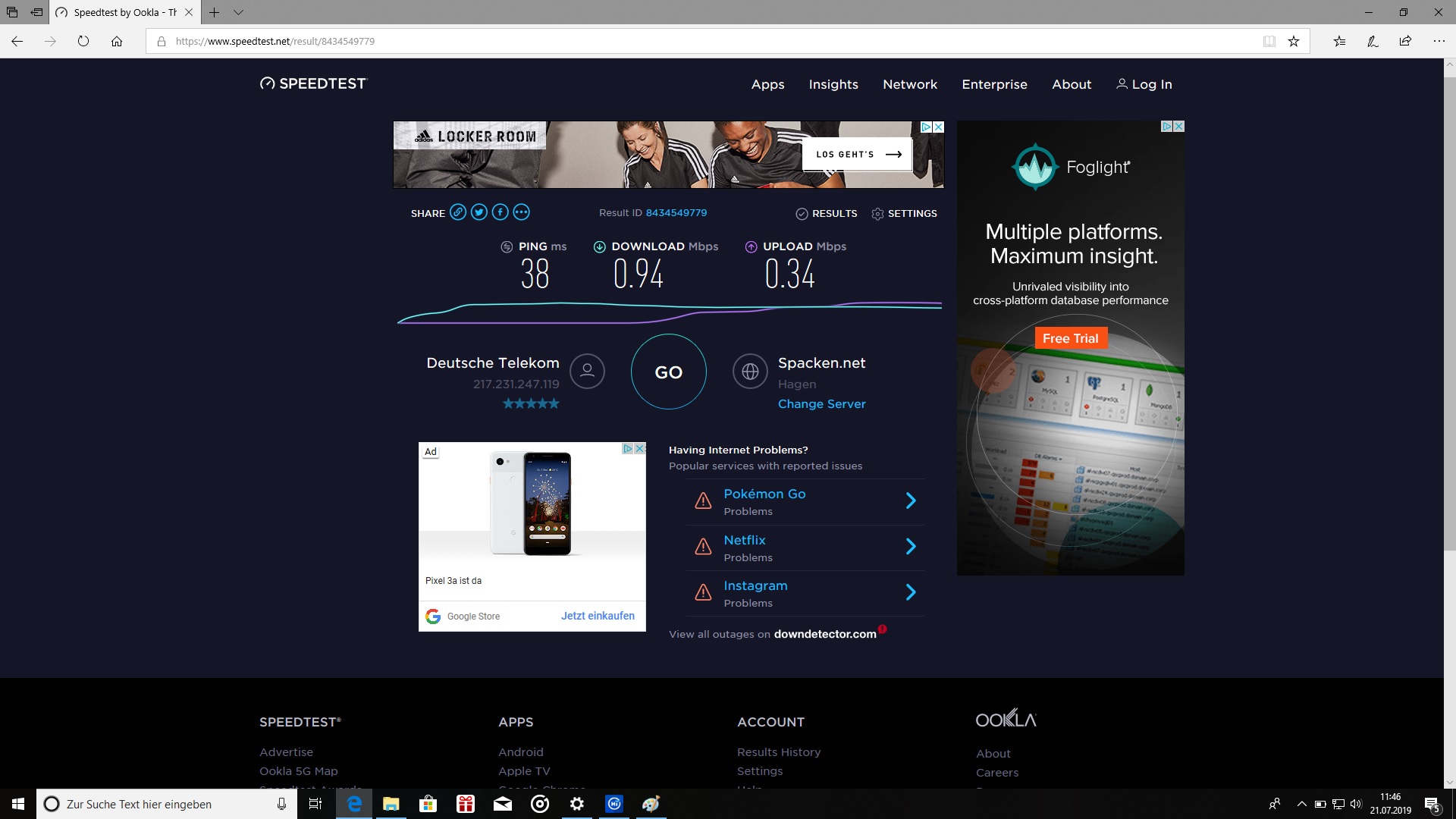

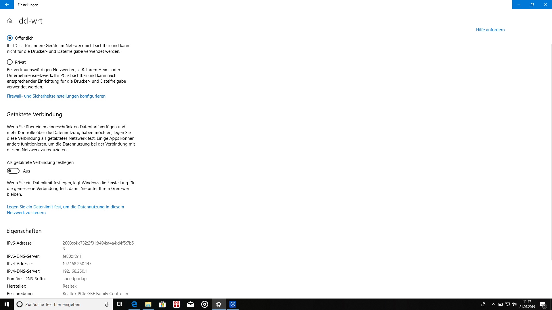

Sorry, hab es hinbekommen.. :heilig:
